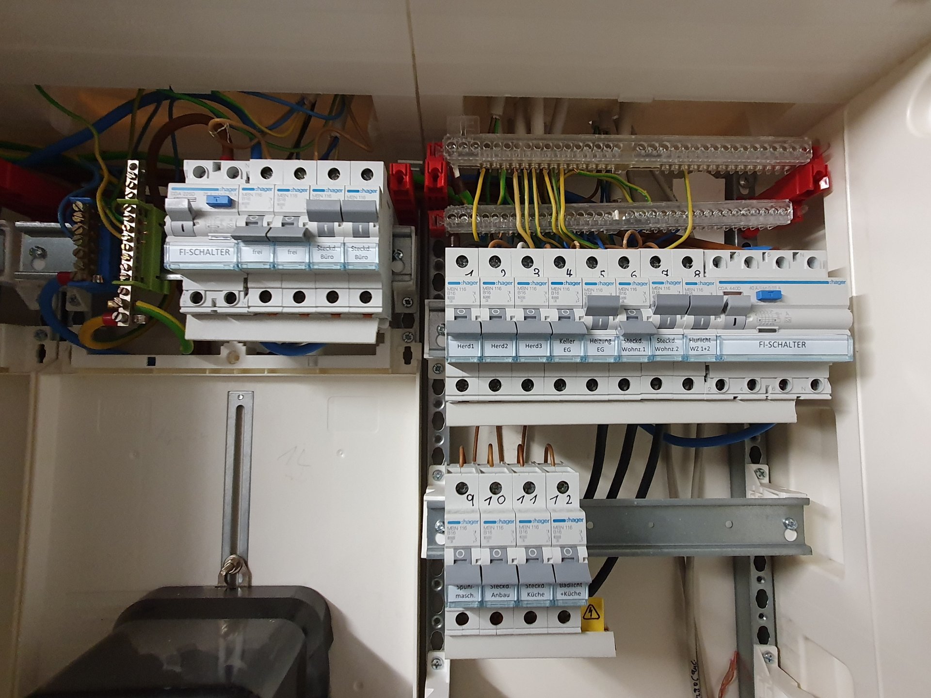

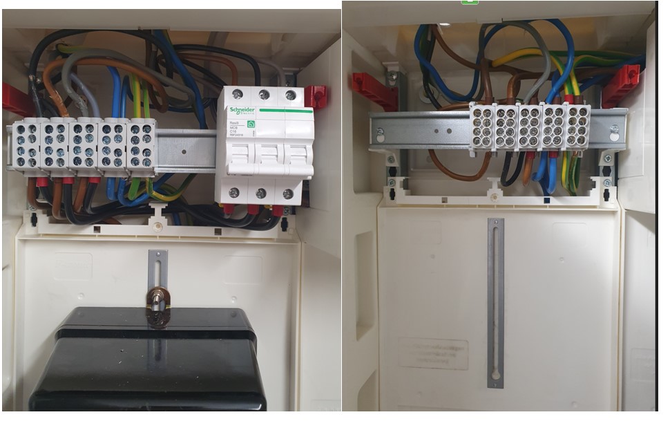

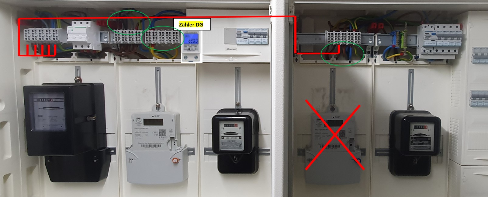

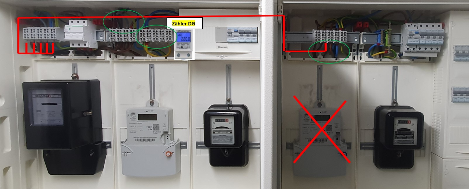

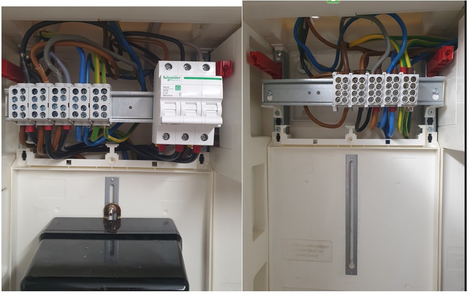

    Hallo zusammen, ich bin verzweifelt.
    Wir haben einen Zähler von den Stadtwerken ausbauen lassen, da die Wohnung zusammengelegt werden sollen. Der Wochenverbrauch lag leicht schwankend bei 30+10kwh also 40kwh inkl. die Heizung aus dem EG. Alle Sicherungen im EG sind bis auf die Heizung aus. Trotz alledem fliegt der FI-Schalter vom EG ab und an 1-2/Wo. raus (war vorher allerdings auch)
    Nach dem Zählerausbau expoldierte der Verbrauch auf 80Kwh/Wo. Auch die DG-Wohnung hatte rechnerisch ohne Zwischenzähler vom EG+1OG fast den doppelten Verbrauch, obwohl die Wohnung unbenutzt nur über die Etagenheizung etwas verbraucht. Heute hatte ich ohne Anwesenheit in 10h über 6kwh. 1-2kwh wäre ja o.k. aber 6kw!?
    Der Elektriker hat die eine Wohnung unter voller Spannung abgeklemmt und parallel die Zuleitung zur anderen Wohnung gelegt (s.Bild vorher/nachher). Da kann man doch im Grunde nichts falsch/kaputt machen!? Kann das durch unterschiedliche Phasenbelastung passieren, dass sich der Verbrauch falsch darstellt? Bin ratlos. Hat jemand eine Idee oder Erklärung?

    Etwas wirr das ganze.
    Nein
    Was hängt alles dran . Anzahl sowie Leistung.
    Subjektive Empfindung hilft nicht. Nur messen hilft weiter. Das macht der Zähler.
    Alles ausschalten. Definierten Verbraucher anschalten was mit 1000 oder 2000W.
    Zählerscheibe beobachten, zählen der Umdrehungen und gucken ob das stimmt. Dann reden wir weiter. Vorher Fragen oben beantworten

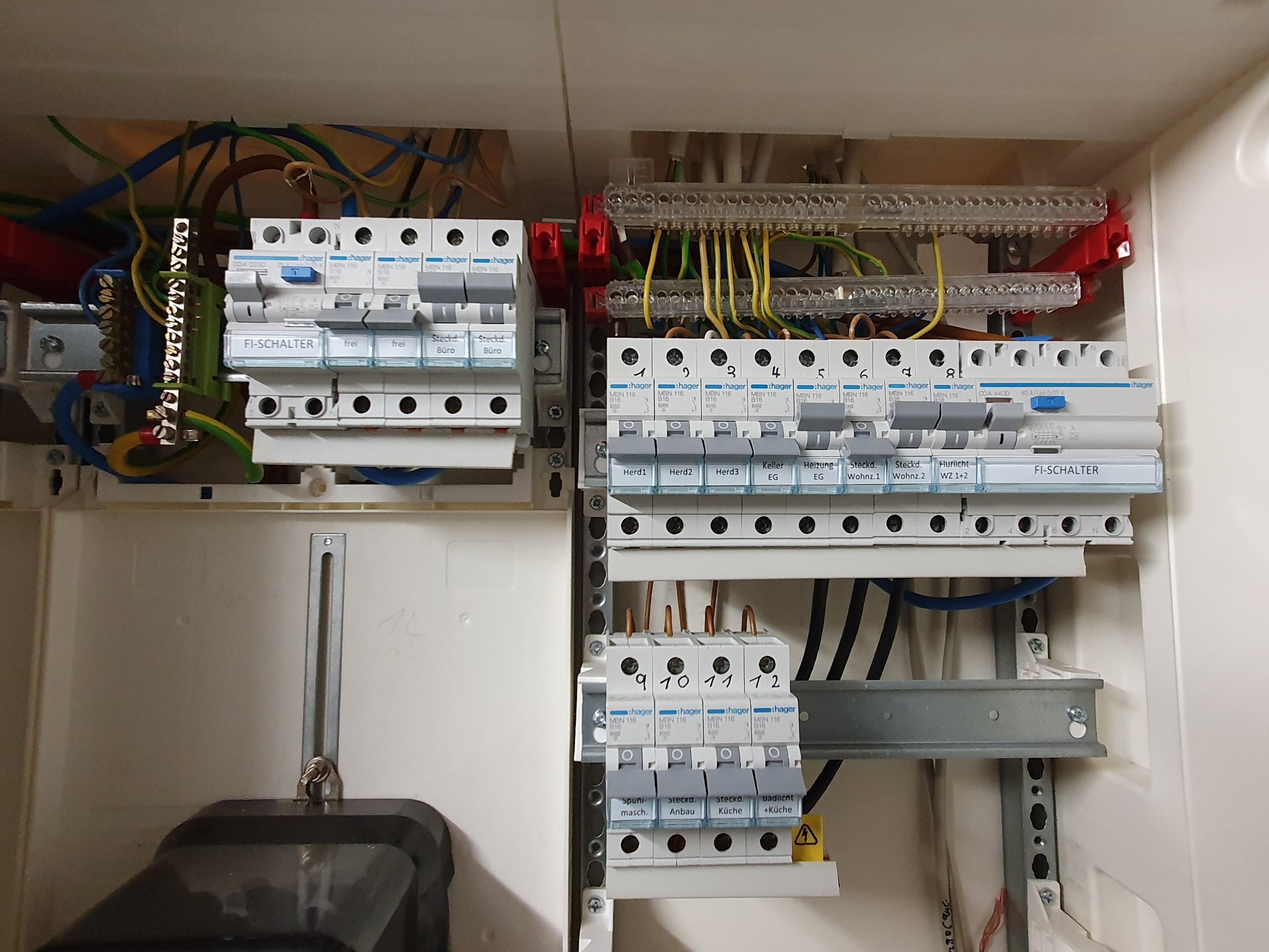

    Nach wie vor fliegt der FI-Schalter regelmäßig 1x pro Woche raus. Was kann man da messen/prüfen. Ich bin wie folgt vorgegangen:
    1.) Alle Sicherungen im EG raus bis auf die Heizung => keine Änderung
    2.) Meine neue Verdrahtung abgeklemmt => keine Änderung
    3.) Die etwas merkwürdig klingende Kondenzwasserpumpe von der Heizungssteckdose per Verlängerung an den anderen Stromkreissteckdose angeschlossen => keine Änderung
    Was mich etwas irritiert. Das EG hat einen Raum extra abgesichert, es gibt also 2 FI-Schalter. Es waren beide raus, was aber nicht immer so ist. Bei der Wohnung oben ist nichts passiert. Der fliegt ev. mal alle 2-3J. einmal raus.
    Jetzt die großen Fragen:
    1.) Kann ein FI-Schalter auch rausfliegen, wenn alle Sicherungen draußen sind außer dei Heizung?
    2.) Kann man ev. Hochohmsch etwas messen ob es ev. Grenzbereiche gibt die den FI zum auslösen bringen?
    3.) Bringt es was den Schutzleiter der Heizungsstromleitung mal temporär abzuklemmen?
    4.) Was heißt den E-Check bzw. was wird da gemacht?
    Bei uns an die Wohnung die Heizung zu hängen wäre blöd sofern es der vermutliche Verursacher wäre, da der Kühlschrank/Gefrierschrank dran ist und Nachts dann beim Ausfall des FI ev. alles auftauen würde.

    1.- JA
    2.- JA - Hinter dem Fi darf kein Leiter eine Verbindung mit Erde haben und es darf keine Verbindung zwischen N und SL vorhanden sein.
    Geprüft wird mit mindestens 250 V!
    Es gibt ca ein halbes Dutzend verschiedener FI-Schalter.
    Foto vom Aufkleber wäre sinnvoll.
    Es gibt welche, die in Östereich erlaubt und bei uns verboten sind. Die haben eben einen anderen Strom aus Wasserkraft. (Ironie wieder aus, sonst glaubt noch jemand das mit dem Strom aus Wasserkraft)
    Es gibt welche die nur die 3 Außenleiter überwachen aber alle 4 Leiter abschalten.
    Es gibt welche die alle 4 Leiter überwachen.
    Es gibt welche die blind werden, wenn m an den Strom pulsweise abnimmt.
    Etc.
    Also das muß erst mal geklärt werden.
    Ich würde den Kühl-, Gefrierschrank nicht hinter dem FI anschließen. Aber es ist verboten, weil man davon ausgeht, daß in vielen Jahren einmal eine Stereoanlage an dieser Steckdose angeschlossen wird.
    Dann würde der Schutz des FI an der Stereoanlage fehlen.

    Das mit dem Kühlschrank war auch mein Plan, da in der Küche gerade neue Kabel gelegt wurden und ich den Kühlschrank, Ofen und Geschirrspüler getrennt absichern wollte. Verbaut sind im EG Hager Automaten MBN116 B16 und FI CDA 440D und FI 225D. Oben Düwi RCD NFI 40/0,03 4pol IP40. Also monatlich drücken tun wir die nicht aber macht das tatsächlich wer?
