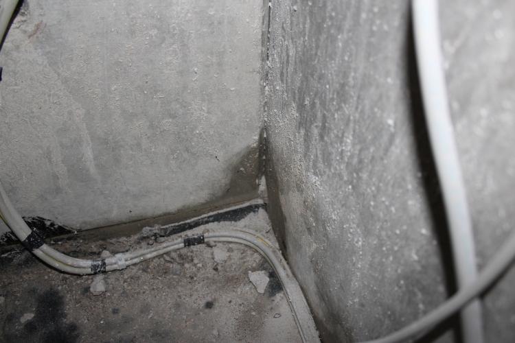

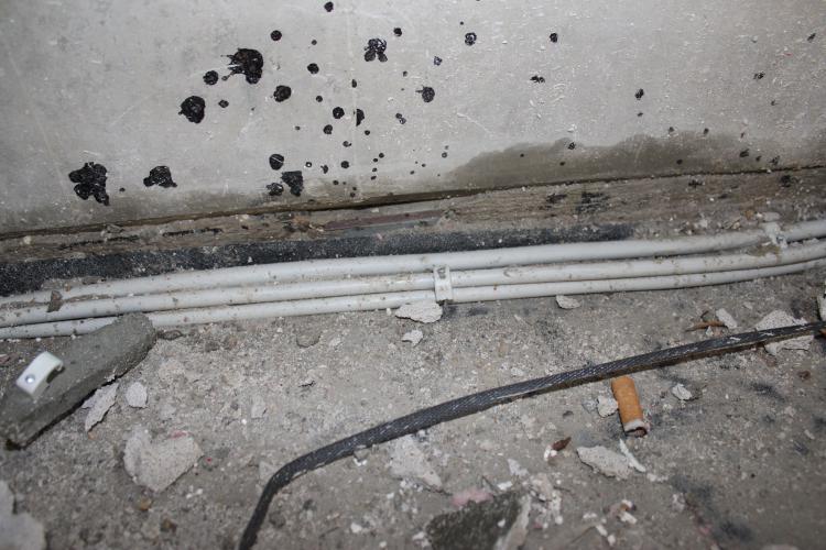

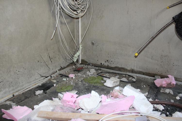

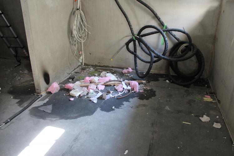

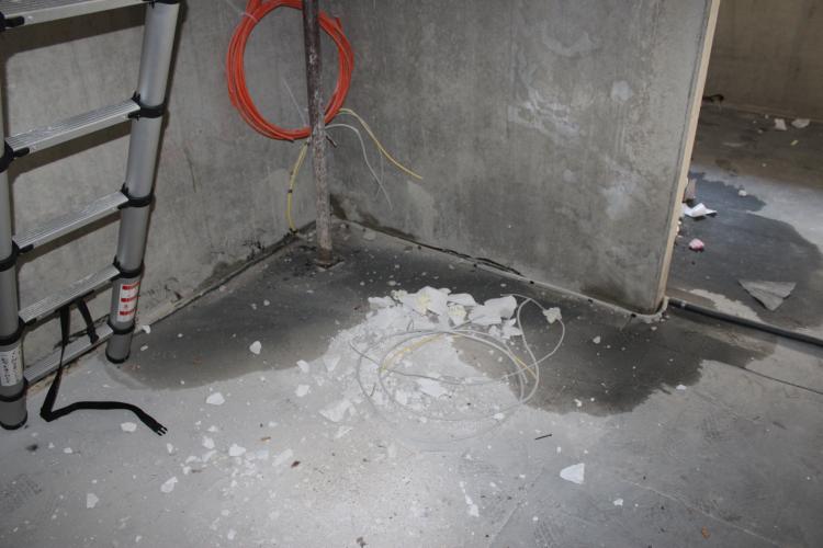

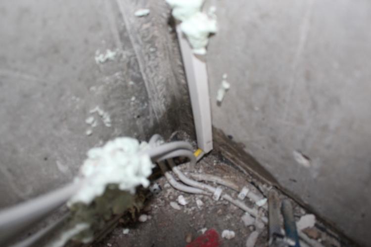

    anbei mal ein paar Fotos und mich würde interessieren was die Profis und Berufskellerbauer ;) hier dazu sagen. Bin Bauherr dieses Objektes und es wurde eine weiße Wanne gebaut. Auf Nachfrage vor längerer Zeit beim Kellerbauer, wurde mir diese Antwort zugesandt:
    Wenn wir aber ein Doppelhaus bauen und an der Grenzwand nie wieder drankommen wird der Keller über den Kernbeton abgedichtet. Hierzu werden in der Aufstandsfuge von der Bodenplatte zur Wand und in den senkrechten Stoßfugen jeweils
    Fugenbleche und verpresskanäle eingebaut. Nach der Aushärtung des Betons werden diese dann noch mit einem Harz ausgepresst und dadurch ist der Keller komplett Wasserdicht. [...]
    Kernfrage: Woher kommt das Wasser?
    Zur Info: Gespräche und kritisches Hinterfragen mit Bauleiter und Co sind natürlich schon im Gange

    du solltest mal nachfragen ob die Fugen schon verpresst wurden.
    Scheinbar sind diese nicht ganz dicht, aber Vorkehrungen wurden getroffen.

    Ob da Bleche eingebaut wurden, möchte ich mal mit einem großen Fragezeichen versehen. Vermutlich nicht.
    Ob dann Verpressschläuche eingebaut wurden? Vermutlich auch nicht.
    Ist das eine Dreischichtenwand?
    Aber warum sind die Elektroleitungen direkt an der Wand und auf dem Rohboden verlegt?
    Es mag ja im Keller selten vorkommen, daß da eine Leitung durch den Boden nachträglich verlegt wird, aber dann werden die Leitungen sicher durchtrennt.
    Da hält man 15 cm Abstand!

    Also Verpresschläuche sind verlegt worden. Da sind ja die Dinger, die Aus den Ecken der Wände herauskommen. Die können jetzt hier nicht gesehen werden, weil ungünstiger Winkel.
    Ach ja, und was heisst Vorkehrungen sind schon getroffen worden? Die Geschichte mit dem Verpressen hat mein Bauleiter auch schon gesagt. Er gab an, dass es möglich ist, dass das noch nicht geschehen sei.

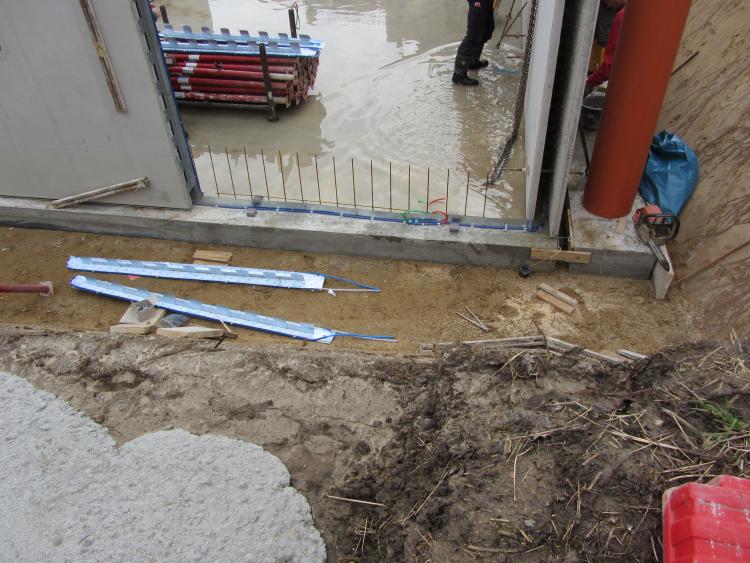

    Hier mal ein anderes Foto während des Baus:
    Das ist fast die Ecke, wo das Wasser herkommt. @Petra. Sind die Bleche jetzt zu erkennen?
    Was die LEitungen angeht, so habe ich da schon verschiedene Philosophien gehört. Es handelt sich auf den Fotos um den reinen Rohbau, ohne Estrich und Dämmung. Vll erklärt das einiges.
