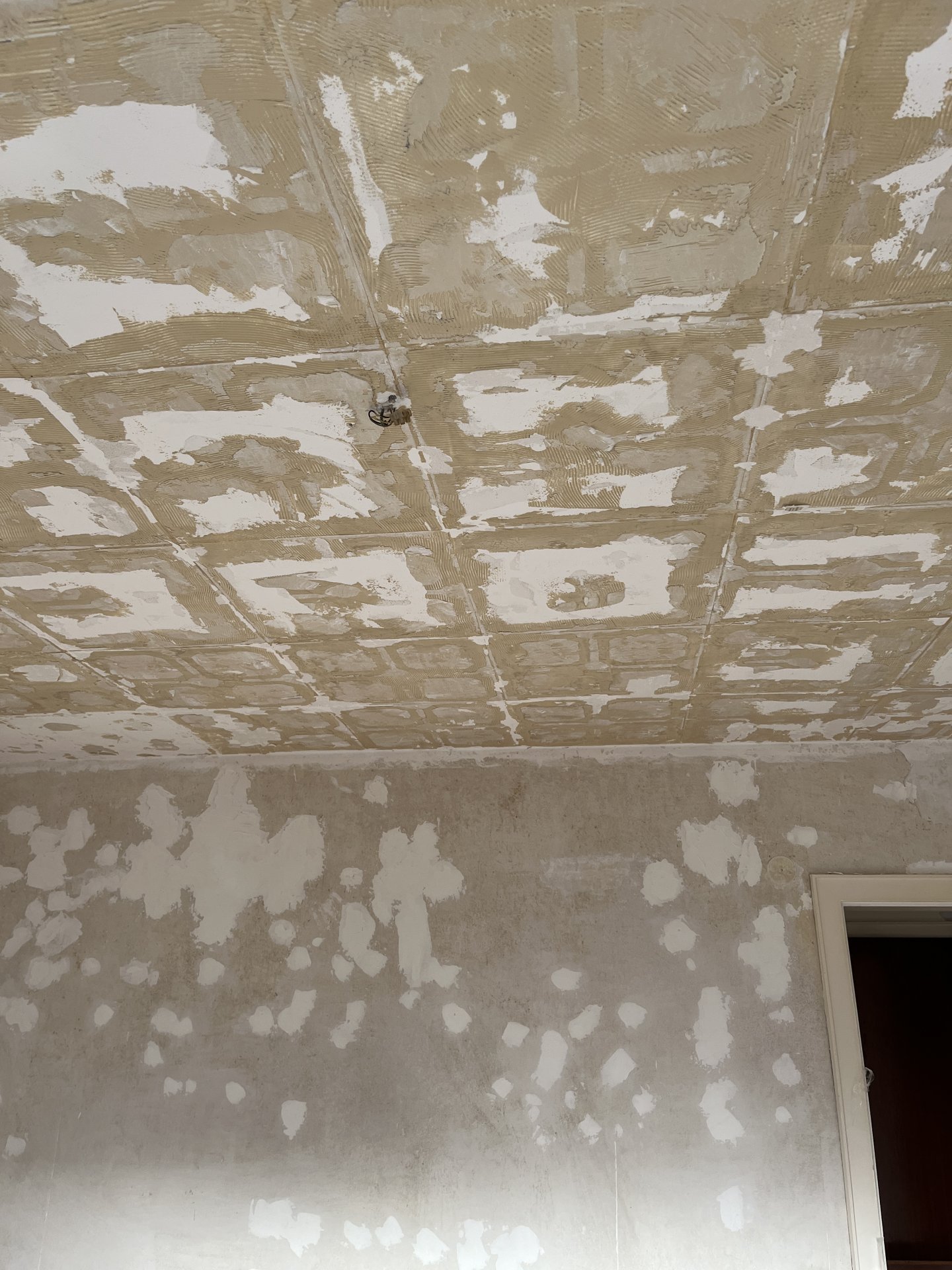

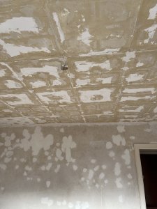

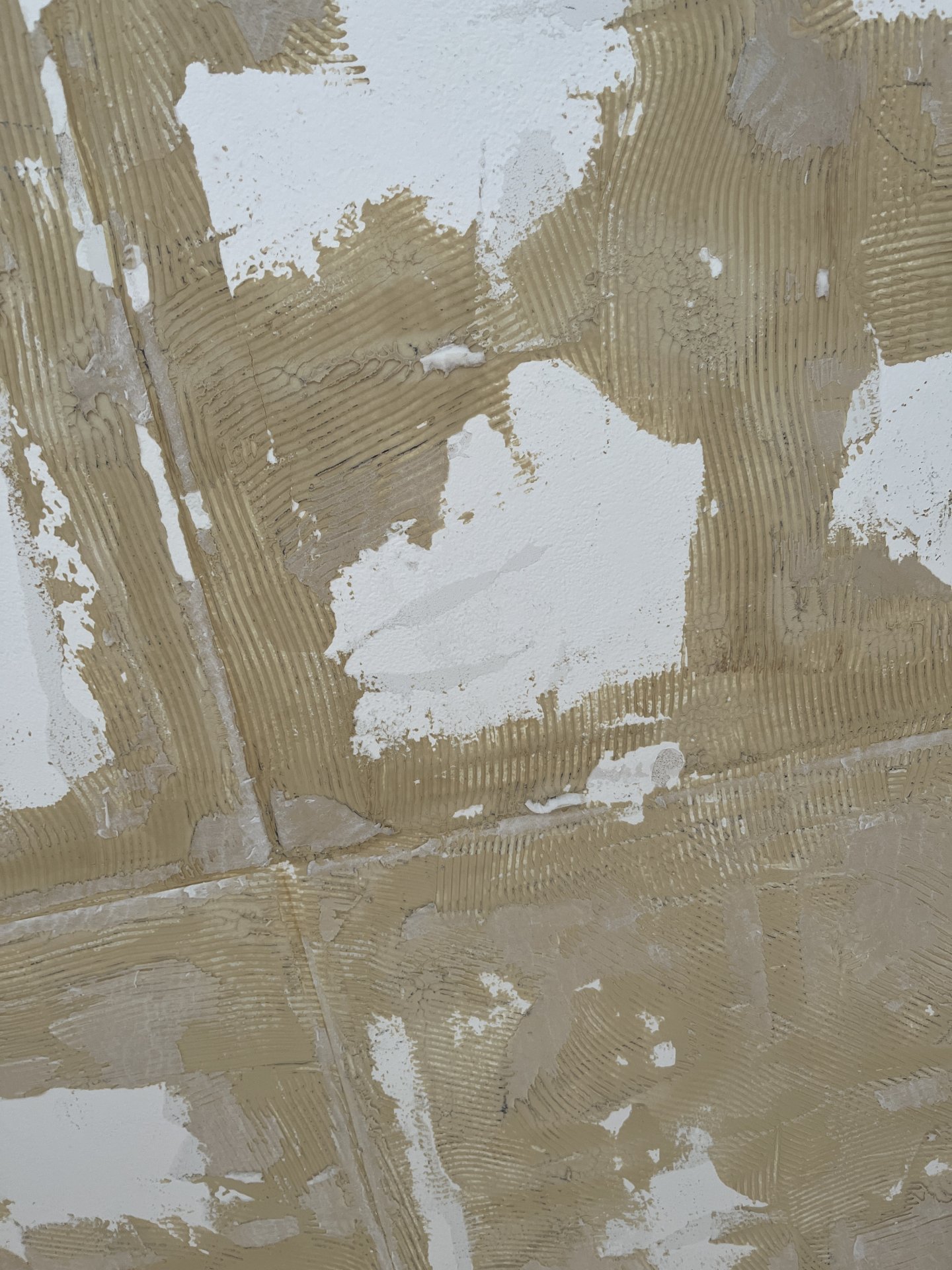

    Hallo zusammen!
    Wir ziehen nun bald in eine unrenoviert übernommene Wohnung. Aktuell sind wir auf Hochtouren am renovieren und sind auf eine Frage gestoßen. Und zwar haben wir in einem Raum die alten Styroporplatten entfernt und wie auf dem Bild zu sehen, ist viel Kleber übriggeblieben. Jetzt war das bis hierher schon verdammt viel Arbeit und wir möchten für eine Mietwohnung nicht mehr Geld ausgeben als sein muss. Den Kleber abzukratzen würde uns dennoch vor die unebene Decke stellen, welche gestrichen nicht viel besser aussieht, weswegen wir folgende Ideen hatten um diese "optisch aufzubereiten" und dem abkratzen des Klebers aus dem Weg zu gehen.
    1. Neue, modernere Styroporplatten draufkleben.
    2. Rigipsplatten quasi "drüberkleben"
    Beides ist preislich relativ ähnlich. Nur fragen wir uns jetzt, was am Ende besser aussieht und weniger aufwendig ist bzw. einfach praktischer ist. Und habt ihr eventuell noch andere Vorschläge für das Problem?
    Louis

    1. wird optisch kein Knaller
    2. hält nicht
    3. abkratzen, spachteln

    Holz oder Dekopaneele?

    Spanndecke
    (Machen lassen)
    warum man sowas in einer Mietwohnung überhaupt runter reißt ist ein ganz anderes Thema

    @Fasanenhof Dekopanele
    @simon84 weil der Vorbesitzer zuhause geraucht hat wie ein Loch und die komplett gelb waren

    Mir ist kein System mit Gipskarton bekannt, welches man über Kopf kleben kann.

    mir auch nicht, deshalb #2 PT.2
