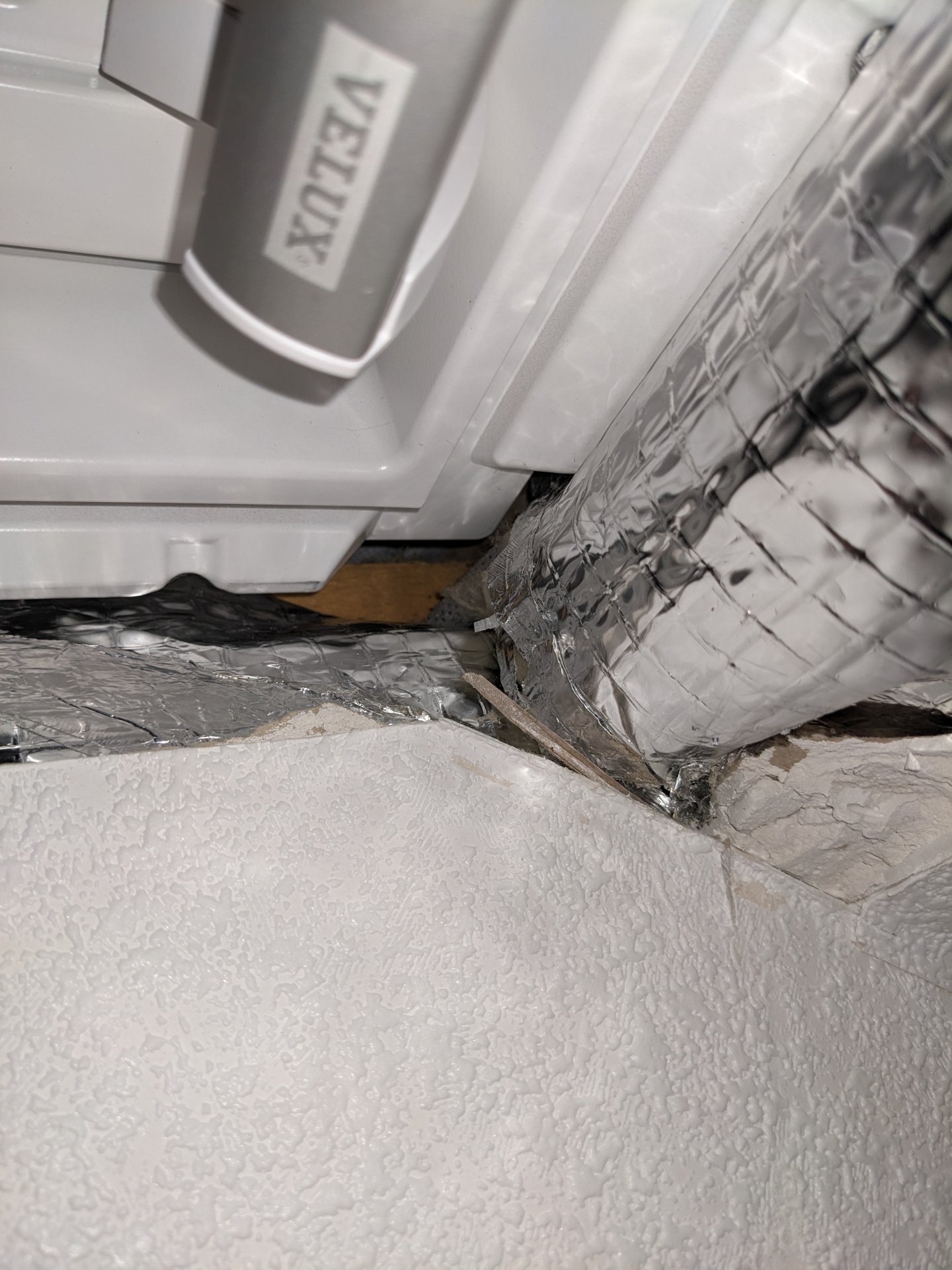

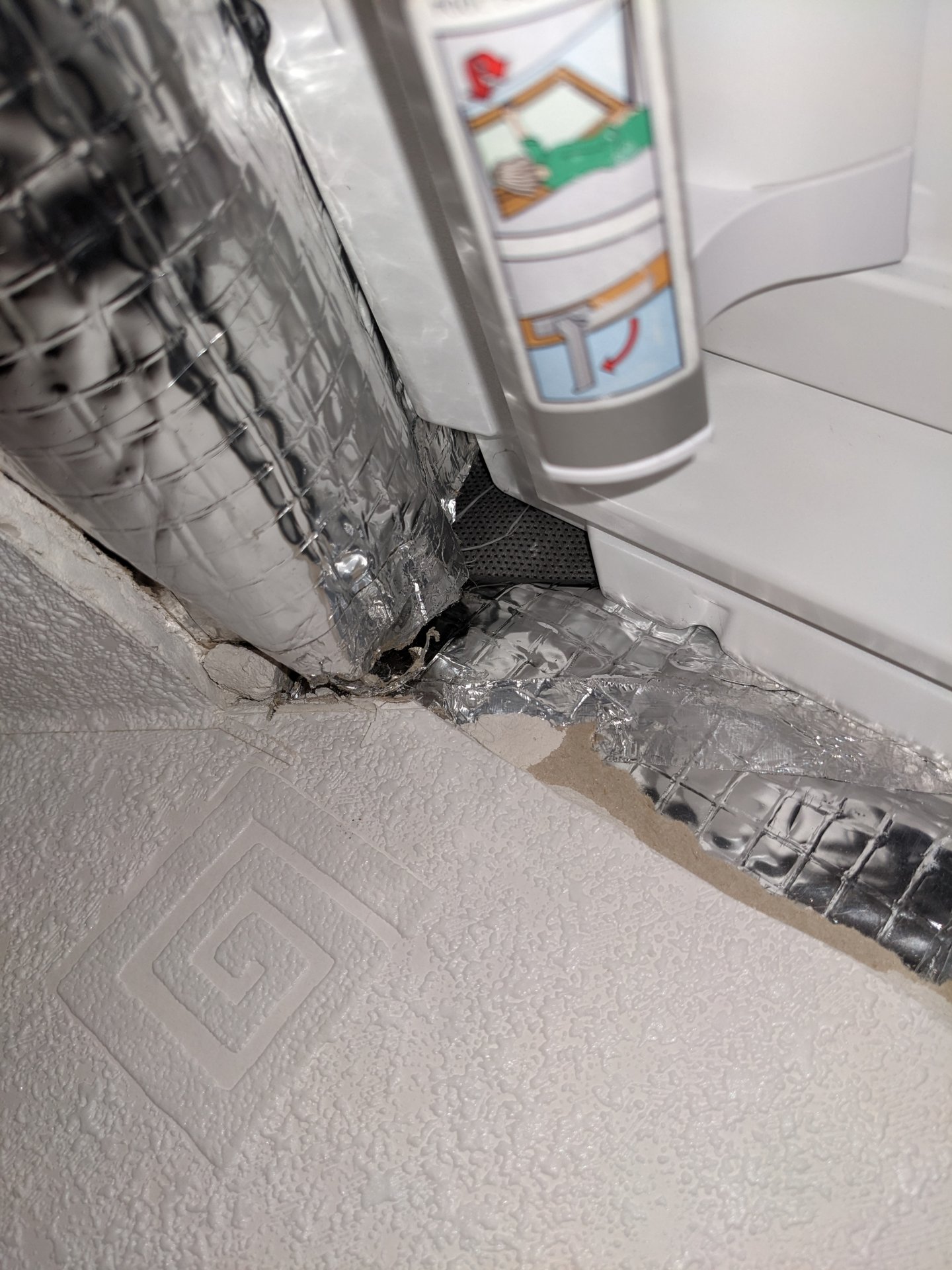

    Hallo!
    Ich habe mir das alte Dachfenster gegen ein Velux GXU CK04 tauschen lassen. Das Innenfutter werde ich selbst machen.
    Nun habe ich festgestellt, dass es bei Wind durch die oberen Ecken des Fensters so stark zieht, dass eine Kerze ausgeblasen wird.
    Ich frage mich, ob das so zu erwarten ist, und durch die Dampfsperrschürze behoben werden wird, welche beim Velux Innenfutter LSB CK04 2000 dabei ist.
    Oder ob schon vor dem Einbau der Dampfsperrschürze kein Windzug vorhanden sein darf, und ich daher beim Dachdecker eine Nachbesserung fordern soll.
    Danke für eure Antworten!

    Winddichtheit ist nicht zwingend erforderlich, es sei denn es wurde gefordert, wurde denn um das Fenster mit der Folie Schürze von Velux gearbeitet? Ich schliesse zwar immer falls möglich die Unterspannbahn am Dachfenster von aussen Winddicht an , auch wenn nicht gefordert um Diskussionen zu umgehen, aber Luft und Zugluftdicht wird es in der Regel erst mit der Dampfsperrschürze die entweder wenn vorhanden an die Dampfsperre oder an die vorhandene Innenbekleidung angeschlossen wird ( siehe Einbauanleitung LSB)
    Innenfutter hätte ich vom Dachdecker machen lassen, der freut sich das er nichts mit der Dampfsperrschürze zu tun hat , gerade im Altbau/Bestand.

    Alex88, der Auftrag ging wie folgt von statten. Ich habe den DD angerufen, "Unser altes Dachfenster ist nicht richtig isoliert, wir brauchen ein neues." Er: "Ich kann ihn dieses einbauen, aber es ist etwas breiter als das alte. Dann müssen wir hier was am Rigips wegnehmen." Ich: "Rigips kann ich selbst machen" Er: "Ok. Ich schreibs trotzdem ins Angebot, Sie können es dann noch streichen".
    Im Angebot standen dann
    - Schutzabdeckung auslegen
    - Dachfläche bauseitig lagern
    - Dachfenster ausbauen und Schutt nach unten bringen
    - Innverkleidung ausbauen und Schutt nach unten bringen
    - Dachziegel wieder beidecken
    - Dacheindeckung beischneiden
    - Velux Fenster liefern und einbauen
    - Innenfutter liefern und einbauen
    Ich habe ihm dann im Angebot "Innenfutter liefern und einbauen" gestrichen, und erwartet, dass ich dann nur den Rigips machen muss.
    Anscheinend mache ich jetzt auch noch die Dampfsperrschürze (ist ja Teil des Innenfutters). Ok, krieg ich hin. Ich will nur sicher stellen, dass sonst alles
    nötige ausgeführt wurde.
    DD A, danke für die Antwort, das beruhigt mich.
