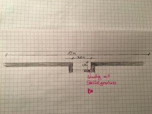

    In dem alten Haus haben ältere Leute (94 und 98 Jahre alt) gewohnt die verstorben sind. Kurze Zeit später, kamen die Kinder vorbei. Auf meine Frage was mit dem Haus erschient antwortete er damals: ,, Entweder wird es verkauft oder aber meine Tochter zieht hier ein''. Ich habe ihn damals noch drum gebeten, sich erst bei mir zu melden, falls er das Haus verkaufen will. Dann eine sehr lange Zeit garnichts mehr gehört, bis die Bagger kamen.

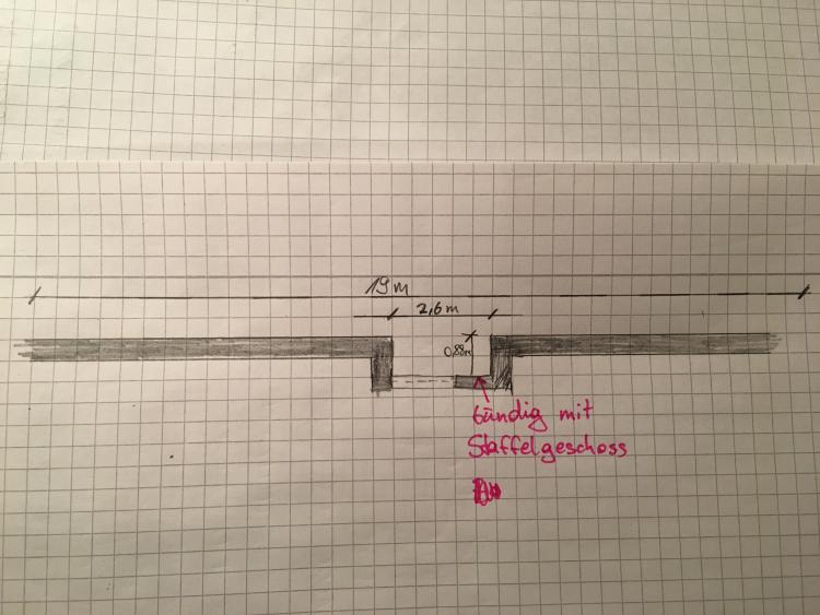

    Meine Frage womit sich das alles eigentlich klärt, ist ob das Staffelgeschoss rechtlich gesehen zurück springt, wenn alle Geschosse auf einer Länge von 2,60m bündig sind, aber am Rest der Wand ein Rücksprungmarke gewährleistet ist.
    Die unteren beiden Stockwerke haben im Treppenhaus bzw. Eingangsbereich auf einer Länge von 2,6m eine Vertifung von 88cm in die Wand (Das Mauerwerk wird auf einer Länge Das Staffelgeschoss wurde bündig zu dieser Vertifung aufgestellt. In der Gesamten restlichen Länge ist aber ein Rüfksprung von 88cm zur Außenwand gewehrt. Länger Fede kurzer Sinn, schaut euch einfach das Foto an. Zählt die markierte Wand als Außenwand ? IMG_6678.jpg

    Verstehe nicht was das mit dem Rücksprung zu tun haben soll?
    Das Staffelgeschoss hat an der Stelle Wandhöhe von 9,07 Meter, korrekt?
    Grenzabstand in Hessen = 0,4 (wow, das ist echt wenig, in Bayern wäre es 1)
    Das heisst für das Staffelgeschoss sind 3,63 Meter einzuhalten. (9,07 x 0,4).
    3 Meter zur Grenze unten + die 88 cm Rücksprung vom Staffelgeschoss sind 3,88 Meter Entfernung der Außenwand Staffelgeschoss zur Grenze,
    also ist doch alles in Butter ?
    Wenn der Nachbar eine Pyramide bauen würde, müsste er ja auch nicht an der untersten Steinreihe bei der Grenze den gesamten Abstand auf Basis der höchsten Stelle der Pyramide in der Mitte einhalten, sondern er müsste immer den Grenzabstand vom jeweiligen Punkt aus gesehen einhalten.
    Wenn du dir die Wandhöhe auf den Boden geklappt vorstellst (multipliziert mit 0,4), so musst du den Abstand einhalten.
    Der Nachbar könnte wenn er wollte womöglich sogar noch einen Balkon setzten, dafür gelten noch geringere Grenzabstände
