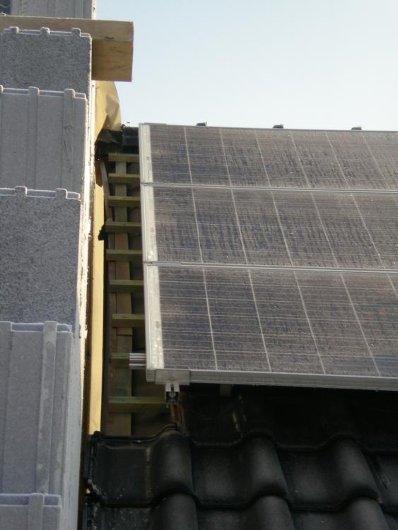

    Ach so. Danke für den Hinweis. Jetzt ist zwischen den Häusern ein Abstand von ca. 8 cm. Sicher muss der Ziegel geschnitten werden und eine funktionale Abdichtung zur Wand erfolgen. Ich bin gespannt, wie das Ergebnis nach den "Regeln der Baukunst" aussieht.

    Hallo schmiedludo,
    das ist klar, daß Deine Ortgangziegel in der neuen Situation nicht mehr passen werden!
    Der DD/Flaschner muß ein 2-teiliges Wandanschlußblech liefern und montieren.
    Anschließend werden die Ziegel angepaßt und befestigt.
    Das Hauptproblem dürfte folgendes sein:
    Zwischen PV-Anlage und aufgehendem Wandteil ist kein Platz, um hier arbeiten zu können.
    Allerdings hätte der Bauleiter vom Nachbarhaus sich dies vorher überlegen müssen.

    Hallo Biber53, ich denke, dass der Bauleiter auf mich zukommt (das Bauunternehmen hat dies sicher irgendwie mit einkalkuliert), da die PV-Panele weg müssen. Hoffentlich dauert das nicht zu lange, schließlich ist der Sommer im Anmarsch.

    hallo schmiedludo,
    vom Grundsatz glaube ich das natürlich....
    Doch in der baupraktischen Wirklichkeit läßt man das oft so lange laufen.... bis man einen "Dummen" gefunden hat.
    Ev. mit Hubarbeitsbühne arbeiten. (Allerdings muß der DD fast auf dem Bauch liegen und arbeiten...)

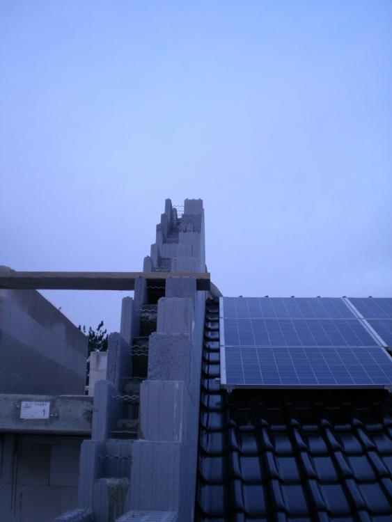

    Ich kann den Nachbarn nicht erreichen, habe eine Email geschrieben, bisher jedoch keine Antwort.
    Wie schätzt Ihr die Gefahren ein, dass da in den letzten zwei Wochen schon etwas zu feucht geworden ist? Sollte ich einen Sachverständigen einbeziehen oder kann man von außen sowieso nichts erkennen?

    Mmh, ganz Hürth war in den letzten Tagen von einer durchgängigen weißen zentimeterhohen Pracht überzogen und davor hat es geregnet....nöööö, unter solchen Voraussetzungen kann es natürlich nicht zu feucht geworden sein ;-)))

    Seit zwei Wochen so? Und dann kommt wieder Regen am WE?
    Und du machts dir Sorgen wegen der paar €-Cent entgangener Solarstrom-Vergütung?
    Ich hoffe dass dieser Ärger nicht das Verhältnis zum neuen Nachbarn auf Dauer beeinträchtigen wird.

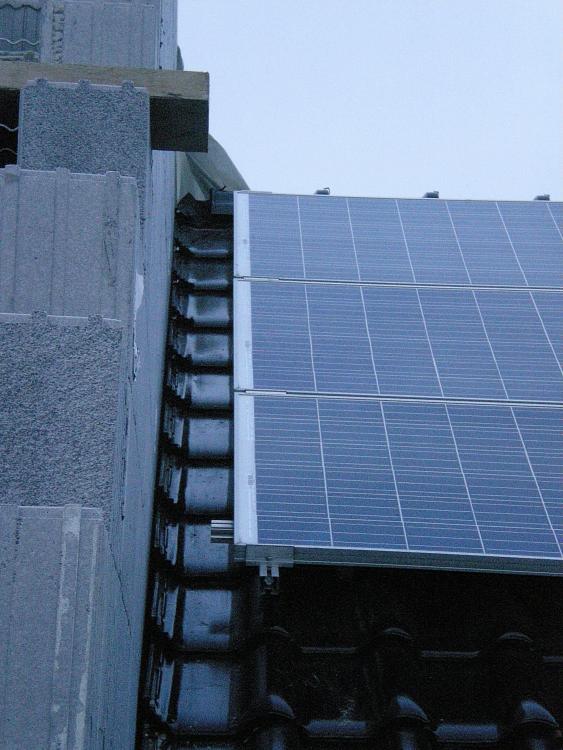

    nochmal zum allgemeinen Verständnis, das Dach war während des “feuchten” Wetters für mehrere Tagen offen, dann haben Sie eine Mail versendet und nun ist es wieder zu – bis auf den endgültigen Anschluss an das Nachbarhaus?!
    Und was ist vor dem Verschließen mit Ihrer Dämmung passiert? Wurde überprüft, ob und wie feucht sie ist und wenn ja von wem?
    Also ich persönlich hätte ein ungutes Gefühl in der Magengegend und würde auf Klärung drängen – auch auf die Gefahr hin, dass die Kosten vollständig zu meinen Lasten gehen würden, aber dann hätte ich wenigstens Gewissheit.

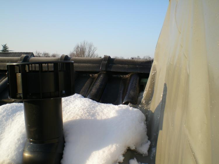

    Die Dämmung (zwischen den Sparren) ist doch von einer Kunststoffbahn abgedeckt, dann die (Konter-) Latten und dann die Ziegel.
    Dann sollte die Dämmung ja nicht offen der Witterung ausgesetzt gewesen sein?

    Die Kunststoffbahn ist vorhanden und diffusionsoffen, also keine direkte Witterungsaussetzung der Dämmung.
    Mal sehen ob ich einen DD finde, der mal alles wieder öffnet und nach der eingedrungenen Feuchtigkeit schaut.
    Hier der zweite Versuch die Bilder des offenen Dachs einzustellen:
    An der First war die Rückseite des Dachs an der Spitze etwas offen:

    Ehrlich, ich würde da gar nichts mehr machen da die Dämmung durch die Bahn vor einem Feuchteeintrag geschützt ist.
