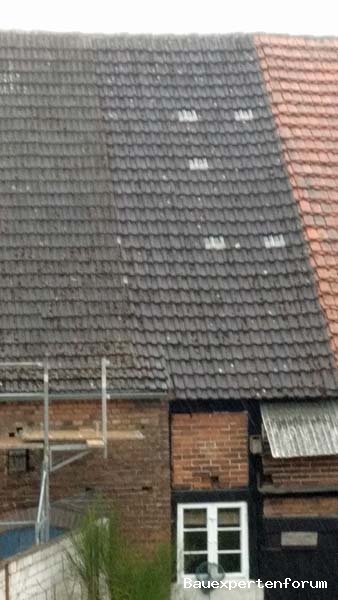

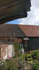

    Mein Nachbar überrascht mich gerade damit, dass er seinen Teil der (ehemals) gemeinsamen Scheine neu eindecken lässt. Nun gut, darf er, hätte er mir vorher was gesagt, wäre das auch ok gewesen... ABER:
    auf dem Bild ist zu sehen, dass die Scheune - noch zu DDR-Zeiten - mit diversen Ziegeln neu gedeckt wurde. Auf meinem teil (rechts) grenzt ein Streifen mit Doppelrömern an die bisherigen Falz-Dachsteine des Nachbarn an. Hätte er mir Bescheid gesagt, hätte ich zugesehen, dass ich meinen Teil auch neu eindecken lasse, so dass es kein Problem beim Übergang gibt. Nun habe ich meine Finanzen für was anderes eingesetzt... Das will ich nicht nachwaschen, denn ich muss mit ihm weiter in Frieden hinkommen und mich auf mögliche Schadensbegrenzung konzentrieren.
    Deshalb: wie muss ein fachgerechter Übergang zwischen neuen Dachsteinen auf seinem Teil der Scheune zu meinem alten Doppelrömern aussehen? Ich muss darauf achten, dass das vernünftig gemacht wirdGibt es hier entsprechende Normen, an die sich die Dachdeckerfirma zu halten hat und deren Einhaltung ich verlangen kann? Wenn die Doppelrömer beschädigt werden, müssen die dann vom Nachbarn bzw. seiner Firma durch etwas neues ersetzt werden?

    mal anders gefragt:
    wie sieht´s jetzt aus. Ist da irgendein Blech verarbeitet?
    Ist es jetzt dicht?
    Kannst mit deiner Kamera auch zoomen ? :-)
    Hübscher Stuhl und Teich, aber das Dachdetail wäre wichtiger.

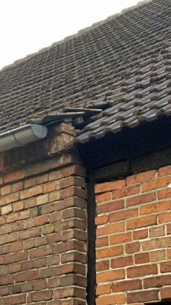

    Also: drei Reihen Doppelrömer liegen auf dem Dachteil des Nachbarn, der Rest ist mein Dach. das Dach des Nachbarn wurde weiter nach vorn gezogen, als die Klinkermauer vor das Fachwerk gesetzt wurde Deshalb der seltsame Anschluss über der Dachrinne.
    Derzeit liegt da keinerlei Blech drunter, allerdings ist das Dach dicht. Ich habe Probleme mit dem Übergang von den Doppelrömern zu den Biberschwänzen, weil da einfach irgendwie reingeschoben und dann vermörtelt wurde. Wie das bei dem Nachbarn zwischen Doppelrömern und anderen Dachsteinen aussieht, weiß ich nicht.

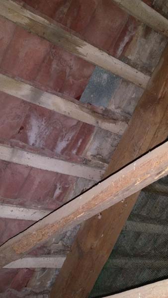

    Mir fällt dabei auf, dass der von innen sichtbare Sparren bereits im Bereich des Nachbardaches ist. Der Übergang müsste also parallel zum Sparren auf der Lattung gemacht werden. Und die Lattung muss ich beim Eindecken meines Daches erneuern.

    es wird wohl ein Blech darunter müssen um die Sache wirklich vernünftig dicht zu kriegen.
    Scheinbar hält es zwar momentan auch anders dicht, aber so richtig fachgerecht ist das eher nicht.
    Im Edeffekt wird es ein Kehlblech auf der Grenze und 2 Entwässerungsläufen auf jeder Seite sein.

    Nachfrage: Das Blech muss ja wohl AUF dem Sparren laufen. Ich sehe ein Problem mit meiner Lattung, die in ein, zwei Jahren zusammen mit meinem Dach dran ist. Das Blech sieht so aus, als wäre es deutlich breiter als ein Sparren. Dann frage ich mich, wie wir meine Lattung runterbekommen und eine neue drauf, ohne das Blech (auf meine Kosten) abzunehmen und wieder neu ordentlich zu verlegen. Auch ein Anlaschen des Sparrens wäre nicht ausreichend, um genügens Auflage für meine Lattung zu bekommen, da auch sie noch unter dem Blech läge. Sehe ich das falsch?

    Vermutlich wäre es besser gewesen, wenn Ihr das gleich zusammen angegangen werd.
    Das mit dem Blech hast Du richtig erkannt , der Übergang müsste dann zurückgebaut werden da dieser ja auf der Grundstücksgrenze verläuft.
    Spannender wird´s dann noch mit Unterspannbahn .
