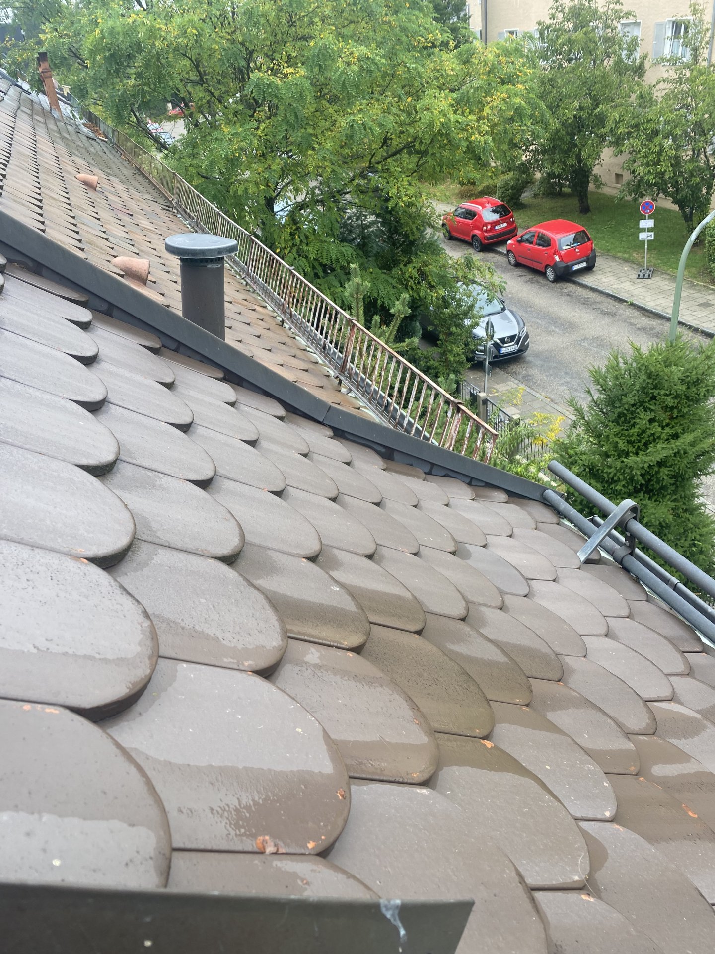

    Hallo, wir haben ein saniertes Reihenhaus. Nun hat unser Nachbar auch sein Dach gemacht. Leider hat er dabei die Metallschiene entfernt oder überzogen, die bisher auf ganzer Länge unser Dach eingefasst hat. Ist das zulässig? Das Material passt jetzt nicht mehr so gut zu unserer Regenrinne - vorher matt und ist jetzt glänzendes Metall.

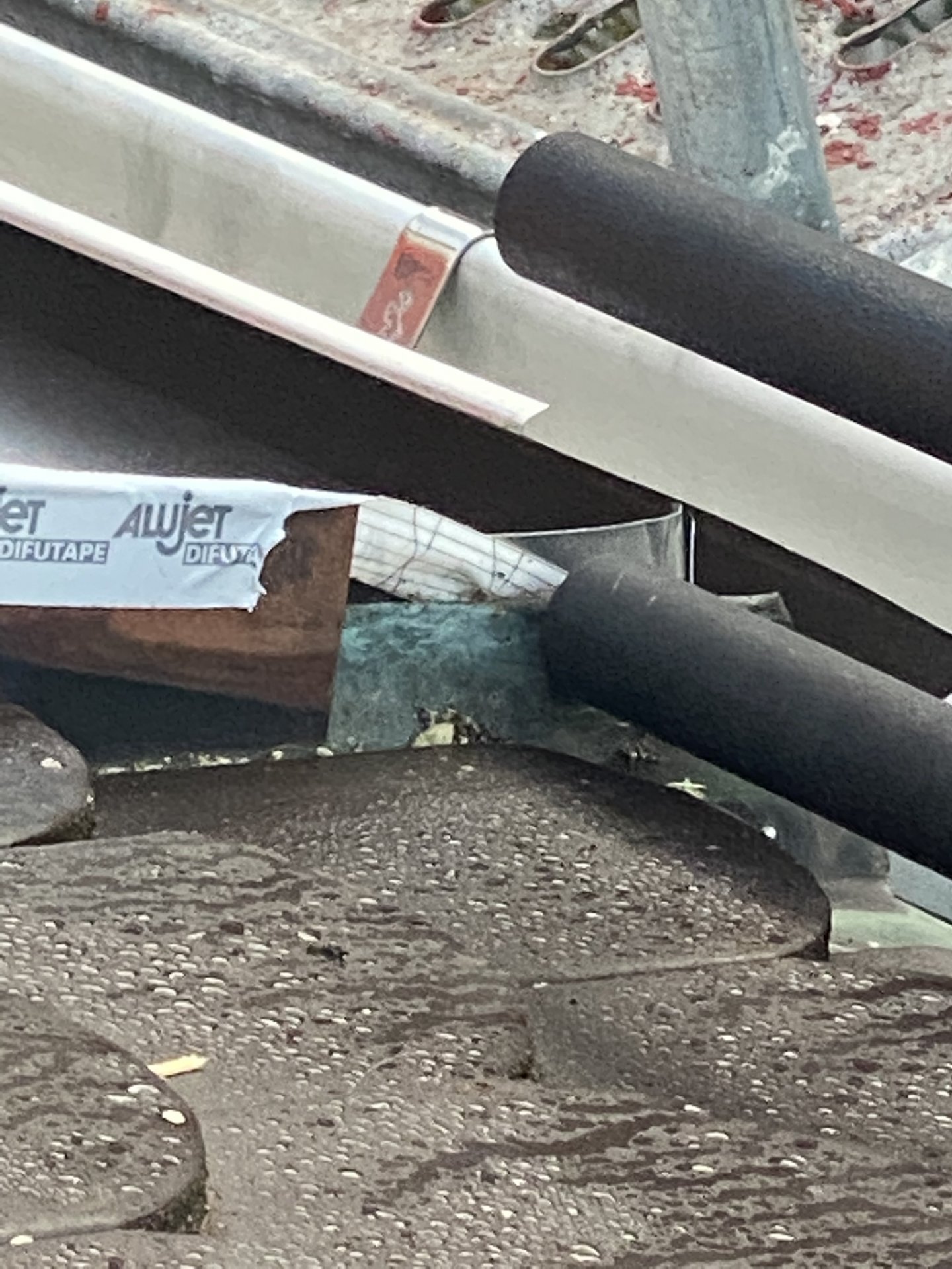

    Ist doch auf Bild 2 noch gar nicht fertig.
    Da kommt doch sicher wieder eine Verblechung drüber.
    Farbe für das Blech ist seine Sache, denn er schließt an, lässt ausführen und bezahlt.

    und bisher können wir hier unsere gutachterliche Meinung gar nicht abgeben, weil wir ja auf
    Bild 1 nur den Urzustand sehen und auf
    Bild 2 einen unfertigen Bauzustand noch ohne neue Verblechung und auf
    Bild 3 leider das neue ärgerlicherweise glänzende Blech nicht erkennen können, welches eventuell ebenfalls Titanzink ist, welches eben nur 1-2 Jahre auf dem Dach sein muss um genauso auszusehen wie das alte.
    Oder meint der TE hier die weißen Farbe der Innenseite der neuen nachbarlichen Rinne, die nicht der Farbe seiner alten Titanzinkrinne entspricht? :yikes:yikes:yikes

    Danke für die Antworten und insbesondere den Hinweis: Es geht uns tatsächlich um diese drei Dinge: 1. Es wurde nicht mit uns gesprochen, die Leiste war einfach weg. 2. Die neue Leiste soll Aluminium sein. Also nur rund 1/10 des Wertes der alten Leiste haben. 3. Die Frage, ob sich unser Kupfer und sein Aluminium vertragen. Da liest man ja schlimme Sachen im Internet…
    achso, und ja, natürlich ist der neue Abschluss mit dem Klebestreifen noch nicht fertig.

    zu 1.) Heul leise. Auch ihr habt die Möglichkeit das Gespräch zu suchen und mit dem Nachbarn gemeinsam eine Lösung zu finden. Der Nachbar ist nicht zu einem Planungsgespräch verpflichtet sondern nur zu einem fachgerechten Anschluss. (...und dann frag ich mich, wie es damals war, als ihr den Anschluss in Cu habt ausführen lassen?! Hattet ihr da auch lange Therapiesitzungen mit dem Nachbarn?
    zu 2.) Glaube nicht dass es Aluminium wird sondern eher Titanzink und das ist vom Wert her nicht nur 1/10 von eurem alten CU-Profil. Übrigens: Ihr könnt euch EUER demontiertes Cu ja geben lassen und zum Wertstoffhändler tragen.
    zu 3.) Ich sehe, dass ihr auf eurer Seite auch schon eine Kombi aus Cu und Titanzink im seitlichen Anschluss zur Rinne habt. Ist was passiert bisher? Nicht? Na dann ab in den Sessel, Beine hoch und an was Schönes denken!
