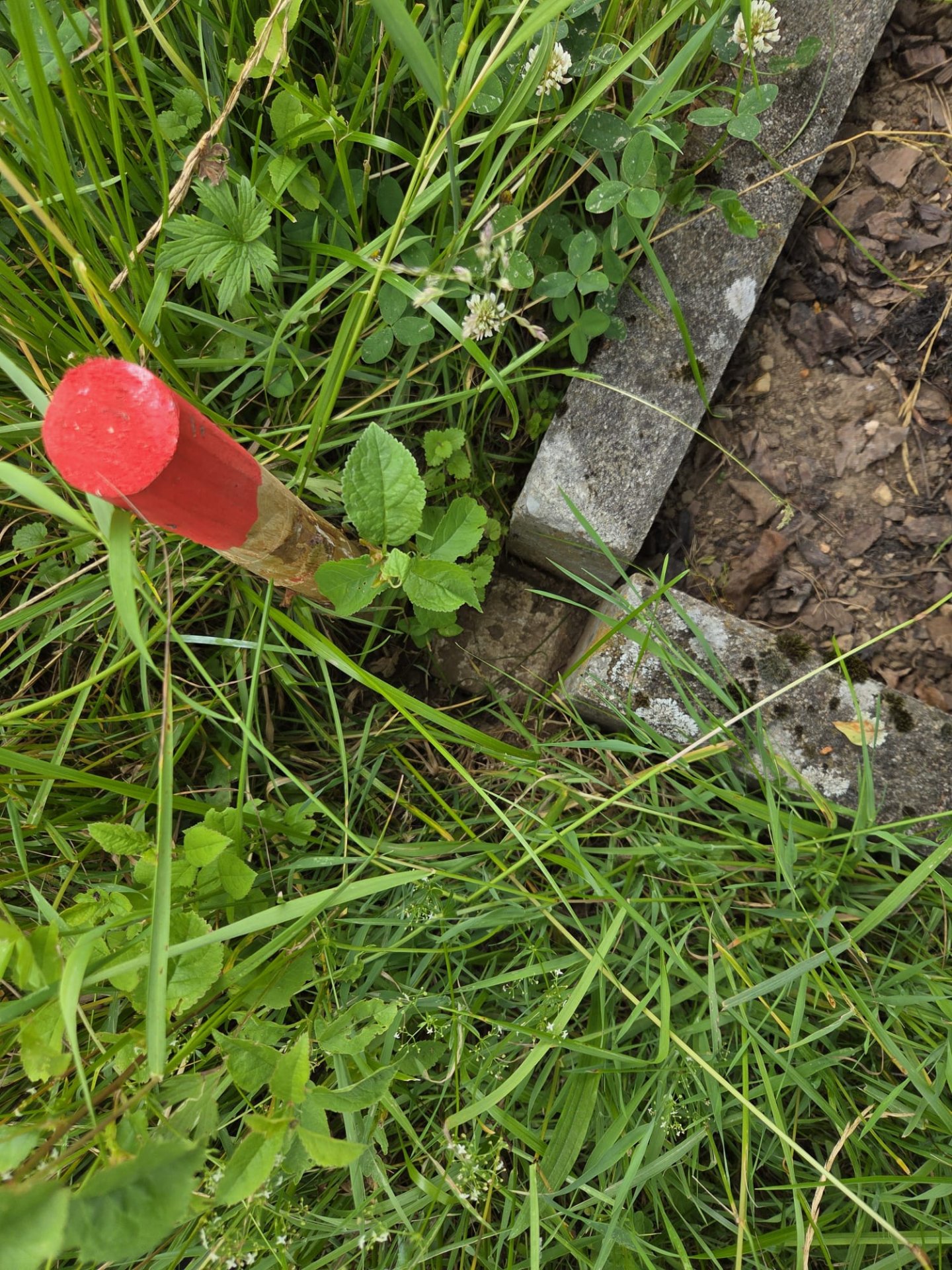

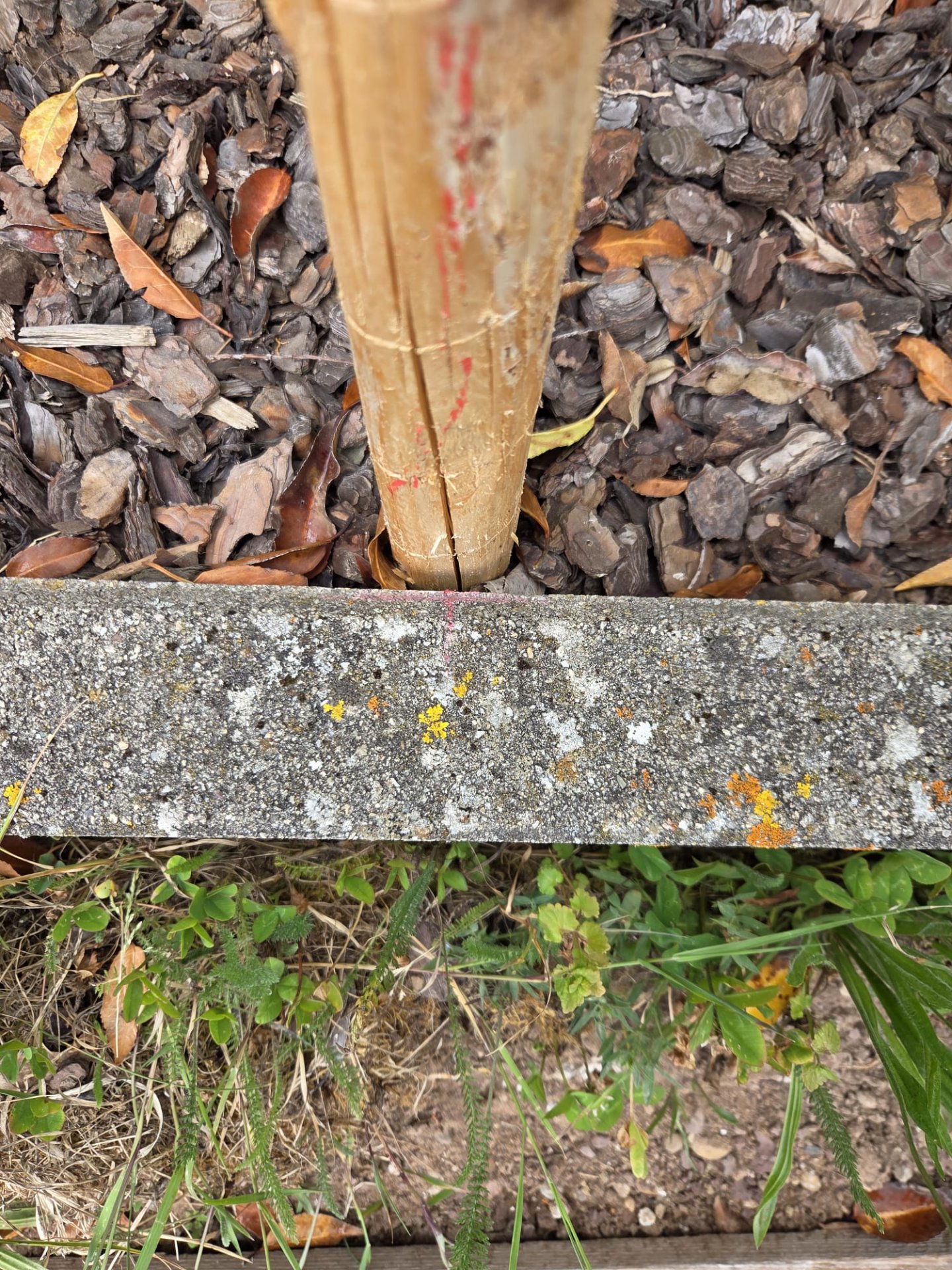

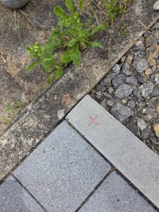

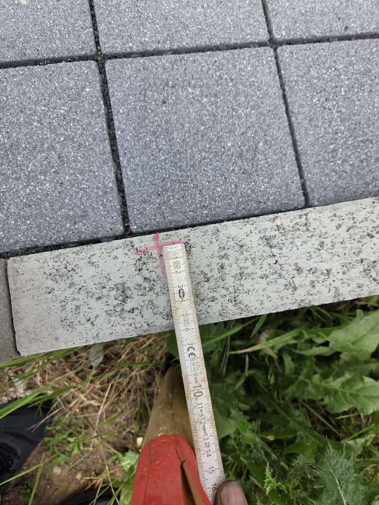

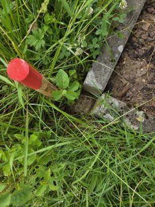

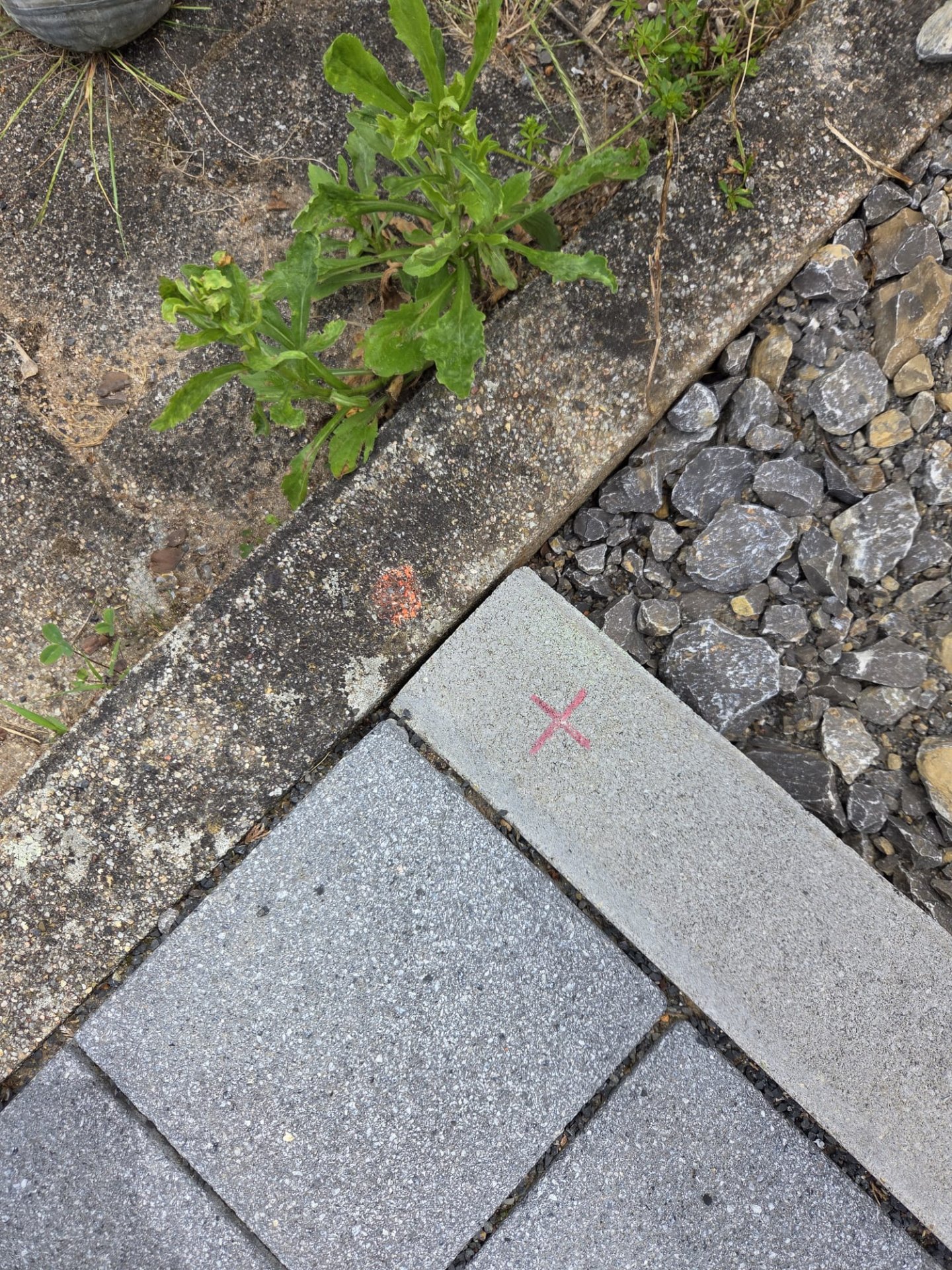

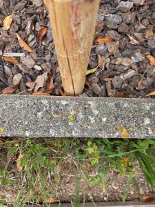

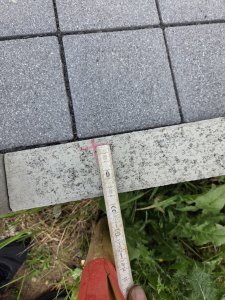

    Ich denke der GaLa-Bauer hat sich an der alten Grenze orientiert, ist aber etwas "abgerutscht".
    Hier das hintere Eck unserer Grundstücke, die L-Steine sind schon seit etwa 10 Jahren da:
    Vorne das Eck, da wurde es neu gemacht:
    Und hier die beiden Ecken des Anbaus, die noch weiter auf unserem Grundstück liegen:
