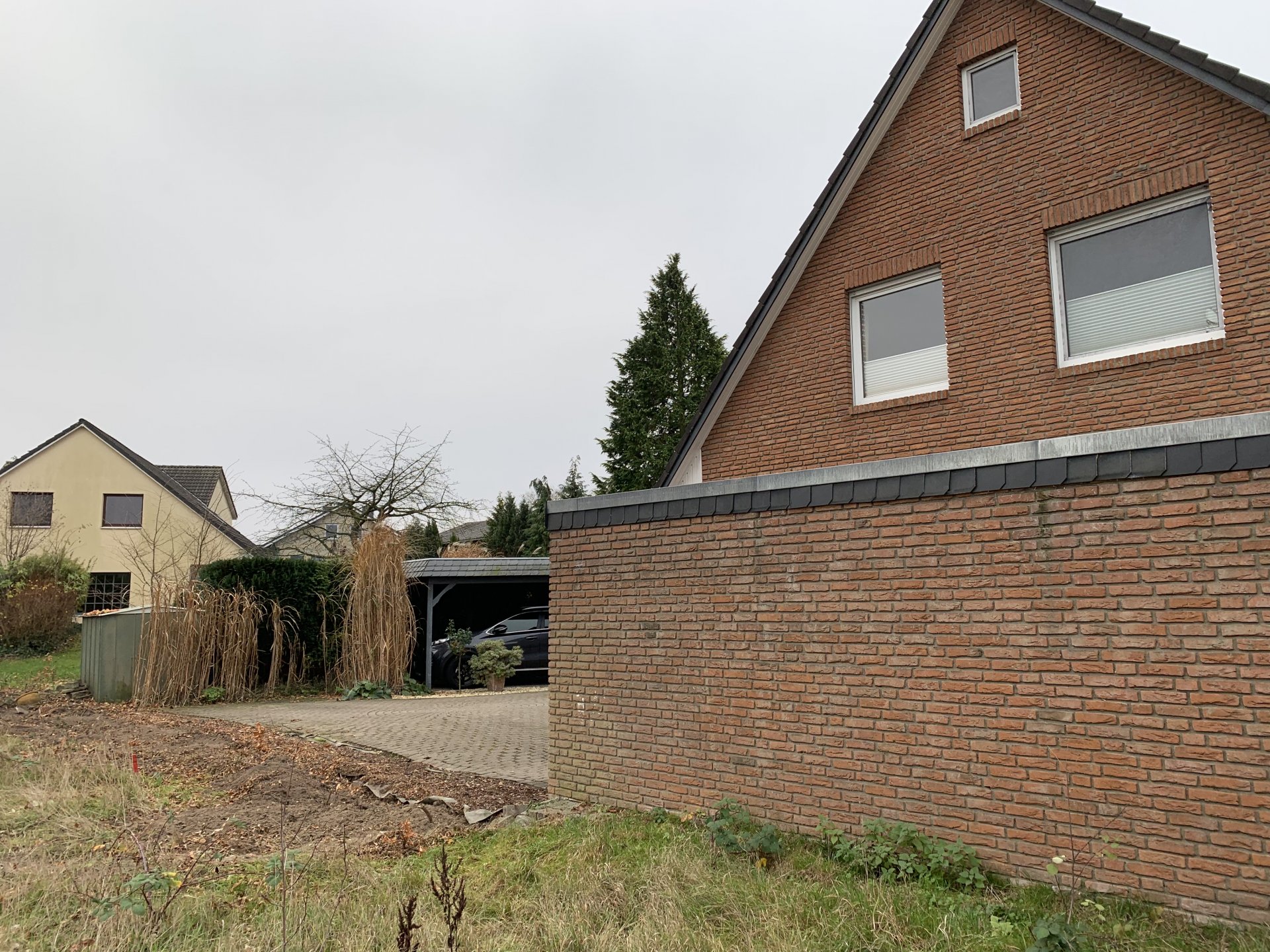

    Guten Morgen,
    auf dem Nachbargrundstück wurde neu gebaut und das Grundstück muss ca 30 cm angehoben werden. Unsere Aussenwand ( Garage, darunter unser Keller) liegt direkt an der Grundstückgrenze.
    Jetzt soll das Grundstück ca 30 cm mit Erde aufgefüllt werden bis an unsere Hauswand ran. Diese besteht mE aus Kalksandstein mit Riemchen. Das macht ein Galabauer, der wohl u.a. eine Noppenfolie davor setzen will, damit keine Feuchtigkeit eindringt sowie eine Reihe Betonplatten
    1. Ist das ausreichend?
    2. Wie würdet ihr es machen?
    3. Welches Gewerk wäre dafür zuständig, dass es bzgl. Feuchtigkeitsschäden vernünftig gehandhabt wird?

    Noppenbahn ist kein Feuchteschutz, das ist nur ein Bauernschutz vor mechanischer Beschädigung.
    Bei euch müsste erstmal das bisherige Fundament freigelegt werden, um die aktuelle Abdichtung des Kellers zu prüfen. An diese kann dann hoffentlich überlappend angeschlossen werden. Fachgerecht gemacht geht das dann bis +10cm über geplante Oberkante Gelände.
    Dazu müssen, richtig gemacht, ziemlich sicher die Riemchen runter. Abdichtung dann ziemlich sicher mit Dichtschlämme oder Bitumendickbeschichtung.
    Abschließend kann man das aber erst nach Ermittlung vom Bestand sagen.

    @Domski hat in allem Recht, außer dass es planerisch 30cm sein müssen um real dann min. 15cm zu gewährleisten.
    Das kann dann auch der Galabauer machen oder ein Abdichter oder ein Dachdecker oder oder...

    Laut dem Foto (kann auch täuschen) habt ihr ja aktuell schon ein „Problem“ mit feuchtigkeitseintritt an der Stelle
    siehe die weißlich halbkreisrund hellen Stellen unten am Sockel und oben an der Krone die div Verfärbungen, zb die grüne Rinnsal artige
    das wäre bei einem Gutachten / Rechtsstreit zu berücksichtigen

    Ich meinte nicht dass ihr tatsächlich ein Problem habt sondern dass der Nachbar es so hinstellen wird als schon Vorschäden da waren.
    bei solchen Bauvorhaben gibt es die Möglichkeit eines Beweis Sicherungsverfahrens.
    Vielleicht ist das hier übertrieben.
    wie ist denn das Verhältnis mit dem neuen nachbarn ? Ideal wäre wenn das gemeinsam Plant.
    bei eurem Garagen Dach schwappt ja auch anscheinend ab und zu was über (Siehe die grünen Spuren an den Stößen)
    wenn der Nachbar höher baut dann läuft ihm das an die wand.
    will der Nachbar an der Grenze nur aufschütten oder auch direkt dran bauen (zb seine Garage ) ?
    im Prinzip gehört bei euch ordentlich abgegraben, die Abdichtung bis ca 30 cm über Gelände hoch gezogen bzw. ausgebessert
    dazu müssten die Riemchen/Klinker weg.
    nur die noppenfolie ist keine Garantie
    kann sein oder ist sogar wahrscheinlich dass euer Keller weiter so trocken bleibt wie jetzt
    kann aber durchaus sein dass eure garagenwand dann Feuchtigkeit zieht

    @simon84 alles klar, Missverstanden sorry. Er will bzw muss nur aufschütten, damit sie auf Strassenniveau kommen. Daran bauen wollen sie nicht. Wir kennen die Nachbarn ja noch nicht wirklich, da sie erst eingezogen sind. Sie machen bisher einen sehr guten Eindruck. Aber die Sache mit der Aufschüttung an unsere Wand bereitet mir Bauchschmerzen . Ich werde die Tage das Gespräch suchen und wollte zumindest hier erstmal weitere Meinungen hören. Ich hoffe sehr, dass wir gemeinsam eine Lösung finden. Ich werde denen zumindest mal Eure Anmerkungen mitteilen. Das wird für die natürlich weit teurer, denke ich, aber immer noch besser, für alle Beteiligten, als wenn es später zu Schäden kommt. Bin sehr gespannt und hoffe dass es diesbezüglich keinen Streit gibt

    Würde das Gefälle dann nicht zu uns laufen?
    Darf ich mal fragen, was rein theoretisch passieren kann bei der Noppenfolie?
    Die ist doch wasserfest?
    Sorry für die doofen Fragen. Ich möchte es nur verstehen☺️?

    Die Noppenbahn steht ja nur vor dem Mauerwerk. Links/rechts/unten kann Feuchtigkeit dazwischen ziehen. Leg doch Mal ein Stück Plane oder einen Sack Blumenerde auf den trockenen Rasen. Am nächsten Tag ist das darunter plötzlich leicht feucht.
