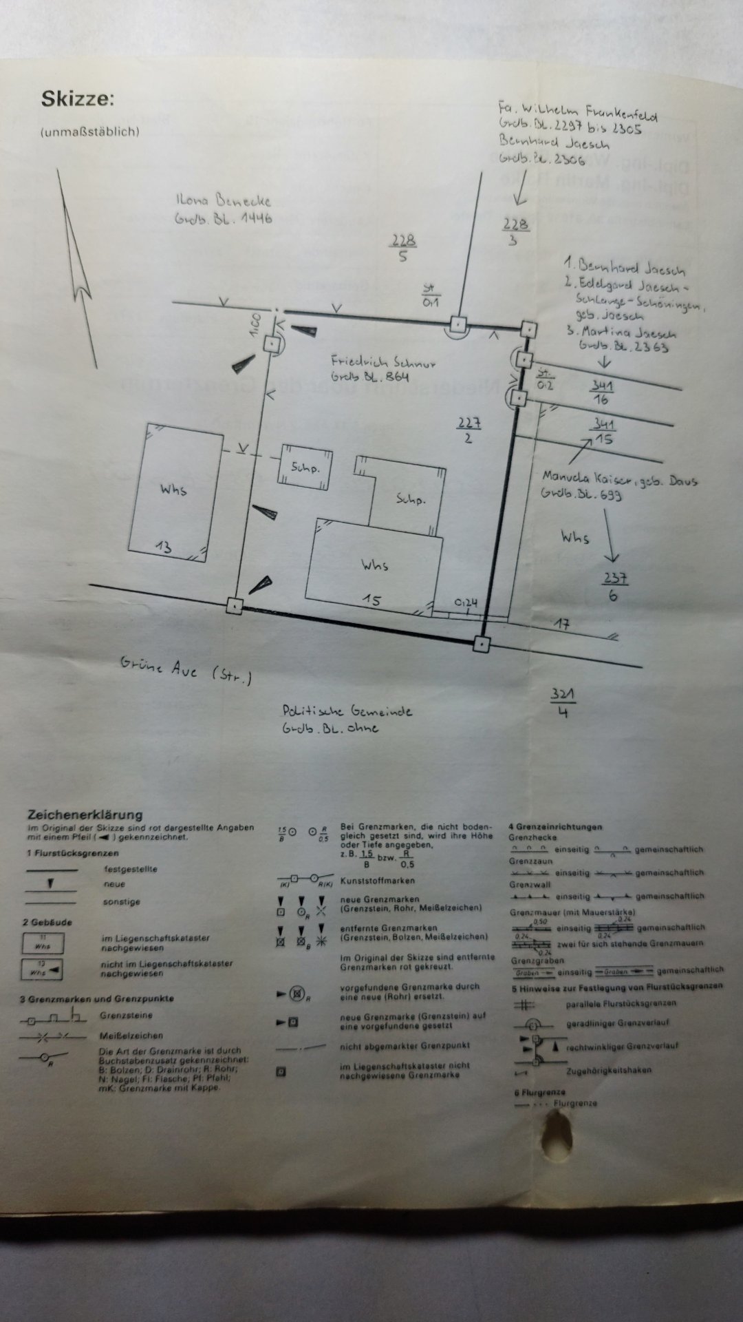

    Auslegungssache oder soll man das so verstehen? Das die Treppe jetzt nach der Neuregelung zu beurteilen ist, also höchstens jedoch um 1/3 des Abstandes unterschritten werden darf, von dem vorhandenen Abstand der Häuser?

    Irrelevant, da Eure Häuser die Abstandsflächen sowieso nicht einhalten. Das Baurecht der letzten 60 kann nur bedingt herangezogen werden. Vielmehr ist zu prüfen, welche baulichen Gegebenheiten amtlich dokumentiert und genehmigt sind.

    Eventuell sind die Grenzen nur an der Borsteinkante markiert eine Kerbe oder eine Marke findet man dann.

    Selbst auf der Skizze in der Zeichenlegende ist zu sehen das es Grenzsteine sein sollen. Skizze Grenzverlauf.jpg
