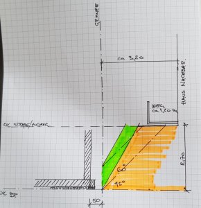

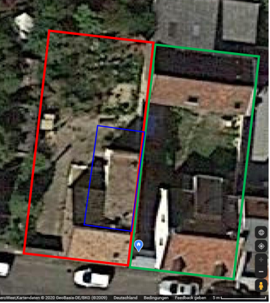

    Hallo Bauexperten,
    Grund meiner Anmeldung im Forum ist (leider) nicht mein eigener Bau, sondern der anstehende Bau meines Nachbarn.
    Man beachte angehängtes Bild; Grün ist mein Grundstück, zur Straße hin das unterkellerte, 120 Jahre alte Wohnhaus, hinten dran das nicht bewohnte und nicht unterkellerte Nebengebäude.
    Rot ist das Grundstück meiner Nachbarn mit dem mindestens ebenso alten, aber abbruchreifen Haus, welches direkt an meine Einfahrt grenzt.
    Das Nachbarhaus wird also abgerissen und es wird neu gebaut. Über die Außenmaße sind wir uns auch bereits einig geworden.
    Der alte, recht kleine Keller wird dabei auch abgerissen und der Kellerraum großflächig erweitert, er entspricht dann ungefähr der blauen Fläche.
    Nun werde ich gefragt ob ich es für den Kelleraushub zulassen würde, dass auf mein Grundstück abgeböscht wird. Meine Einfahrt ist ca. 3,30m breit, ein 1m breiter Weg würde uns für die Bauphase zum Rein- und Rausgehen gelassen.
    Als „Gegenleistung“ bekommen wir eine noch zu verhandelnde Summe im Vorhinein überwiesen, die wir dann am Ende der Baumaßnahmen dafür verwenden können, die Hoffläche neu pflastern zu lassen (was der Hof wirklich nötig hat). Angebote dafür hole ich mir grade von den GaLa-Bauern der Umgebung ein.
    Bisher war ein von den Nachbarn bestellter Gutachter vor Ort, welcher ein Bestands-Gutachten unseres Hauses angefertigt hat, eine Ausfertigung soll mir noch zugesendet werden.
    Zudem ein Mitarbeiter der Erdbau-Firma, nach dessen Meinung alles kein Problem sei, der entstehende Hang wird zusätzliche mit einer Plane ausgelegt, damit unser Fußweg nicht weiter abrutscht.
    Der 150km entfernt wohnende Statiker für den Neubau (Bekannter der Familie) habe den Nachbarn telefonisch zugesichert dass eine solche Abböschung unproblematisch und Gang und Gäbe sei. Schließlich wisse die Firma auch was sie mache und habe einen Ruf zu verlieren.
    Wer bis hierhin gelesen hat, vielen Dank :) Nun meine Fragen:
    - Mein Haus steht auf einem Sockel, der Kellerboden ist ca. 1,80m unter Bodenniveau. Man konnte mir bisher nicht genau sagen wie tief der Boden ausgegraben wird, geschätzt wird um die 3m. Besteht Gefahr für mein Haus, dass es Risse bekommt oder gar abrutscht?
    - Gleiche Frage für das Nebengebäude, welches gar keinen Keller hat. Hier meinte der Mitarbeiter der Erdbau-Firma, dass man „evtl. noch etwas vom Hang abfangen müsste“.
    - Der abgeböschte Bereich soll auf Bodenniveau -30cm aufgeschüttet und verdichtet werden um Platz für die Pflaster-Tragschicht zu lassen.
    Wie hält man so etwas am besten schriftlich fest und wie können wir sicherstellen dass im Falle eines Falles (Nachbar geht pleite, stößt etwas zu, etc.) so weiter/-zurück gebaut wird, dass wir mit dem vorher überwiesenen Geld unseren Hof wieder anständig machen können?
    - Die Alternative zur Abböschung ist ja das Setzen einer Spundwand (oder wie man das alternativ noch ausdrücken kann). Wäre für den Nachbarn aufwendig und teuer, daher natürlich auch die Bereitwilligkeit uns den Hof komplett neu zu pflastern.
    Wie schätzt ihr das Risiko des Einsetzen einer Spundwand für meine Gebäude allgemein ein? Ist das durch das Einstampfen/Einvibrieren am Ende für mich die risikoreichere Variante gegenüber dem Abböschen?
    - Ist die Sorge um Schäden an meinem Heim berechtigt oder übertrieben? Sollte ich weitere Vorkehrungen (eigenen Statiker/Gutachter auf Kosten des Nachbarn beauftragen) treffen, damit sich das wenigstens mal ein Unbefangener vor Ort anschaut?
    - Was kosten 10m Spundwand schätzungsweise? Habe ich die neue Hofpflasterung als Gegenleistung zu niedrig angesetzt?
    Ihr merkt ich bin Laie was die Thematik angeht. Bisher ist das Verhältnis mit den zukünftigen Nachbarn gut und es wäre schön wenn das so bleiben kann, ich denke da ist man beiderseitig bemüht. Nichtsdestotrotz möchte ich kein unnötiges Risiko eingehen und vor allem auch unnötigen Stress vermeiden. Wenn am Ende ein schicker Hof mit ein paar Extras rausspringt wäre das toll, allerdings ist mir das nicht alles wert…
    Vielen Dank im Voraus für die Beantwortung meiner Fragen!

    Vorab: Ich will das gute Verhältnis zu deinen zukünftigen Nachbarn ja nicht kaputt reden, aber mit den gegebenen Infos wird hier bestimmt keiner die Hand dafür ins Feuer legen. Und selbst wenn, dann hättest du nix davon.
    Mal ein paar Gedanken:
    So toll ist der Deal gar nicht. Wenn der Nachbar dein Grundstück für seinen Bau aufnehmen muss (natürlich nur, wenn du einverstanden bist), müsste er dieses normalerweise auch wieder herstellen lassen. Natürlich nur so, wie jetzt auch der Ist-Zustand ist. Das einzige, was er dir spendiert, wären ein paar neue Pflastersteine. Die neue Pflasterfläche liegt dann zum Teil auf dem aufgefüllten Arbeitsraum seines Hauses. In den Bereichen hat man schon mal typische Schadensbilder. Jetzt gehst du in ein paar Jahren zum Nachbarn und sagst "hey, mir ist hier mein ganzes Pflaster abgegangen", dann sagt er "liegt am Gala Bauer, den du von meinem Geld beauftragt hast". Der Gala Bauer sagt dann "liegt am Untergrund, den die Baufirma des Nachbarn vorbereitet hat". Worst-Case-Szenario.
    Wurde auch ein Bodengutachten gemacht? Das ganze klingt eher nach einer Beweissicherung.
    Wäre ja auch ein doofer Tiefbauer, wenn er sagen würde "Sorry, das bekommen wir nicht hin. Hier die Nummer von meinem Marktbegleiter". Hatte der Tiefbauer denn Einblick in ein entsprechendes Bodengutachten?
    Klar, so eine Abböschung wird oft gemacht und ist oft unproblematisch. Ist der Statiker denn auch mal die 150 km zur Baustelle gefahren, um sich das ganze anzugucken? Hat er ein Bodengutachten erstellen lassen? Mit dem letzten Satz disqualifiziert er sich meiner Meinung nach eh. Wofür braucht man überhaupt Statiker? Sollen doch alle Firmen so bauen, dass es hält. Sie haben ja schließlich einen Ruf zu verlieren.
    DIN 4123 --> Aushubgrenzen. Ist aber alles auch abhängig vom anstehenden Boden, von den Abständen zwischen Haus und Baugrube, vom Zustand und Aufbau deines Kellers und von der Gründung deines Gebäudes.
    Da scheint schon noch reichlich Platz zu sein, aber was nützt dir diese Einschätzung von mir.
    Da hat er sich ja echt Gedanken gemacht.
    Auch das ist abhängig von den oben genannten Punkten.
    Kann man mit den gegebenen Infos alles schlecht einschätzen. Aber wenn du dich unwohl fühlst, dann geh besser mit dem Gutachten, welches du ja noch bekommst, zu einem Statiker, der da mal drüber gucken soll. Aber keine Ahnung, ob dein Nachbar verpflichtet ist, dir das zu bezahlen.
    Willst du an der ganzen Sache jetzt auch noch was verdienen? Ich behaupte mal, dass ein paar qm neues Pflaster immer günstiger sein werden.
    So viel Text und wahrscheinlich hilft dir jetzt nix davon wirklich weiter. Aber kannst du wirklich ruhiger schlafen, wenn dir jetzt irgendeiner aus dem Internet schreibt Et hät noch immer jot jejange?

    Dachs hat schon die meisten Punkte angesprochen die zu beachten sind und auch Fabian hat die richtige Vorgehensweise beschrieben, nur noch einige Punkte die mir aufgefallen sind
    In diesem Fall
    Baugrubensohle unter der Gründung deines Gebäudes und weniger als 1,5 m Abstand zur Grubenkante ist eine Statik für die Baugrubenböschung zwingend, was auch das Baugrundgutachten mit einschließt.
    Ansonsten wird das eh schon recht eng bei 3m Tiefe und Grenzbebauung benötigt man bei normal Standfestem Boden 2m für die Böschung mit 60Grad und 70cm für die Schalung + Arbeitsraum

    Auch wenn bereits mehrfach erwähnt, hier nochmal: Ohne Angaben zum Baugrund kann hier nur geraten werden, also ein Baugrundgutachten muss vorliegen und entsprechend berücksichtigt werden. Aber ich möchte trotzdem mitraten.
    "Normale" Bodenverhältnisse vorausgesetzt klingt die Variante Abgrabung, was dein unterkellertes Gebäude betrifft, zunächst machbar, aber das würde ich definitiv, wie von Polier bereits erwähnt, auch rechnerisch nachweisen lassen. Aber was du bedenken musst ist, dass 1 m Durchgang nicht viel ist, die Absturzsicherung nimmt nochmal Platz weg. Damit das überhaupt funktioniert, muss der Boden da schon recht standfest sein. Was bezweifelt werden darf, da es sich hier um die Hinterfüllung deines 120 Jahre alten Hauses handelt. Nicht unwahrscheinlich, dass hier der ehem. Aushub der Baugrube mehr oder weniger gut verdichtet eingebaut wurde. Also 60° Böschung wird dein Nachbar hier kaum umsetzen können. Besteht irgendeine alternative Möglichkeit auf dein Grundstück zu kommen?
    Bei deinem nicht unterkellerten Gebäude werden die Aushubgrenzen nach DIN 4123 kaum einzuhalten sein. Nur mit Blick auf das Foto, ich habe mir das jetzt nicht skizziert. Aber ist ja auch dem Tiefbauer schon aufgefallen, dass er da wohl was machen muss.
    Zum Spunden bleibt auch nur nochmal zu erwähnen, dass hier ohne Kenntnisse zum Baugrund keine abschließenden Aussagen getroffen werden können. Für das Einbringen gibt es die Möglichkeit der Schlag- und Vibrationsrammung und die des Einpressens. Was möglich ist, hängt vom Boden ab. Einpressen ist am verträglichsten für dein Gebäude, stellt aber auch die höchsten Anforderungen an den Baugrund. Vibration kann zu Schäden führen, eine Beweissicherung ist so oder so obligatorisch. Stehen bspw. Fels oder dessen Verwitterungshorizont oberhalb der Einbindetiefe an, dann kann das auch direkt den Ausschluss für die Spundwand bedeuten. Also hier lohnt ein Blick in das (wahrscheinlich vorliegende) Baugrundgutachten. Da die Bewertung der Rammbarkeit vermutlich noch nicht Gegenstand des Gutachtens war, können auch ergänzende Angaben durch den Gutachter erforderlich sein.

    1. Abgeböschte Baugrube: Da es sich bei den anstehenden Böden überwiegend um Kie-
    se und Sande handelt, wären diese unter 45° abzuböschen. Bei einer Aushubtiefe von
    geschätzt mindestens ca. 3,3 m (abhängig von Bodenplattendicke, Dämmung etc.) und
    Arbeitsraumbreiten von mindestens 0,6 m, ist ein Abstand der Kelleraußenwände zu
    den Grundstücksgrenzen von ca. 4 m erforderlich (siehe Bild 4). Dieser Keller würde
    dann z.T. unter den aufgehenden Geschossen liegen und z.T. westlich davon. Das be-
    deutet auch, dass diese Variante statisch aufwendig und anspruchsvoll (mit entspre-
    chenden Kosten) verbunden ist.

    Das Gutachten ist von Januar, da hatten wir noch nicht über eine eventuelle Abböschung gesprochen, ich denke deswegen kommt der Wortlaut am Anfang in Absatz 9.1 zustande.
    Ändert aber nichts an der Sache, denn wenn ich es richtig verstehe brauchen sie um auf 3,3m Tiefe zu kommen inklusive Arbeitsraum geschlagene 4m Abstand ab Böschungskante. Wir hätten maximal 2,3m zu bieten...
    Ich bin nun verwundert bis verärgert und werde als nächstes mal mit dem Nachbarn klären weshalb man hier bewusst entgegen dem Bodengutachten handeln wollte.
    Bin mir noch nicht ganz sicher ob man mir die Erkenntnisse aus dem Gutachten bewusst vorenthalten wollte (schließlich habe ich es auf Nachfrage direkt zugeschickt bekommen) oder ob man das Gutachten als vernachlässigbare Theorie annimmt und der Praxiserfahrung der Firma/des Statikers schlicht mehr vertraut.
    Eine Abböschung auf mein Gelände ist damit für mich vom Tisch.
    Einziger Deal den ich mir noch vorstellen kann ist die Erstellung eines Verbaus auf meinem Grundstück, so dass der Nachbar zumindest die Kellerwände an die Grenze bauen kann und um eine Auskragung bzw. den Verlust von nutzbarer Grundstücksfläche drumrum kommt. Gegenleistung wäre nach wie vor eine komplett neu gepflasterte Hoffläche auf meinem Grundstück.
    Inwiefern macht es Sinn zu versuchen bei der Art des Verbunds mitzureden bzw. diese bei o.g. Deal zu diktieren? Gibt es Möglichkeiten eines Verbunds die schonend für mein Haus errichtet werden können (ohne Einvibrieren)?

    Vor kurzem stand nun der Bauleiter bei mir auf der Matte, auch wieder mit dem dringenden Wunsch seiner Bitte um eine Abböschung nachzukommen. Würde alles viel schneller gehen, viel weniger Aufwand für alle, etc. Und unser vorhandenes Hofpflaster würde man in den betroffenen Bereichen dabei auch noch gleich begradigen :)
    Er hat sich diesmal mehr Mühe gegeben und mir die angehängte Skizze gezeigt um das Vorhaben zu verbildlichen. Das bunte ist die Erde unter unserer Einfahrt, rechts davon ist mein Haus, links ist die Kellerwand der Nachbarn dargestellt.
    Die im Baugrundgutachten geforderten 45° Böschungswinkel könnte man guteinhalten in dem man den letzten Meter in die Tiefe senkrecht abböscht, das würde gehen.
    Ist das überhaupt legitim? Warum war im Baugrundgutachten von sowas nicht die Rede? Wirkt soweit unten in der Tiefe nicht viel mehr Druck der darüber liegenden Erde, dass das ganze abzurutschen droht? Ist die senkrechte Abböschung nur eine Verschönerung auf dem Papier für mich?
    Wohlgemerkt, es hat sich nach wie vor keiner jemals angeschaut wo die Gründungssohle unseres Hauses liegt. Wäre angeblich nicht relevant.
    Immerhin konnte er mir jetzt die erforderliche Tiefe der Baugrube nennen, die mit 2,7 m deutlich weniger ist als einst befürchtet/angenommen, schafft dann auch in der Ebene mehr Spielraum.
    Dem Wunsch nach einem Nachtrag des Baugrundgutachtens wollte man wohl immer noch nicht nachkommen, in ein Gutachten "könne man immer viel reinschreiben", wichtiger wäre es was die Realität zeigt etc.
    Aber es würde dann eine schriftliche Vereinbarung zwischen mir und dem Nachbarn zustande kommen, die mir die Behebung aller Schäden etc. zusichert.
    Auf Nachfrage hat er dann doch noch mehr "Lohneswertes" für uns in Aussicht gestellt als die Begradigung des Hofpflasters. Näher im Detail haben wir das nicht erörtert, denn nach 2 Tagen Überlegen habe ich wieder dankend abgelehnt.
    Für mich stimmt die Sache auf dem Papier einfach nicht und ein Bauleiter kann mir wirklich alles erzählen, ich hab halt keine Ahnung davon. An seiner Stelle wäre ich das ganze auch anders angegangen, mindestens mal mit einem Gutachten (wird ein vielfaches günstiger als der Verbau sein), evtl. einem Entwurf der Vereinbarung die ich und der Nachbar unterzeichnet hätten, einem finaziellem "Lockangebot" für mich, etc. So musste ich immer alles erfragen und hab außer der Skizze nie was schwarz auf weiß gesehen.
    Mir geht es da kaum um die Komforteinbußen einer schmäleren Einfahrt, die hätte ich mit einem "kleinen" Anreiz sicher in Kauf genommen. Aber ich habe keine Lust auf Stress bei eventuellen Schäden, Rum-Klagerei etc. Schon so muss ich hoffen dass meinem Oldtimer-Häusschen nix passiert...
    Heute haben sie den Riesen-Bagger übrigens wieder abgeholt. Der Baggerfahrer, mit dem ich mich zwischendrin immer wieder gut unterhalten hab, meinte "ob ich Stress machen würde" und was denn los sei, warum ich nicht abgraben lassen wollen würde, würde sich doch voll lohnen für mich etc, jetzt müsste man den Bagger wieder abholen, der Transport würde 1500 Euro kosten, etc. Warum man den Bagger abgeholt hat, konnte er mir nicht genau sagen (kam bisschen die Sprachbarriere dazu).
    Habt ihr eine Idee?

  16. #16 Fabian Weber, 21.01.2021
    15.965
    6.257
    Naja im Grunde kann Deinem Haus ja gar nichts passieren. Du kannst ja mal die 60° Lastabtrag an Deine Kellersohle antragen. Ich habe ja schon geschrieben, wie ich nicht mit dem Nachbarn einigen würde:
    1. Beweissichewrungsverfahren
    2. Wiederherstellung der Hofeinfahrt auf Kosten des Nachbarn (durch Nachbarn beauftragt und bezahlt).

    Wurde wahrscheinlich auf einer anderen Baustelle gebraucht, auf deiner läuft's für ihn ja nicht wie geplant. Ich frag mich eher, warum ein Bagger rangeschafft wird, wenn noch gar nicht klar ist, wann angefangen werden kann.
    Nein, das ist nicht im Sinne der Norm. Wenn man das so ausführen wollen würde, wäre ein Nachweis gefordert und den wird man ziemlich sicher nicht ohne weiteres führen können. Aber wie Fabian auch schon schreibt, für dein unterkellertes Haus hätte ich bei 2,7 m Aushub keine Bedenken. Er sollte bei den 45° bleiben und danach alles wiederherstellen. Dein Haus ohne Keller ist das eigentlich interessantere. Da soll er dir mal so eine hübsche Skizze anfertigen.

    Die Skizze ist missverständlich. Sein Haus ist das auf der rechten Seite ohne Keller. Und aus der Skizze geht doch eindeutig hervor, dass es nicht funktioniert.

    Ich glaube die ist nur missverständlich, weil der Keller nicht dargestellt wurde. Ich meine, das soll das unterkellerte Haus darstellen (vgl. Bild im Eingangspost, grüner Rahmen, südliches Gebäude. Das ohne Keller ist das nördliche).
