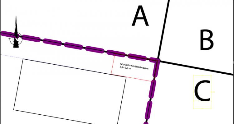

    wir bauen in Niedersachsen ein EFH. Das Grundstück hat ein Gefälle Richtung NO. Die nordöstliche Ecke liegt ca. 1m tiefer als die südostliche.
    Wir möchten gerne einen Schuppen in die nordöstliche Ecke setzen und dafür auch das Gelände um diese ca. 1m aufschütten und so begradigen.
    Daher wird der Schuppen (Wandhöhe 2,5m) ca. 3,6m über gewachsenem Gelände liegen.
    Frage ist nun, welche Nachbarn wir um Zustimmung für die Überschreitung der zulässigen Höhe von 3m bitten müssen. Alle drei oder nur A und C?
    Vielen Dank schonmal.

    A B C.
    Da reicht übrigends eine Zustimmung nicht aus, sondern es muß eine Baulast her.
    Ich bezweifele dass die Nachbarn diesem zustimmen. Ich würde es nicht tun, vor allem Nachbar A.
    Ihr seit euch bewußt dass hier auch eine Winkelstützwand o.ä. inkl. Nachweise usw. erforderlich ist?

    Danke für die Antwort. Ja, das ist uns bewußt und auch so geplant.

    Sehe ich auch so!

    Aber wozu dann der § 68 Abs. 4 der NBauO?

    Der kürzt nur den Weg ab, den Nachbarn IN einem Verfahren zu beteiligen, wenn er vorher einverstanden war.
    Er umgeht nicht die Ausnahme/Befreiung, die hier wohl eh nicht zum Zuge käme, da das ganze mit einer Baulast viel einfacher und baurechtskonform (statt abweichend) zu lösen ist.
