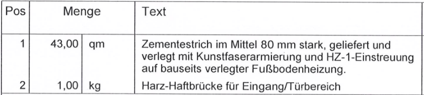

    wir konnten eine langen Wunsch von uns umsetzen und haben das Nebengebäude unseres Hauses renoviert. Dabei wurden 3 einzelne Räume zu einem großem Raum vereint. Dieser wird zukünftig als Werkstatt u. als Universalraum/Garage genutzt. Wir schrauben recht viel an alten Zweirädern, Öl u. Benzin sind alltäglich.
    Als Boden wurde ein Zementestrich verlegt mit Kunstfaserarmierung und HZ-1 Einstreuung (auf bauseits verlegter Fußbodenheizung).
    Ich war am Tag der Fertigstellung nicht anwesend (meine Frau) u. habe mich zugegebenermaßen erst im Nachgang mit der Frage konfrontiert, ob und wie man den Estrich nachbehandeln muss (In der Annahme, dass der Architekt das getan hat). Eine Empfehlung/Ansage des Bodenlegers gab es bei Übergabe nicht.
    Bis die Frage geklärt ist, können wir den Raum nicht weiter einrichten, leider habe ich den Bodenverleger tel. in letzter Zeit nicht erreicht und vom Architekt keine klare Aussage bekommen. Im Netz habe ich diverse Optionen von Kaliwasserglas, Wachsen, Ölen u. 2k Produkten gefunden.
    Meine Fragen nach Internetrecherche sind insbesondere wegen der HZ1 Einstreuung?
    -Ist der Boden Öl- u. Säureresistent?
    -Wenn ein Versiegeln notwendig ist, gibt es eine klare Empfehlung für ein konkretes Produkt bzw. Kategorie (möglichst Beibehaltung der natürlichen Optik)

    auf der Rechnung ist es nicht präziser formuliert. Den Architekten habe ich gefragt, er weiß es nicht im Detail.
    Am Bodenleger bin ich dran. Gegenüber meiner Frau war er damals nicht konkret, seit dem versuchen wir ihn zu erreichen. Siehe ein Auszug der Rechnung:
    VG
    Kilian

    Beim Estrichleger bitte anrufen, was er verwendet hat.
    Beiliegend das Beispiel "Silatex"von Chemotechnik

    Guten Morgen,
    wir haben den Bodenleger gestern erreicht. Verwender wurde HZ-1 von Chemotechnik, also Silatex wie oben erwähnt.
    Er persönlich würde den Boden nicht weiter vergüten für unsere Anwendung.
    Der Produktbeschreibung entnehme ich, dass 2-K LOTUSEAL® HZ-Finish das richtige wäre.
