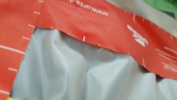

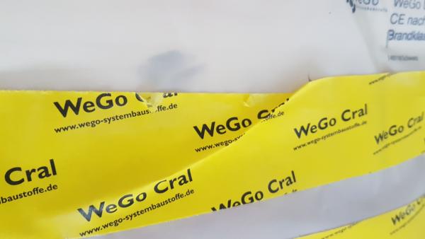

    Ok, besten Dank. Da wurden jetzt Kilometer Klebeband verarbeitet. Teilweise verknittert geklebt oder eben nicht plan mit der Folie. Zwei Extremfälle mal hier anbei. Klar, dass sowas nicht in Ordnung ist, aber der Bauleiter fordert mal wieder "Beweise", warum das nicht in Ordnung sein soll... Gibt es irgendwas aus den "Anerkannten Regeln der Technik", also DIN usw, womit ich kontern kann. Muss da jetzt ggf sauber eine weitere Lage Band drüber?

    wie soll das mit dem rotem Band in bild 1 denn dicht sein ?
    den Bauleiter würde ich von der Baustelle jagen !

    Steht in nahezu allen Verarbeitungsrichtlinen, das Falten nicht überklebt werden. Solche Fehlstellen wie die gezeigten, dürfen nicht vorhanden sein, das erklärt sich einfach von selbst. Den Bauleiter wegen fehlender fachlicher Eignung von der Baustelle jegen, andernfalls einen Nachweis über die fachgerechte Ausführung erbringen lassen.

    ich sehe nichts als Pfusch.....
    angefangen bei den Kreuzfugen der GK Platten, falsche Spachtelmasse im Bad, Verklebung der Bänder, unsaubere Verlegung der Folie
    und vor allem der Schaum, der hat da gar nichts zu suchen.
    Zum Schluß dann das Flickwerk :mauer:mauer:mauer
    Wenn man schon impr. GK Platten einbaut und großflächig spachtelt, sollte man auch die dazu passende impr. Spachtelmasse verwenden.
    Ich würde einen BauFACHanwalt konsultieren und einen Gutachter fragen, ob er anhand der Bilder was dazu sagen kann.

    Unter dem Schaum ist auch Klebeband...

    zu 1 an der Farbe, die muss auch grün sein
    zu 2 Kreuzfugen reisen
    zu 3 Schaum ist kein Dichtmittel um verpfuschte Verklebungen zu reparieren
