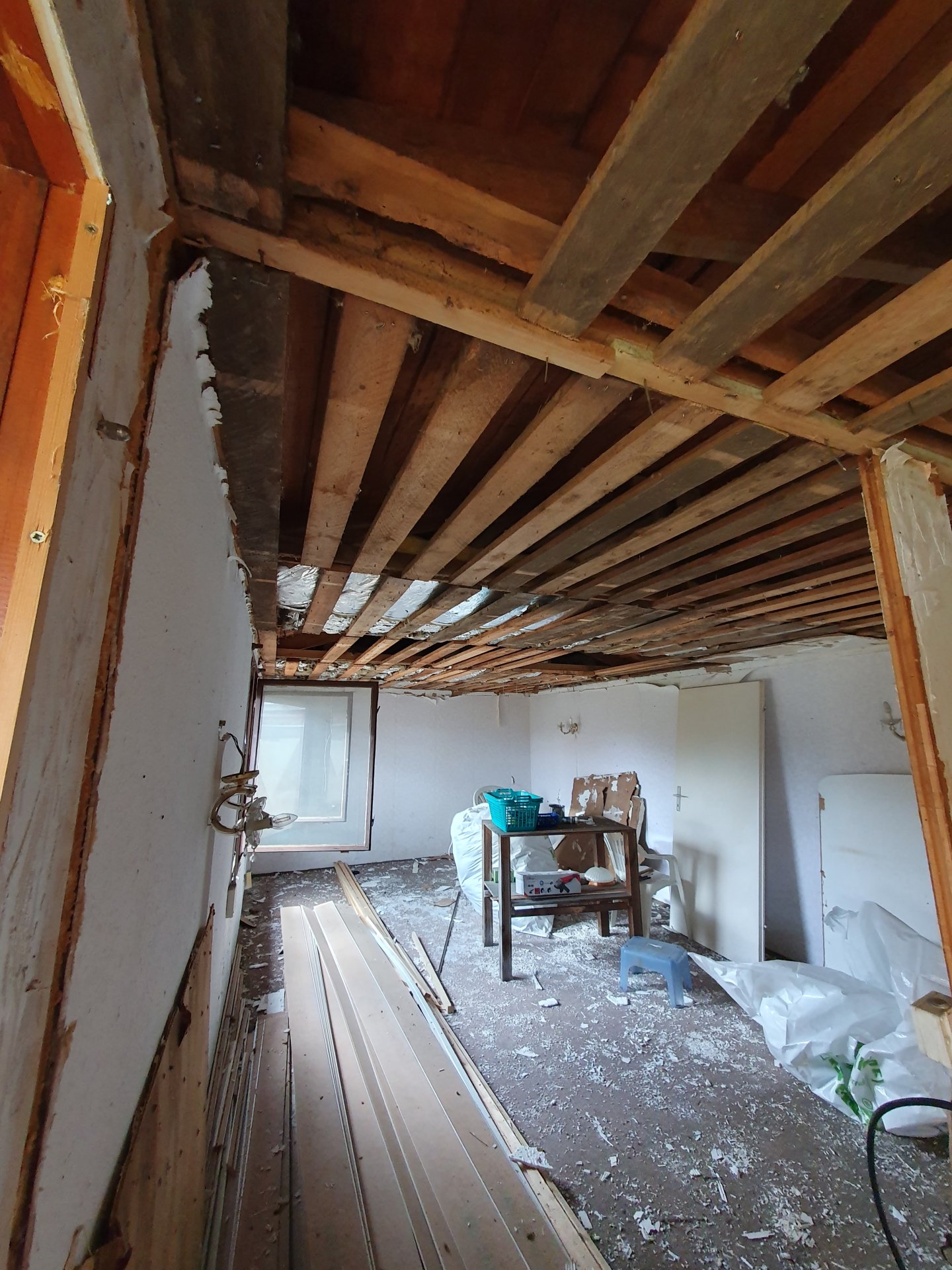

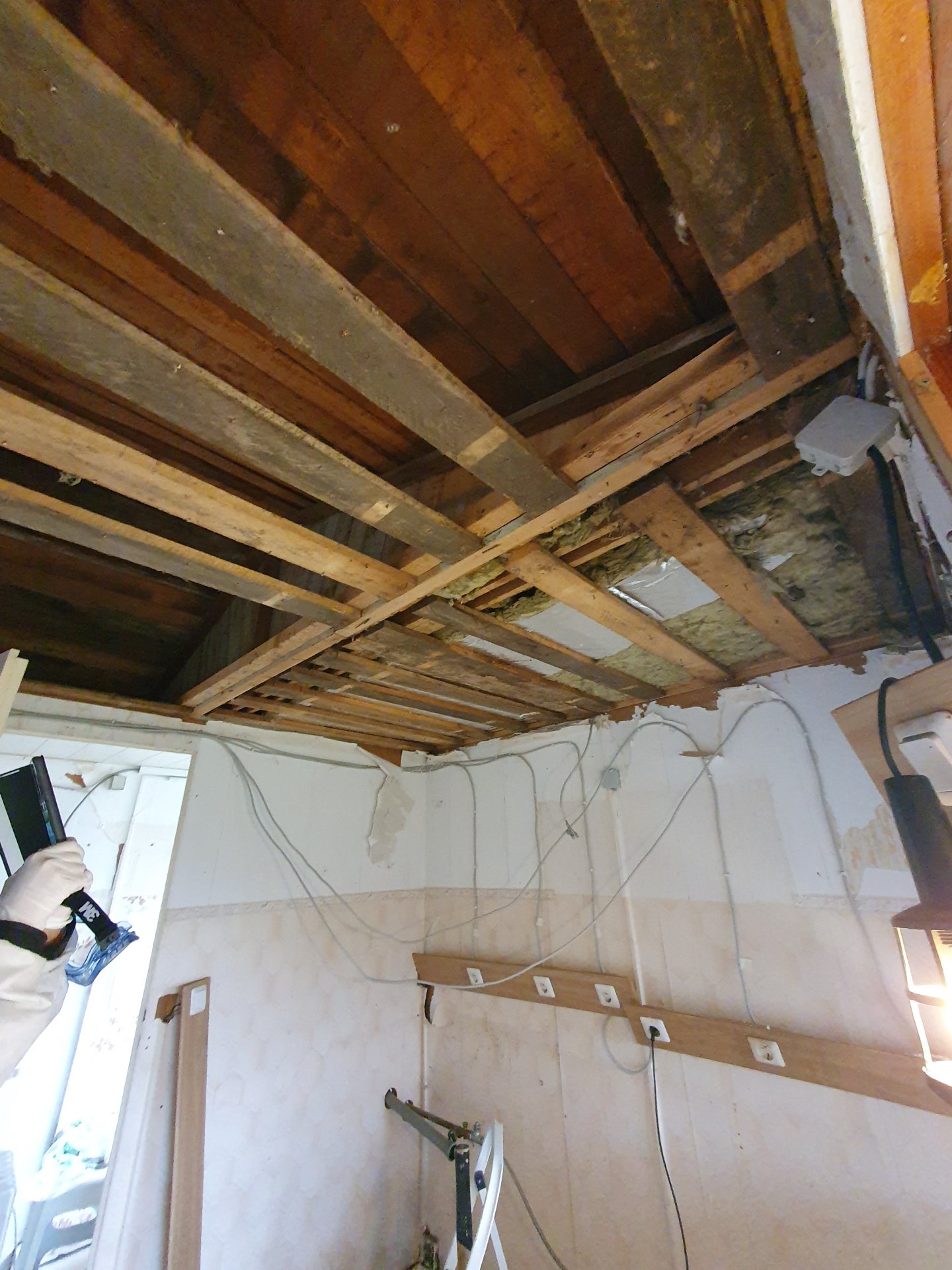

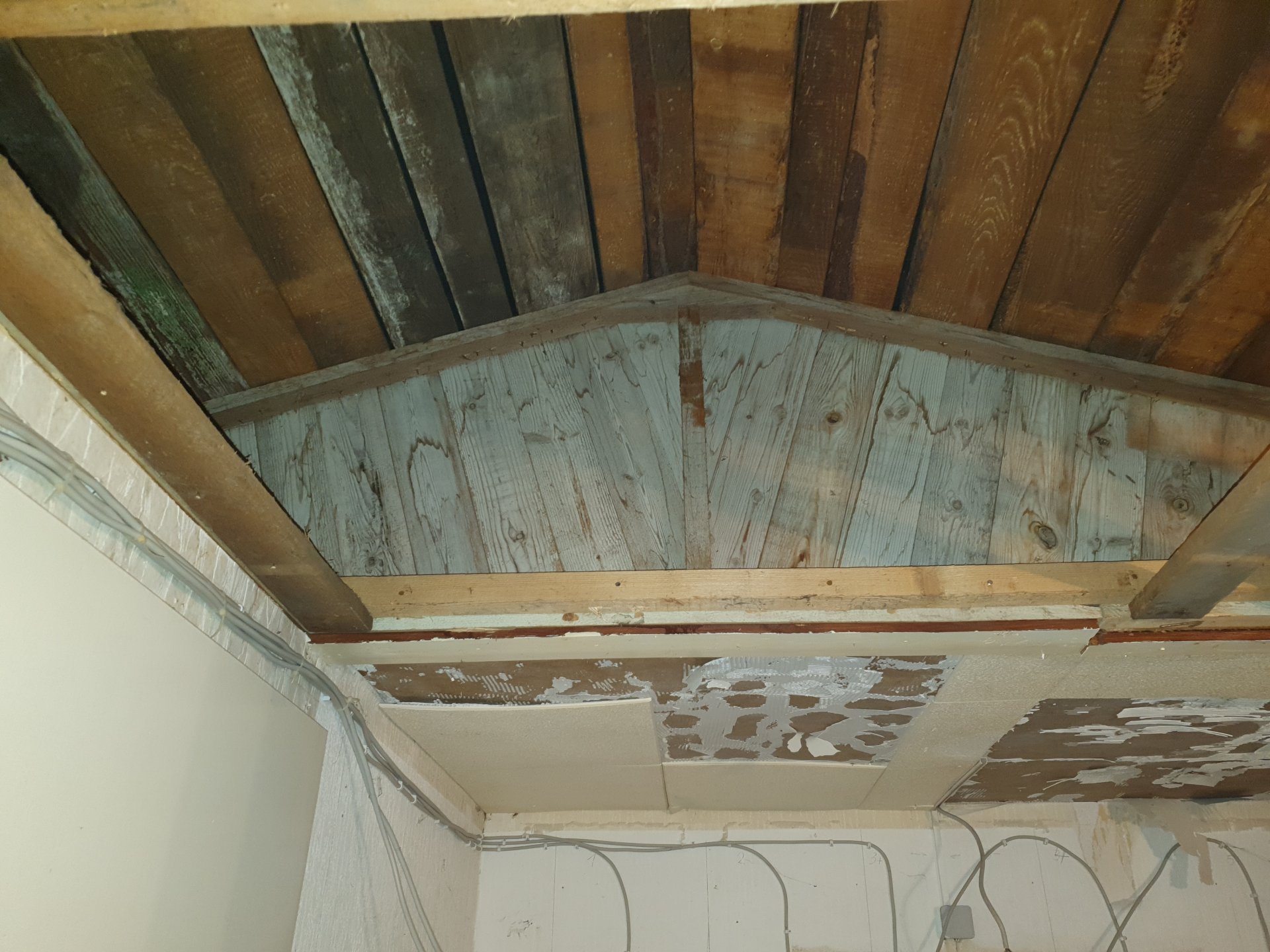

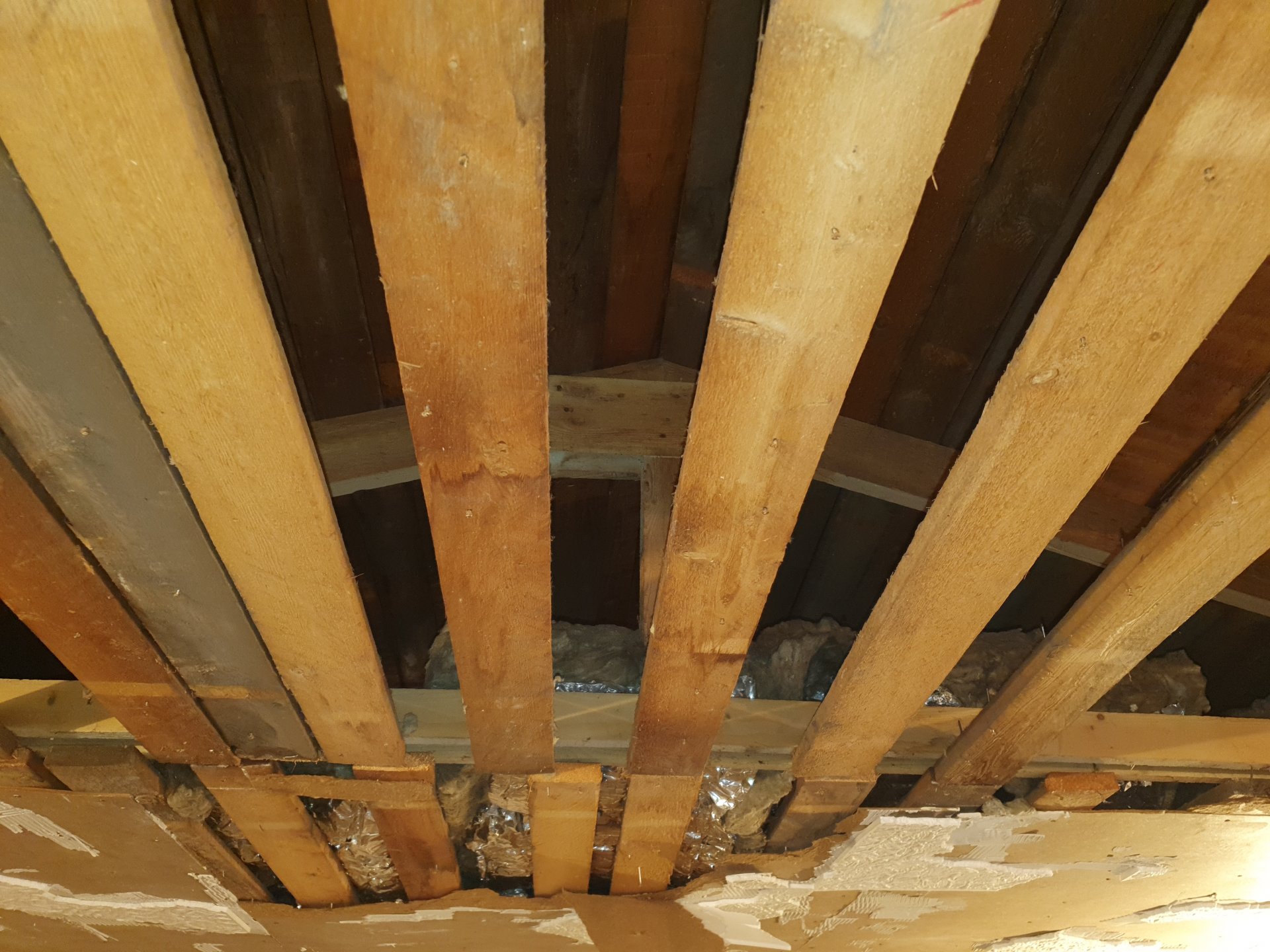

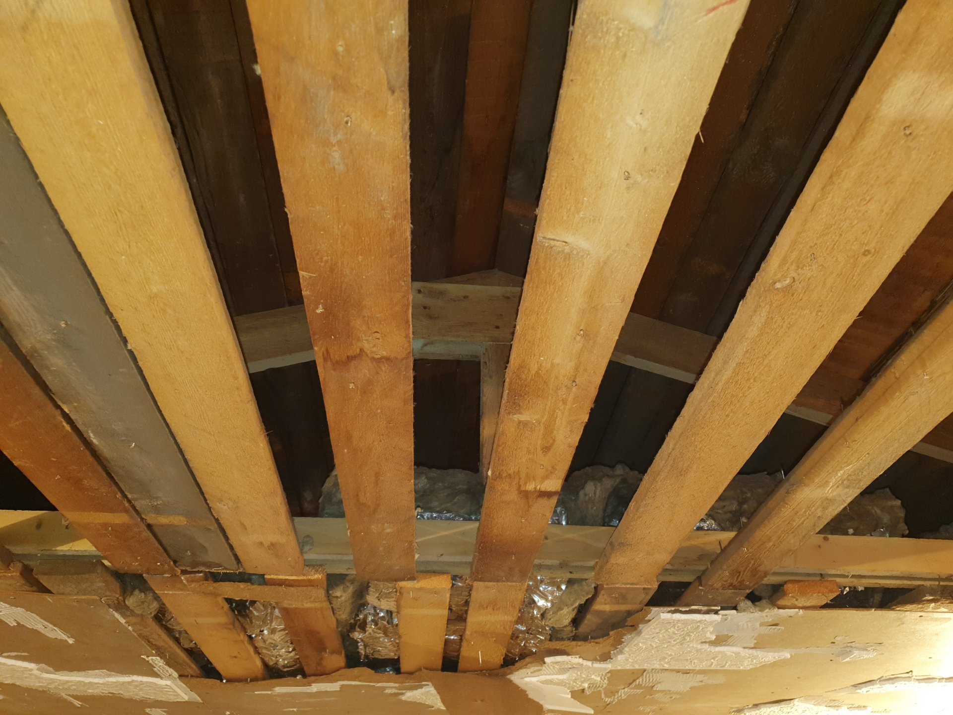

    Hallo Experten,
    Wir haben auf unserem neuen Erholungsgrundstück im DDR Bungalow ein schönes Satteldach freigelegt. D.h. die abgehängte Decke entfernt bevor wir auf festgenagelte Bretter gestoßen auf denen Glasfaserwolle lag. Diese haben wir runtergeholt und in Säcken verstaut und entsorgt. Wir sind noch nicht ganz fertig und haben jetzt Fragen an euch.
    Können wir problemlos die Bretter auf der die Wolle lag für eine Außenterasse verwenden. Müssen/können die Bretter gereinigt werden?
    Im Innenbereich planen wir die Holzdecke mit Platten aus Holzfaser zu isolieren und darauf gleich verputzen. Die Querbalken würden wir gern streichen. Gleiche Frage wie oben: Können wir diese überhaupt so nutzen? Oder ist das Sondermüll? Ich hoffe nicht, denn es sieht so schön aus. Bilder folgen.
    Danke euch!
    Grüße
    Ela

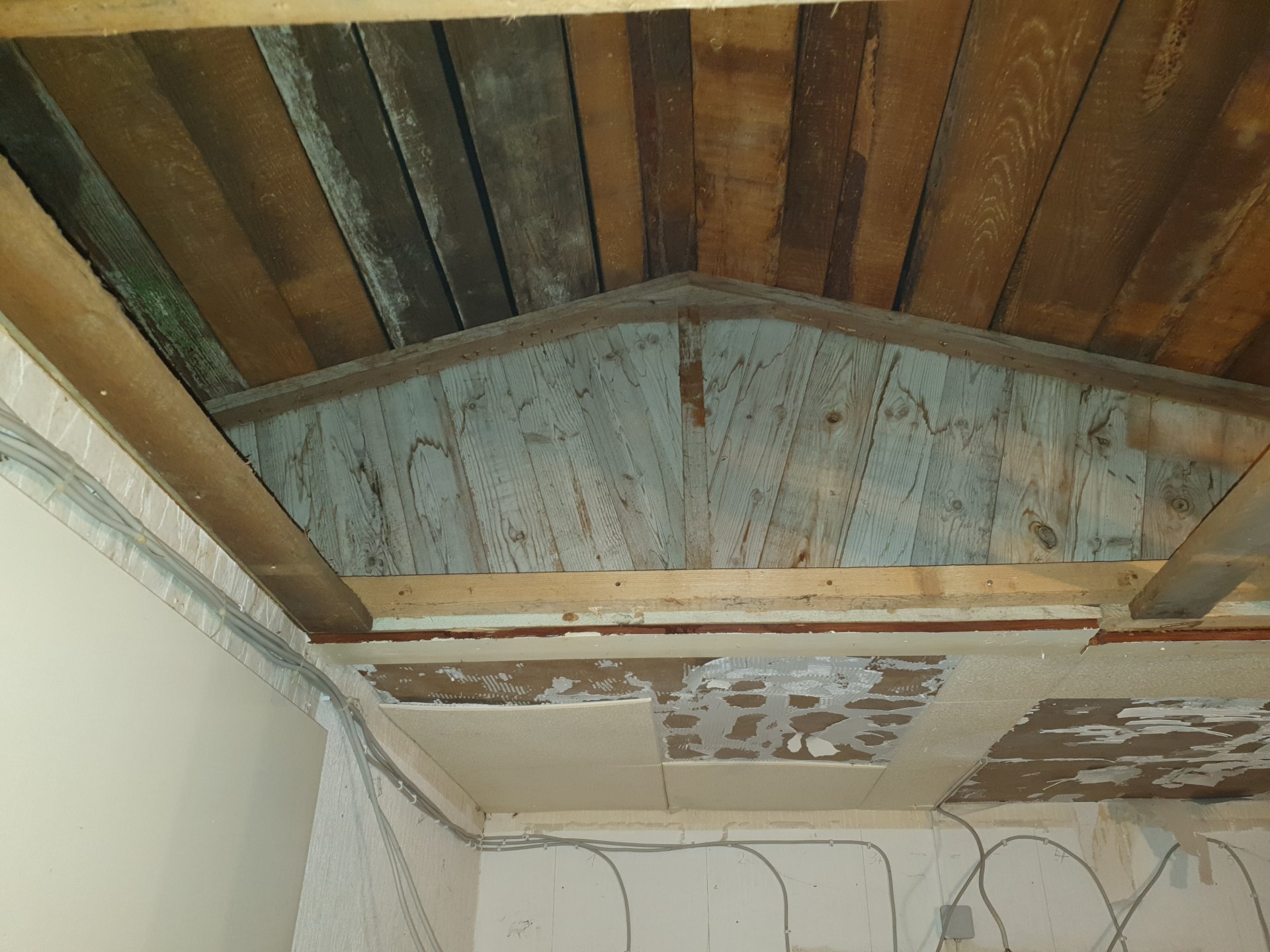

    Nachtrag: Fotos auf denen sowohl die Auflagebretter, die wir gern nachnutzen wollen, als auch die Querverstrebung, die bleiben und gestrichen werden sollen.

    Mineralwolle ist nicht giftig und zieht auch nicht ins Holz ein. Die anhaftenden Fasern sollten sich mit einem geeigneten Sauger weitestgehend entfernen lassen. Vor dem Streichen werden die Balken auch mutmaßlich noch geschliffen, der dabei anfallende Schleifstaub hat mehr Gefährdungspotential als die verbliebenen Fasern, die nach dem Schleifen dann auch entfernt wären.

    Danke! Damit kann ich gut weitermachen :hammer:;)
