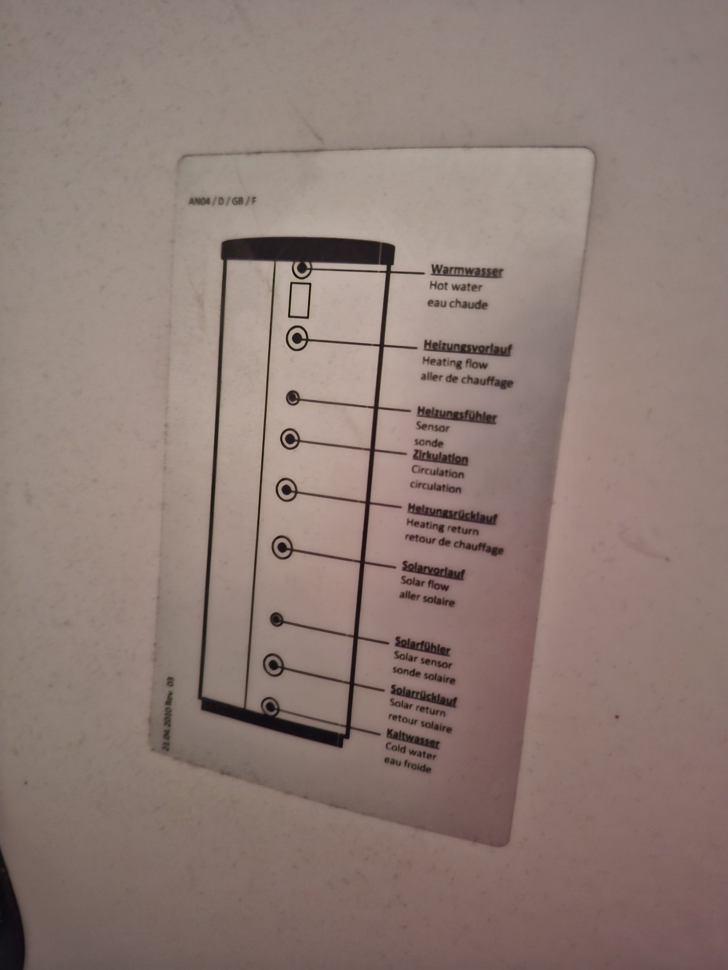

    Guten Abend
    Wie haben 2 Kollektoren auf dem Dach die uns via Solarthermie unser Brauchwasser erhitzen.
    Nun ist es so das im April/Mai der speicher schon mittags je nach Wetter schon voll ist.
    Das Problem dürfte den meisten schon bekannt sein wahrscheinlich.
    Besteht denn die Möglichkeit eine heizungsunterstützung nachzurüsten am Speicher? Ich habe mal Bilder angehängt vom Speicher, evtl kann einer von seinen Erfahrungen berichten.

    Nicht an diesen , eine Möglichkeit wäre Austausch gegen Mehrschichtenlader mit + 1WT , eine weitere zum Beispiel von Paradigma ich glaube heißt aqua therm hier ist in deinem Kollektoren etc 'Wasser' mit identischen chemischen Zusätzen wie im HK Lauf , weitere Möglichkeit wäre ein zusätzlicher Speicher mit WT in diesem lädt komplett deine Solarthermie heißt aber auch Pumpengruppe Wegeventile etc ansonsten von umgekehrter Bypass Schaltung halte ich nicht viel dies gänge eventuell auch noch , ist wie immer eine Frage der Investition.

    ... was Dir leider ab April/Mai mangels kalter Temperaturen kaum etwas bringt (sieht zum Herbst ähnlich aus).
    Davon abgesehen kann ich Dir technisch ad hoc nicht weiterhelfen. Gehen tut alles, aber es kostet Geld, was Du eher seltenst wieder rein holst. Tut aber dem grünen Gewissen gut.

    Ich würde in eine ST nichts mehr investieren. Sobald eine PV kommt, sollte sie eh runter, da sie sonst den Premiumplatz belegt. Auch das warme wasser wirst Du über kurz ober lang über Strom erzeugen, von dem du dann möglichst viel haben willst.

    Hallo @SIL , bitte schau doch noch einmal auf das Anschluss-Schema von dem Speicher. Da sind doch auch Heizungsvorlauf und Heizungsrücklauf.
    Damit kann man den Speicher laden und man kann doch auch eine Heizkreispumpe anschließen und damit heizen.

    Du missverstehst da etwas - du hast hier bivalent die Möglichkeit dein Brauchwasser WW zu laden , Sinn ist das bei ungenügend Eintrag vom Solar dein primär Erzeuger über VL einspeist , weiterhin das Fluid was im Solarkreislauf ist kann nicht mit deinem Wasser im HK gemischt werden.
    Du könntest nun anfangen eins reversible Pumpengruppe zu installieren um aus dem WW etwas 'zurück zu ziehen' , energetisch unsinnig dein WW lädst auf wie viel °C dein HK hat wieviel ? Das funktioniert so nicht.
    Du könntest nun auch einen Plattentauscher oder WT zusätzlich mit Pumpengruppe einbauen um hier direkt in VL HK einzuspeisen aus dem Solaren - Kosten stehen in keinem Verhältnis Ventile / Steuerung etc
    Du hast 3 Kreisläufe mit 3 unterschiedlichen Fluiden - KW / WW - Solarfluid und Kreislauf Heizung die mittels Mehrwegeventil einspeist auf den einen WT , das Solar auf den andern WT
    Die hast du ja schon von deinem Kessel Therme whatever.
