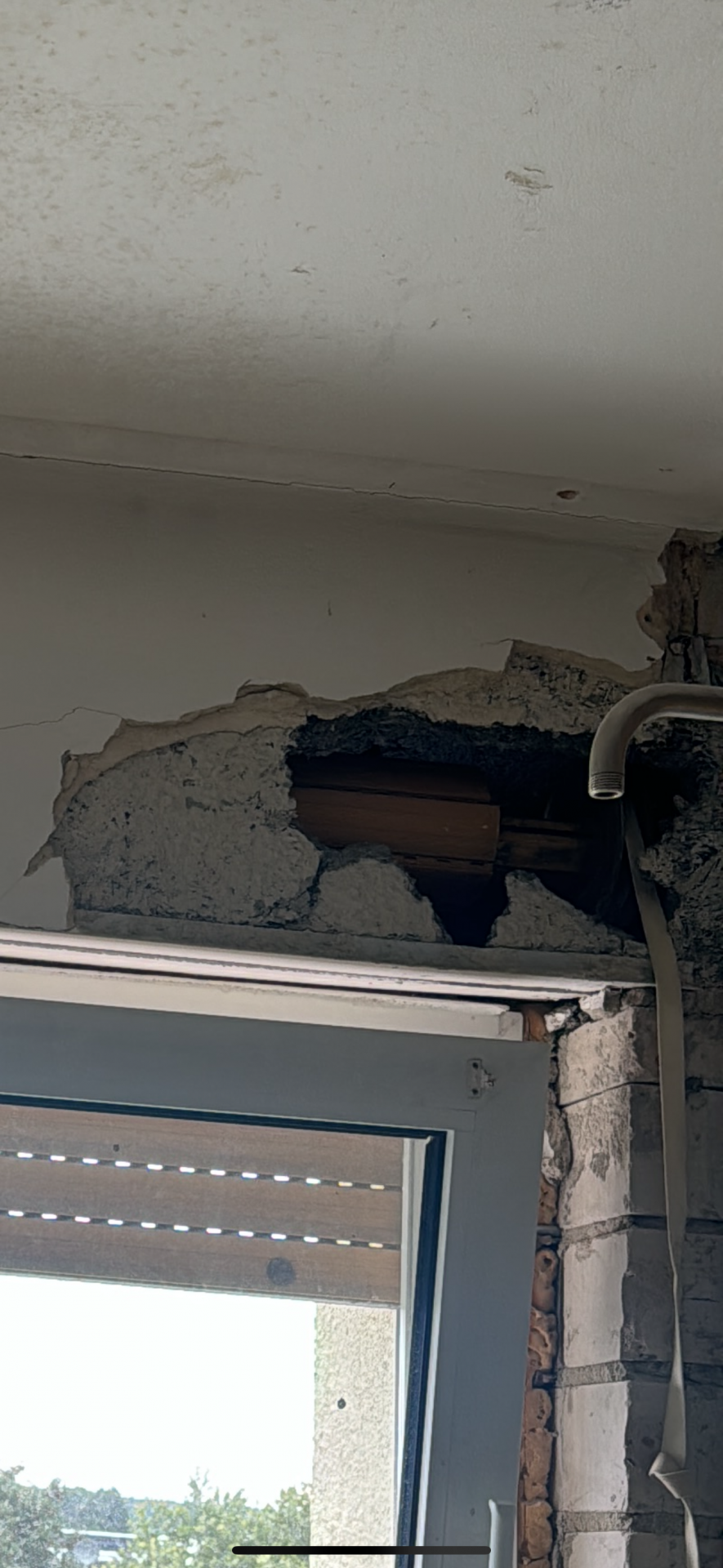

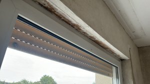

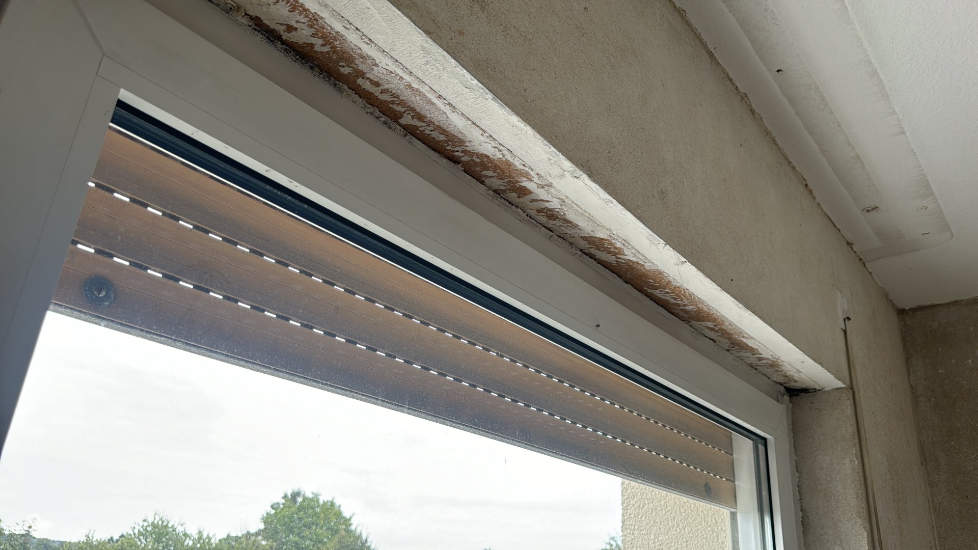

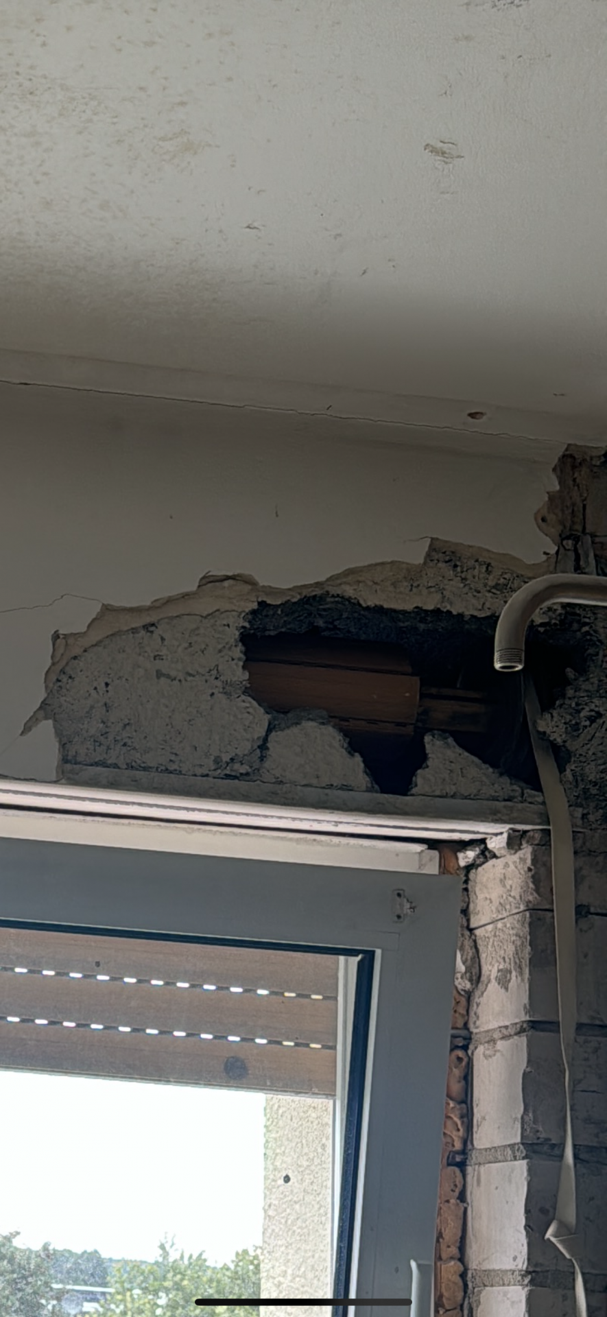

    ich benötige Unterstützung bei folgendem Problem:
    Im Zuge der Elektrosanierung möchten wir die mechanischen Rollladen gegen elektrische austauschen.
    Wir stellten nach Öffnung der Revisionsklappe auf der Unterseite fest, dass diese zu schmal ist um die Motoren von dort aus einzubauen.
    Müssen wir nun den gesamten Kasten aufstemmen, oder gibt es noch andere Lösungsansätze ?
    Die Kästen bestehen aus Heraklith mit einem Kalkzementputz drauf.
    Für den Fall, dass wir den gesamten Kasten aufstemmen müssen, wie bekommen wir diesen dann wieder am besten zu und gedämmt?
    Ich bin für Antworten und Unterstützung sehr dankbar.

    Die Rollladenmotoren werden in die Welle eingebaut. Dazu muß der Rollladenpanzer mit der Welle ausgebaut werden. Aber auch wenn der Rolladen altersschwach wird und abreißt muß die Welle ausgebaut werden. Dafür sollte eine Revisionsöffnung vorhanden sein.
    Man kann die senkrechte Abdeckung entfernen und später wieder mit einer Holzplatte plus Dämmung verschließen. Dann hat man diese Revisionsöffnung geschaffen. Man sollte immer daran denken, daß im Rollladenkasten Außentemperaturen herrschen und nur eine dünne Holzplatte zum warmen Innenraum keinen guten Wärme- bzw Kälteschutz darstellt .
    Eine andere Lösung bei einer Renovierung sind Rollladen auf der Außenseite plus Fenster als eine Einheit neu einsetzen.

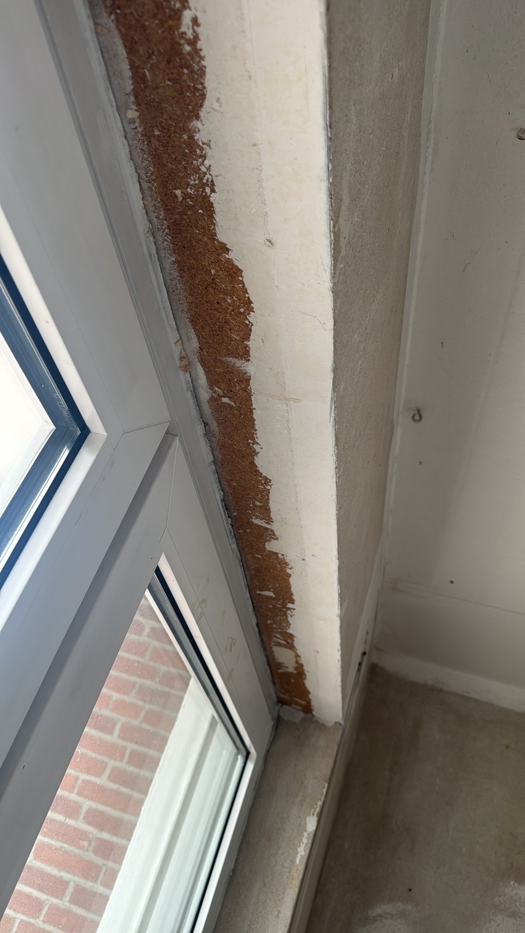

    Das verstehe ich nicht so ganz. Das senkrechte besteht ja aus Heraklith und Putz. Man kann den Aufbau auf dem dritten Foto gut erkennen, wenn ich das alles aufstemme, wie bekomme ich das denn wieder vernünftig zu? Mit einer Holzlatte wird das kaum möglich sein.

    Man kann, wenn noch keine Fenster eingebaut sind, den Rollladen von unten einbauen und hat einen glatten, verputzten, senkrechten Abschluß zum Wohnraum. Wenn dann ein Schaden am Rollladen auftritt, müßte man das Fenster wieder ausbauen. Das ist natürlich Unfug, Es wird aber, nicht so selten, so gemacht. Bei einer 36,5er Wand ist die untere Abdeckung so breit, daß man trotzdem von unten an den Rollladen herankommt.
    Entfernt man jetzt Heraklith und Putz, läßt aber unten einen Streifen stehen, kann man die Öffnung wieder mit einer Holzplatte verschließen, die man rundum festschraubt. Eine Holzlatte ist natürlich zu schmal dafür.
    Man kann rundum Holzlatten einputzen und die Platte an diesen Latten festschrauben. Sonst müßte man Dübel nehmen und findet die Löcher nicht mehr. Bezüglich der Schönheit ist diese Lösung weit von einer verputzten, glatten Wand entfernt. Aber man kann den Rolladen ein- und ausbauen ohne das Fenster zu verschieben.

    wie breit ist denn die Revisionsöffnung?

    Liegt es evtl. daran, dass der Rolladen vor dem Ausbau nicht abgerollt wurde? Oder passt die Welle auch ohne Rolladen nicht durch die Revisionsöffnung? Hatte mich auch mit dem Thema befasst und würde empfehlen das Innenleben komplett zu erneuern und zu dämmen. Von Roma gibt es dazu den TERMO 2.

    Nimm das Heraklith komplett weg. Anders wird das nichts. Außer dem Panzer kann man vielleicht noch ein Lager übernehmen, auch als Vorgabe für das Wandlager des Motorkopfes auf der Gegenseite.
    Besser ist es, auch dort ein neues Kugellager vorzusehen.

    Um einen Motor einzubauen, muss nicht der Panzer ausgebaut werden.
    Runterlassen und nur die Welle ausbauen.
    Wenn es keine Uralt-Rollladen mit massiver Holzwelle ist, sollte sich dann der Motor einbauen lassen.
