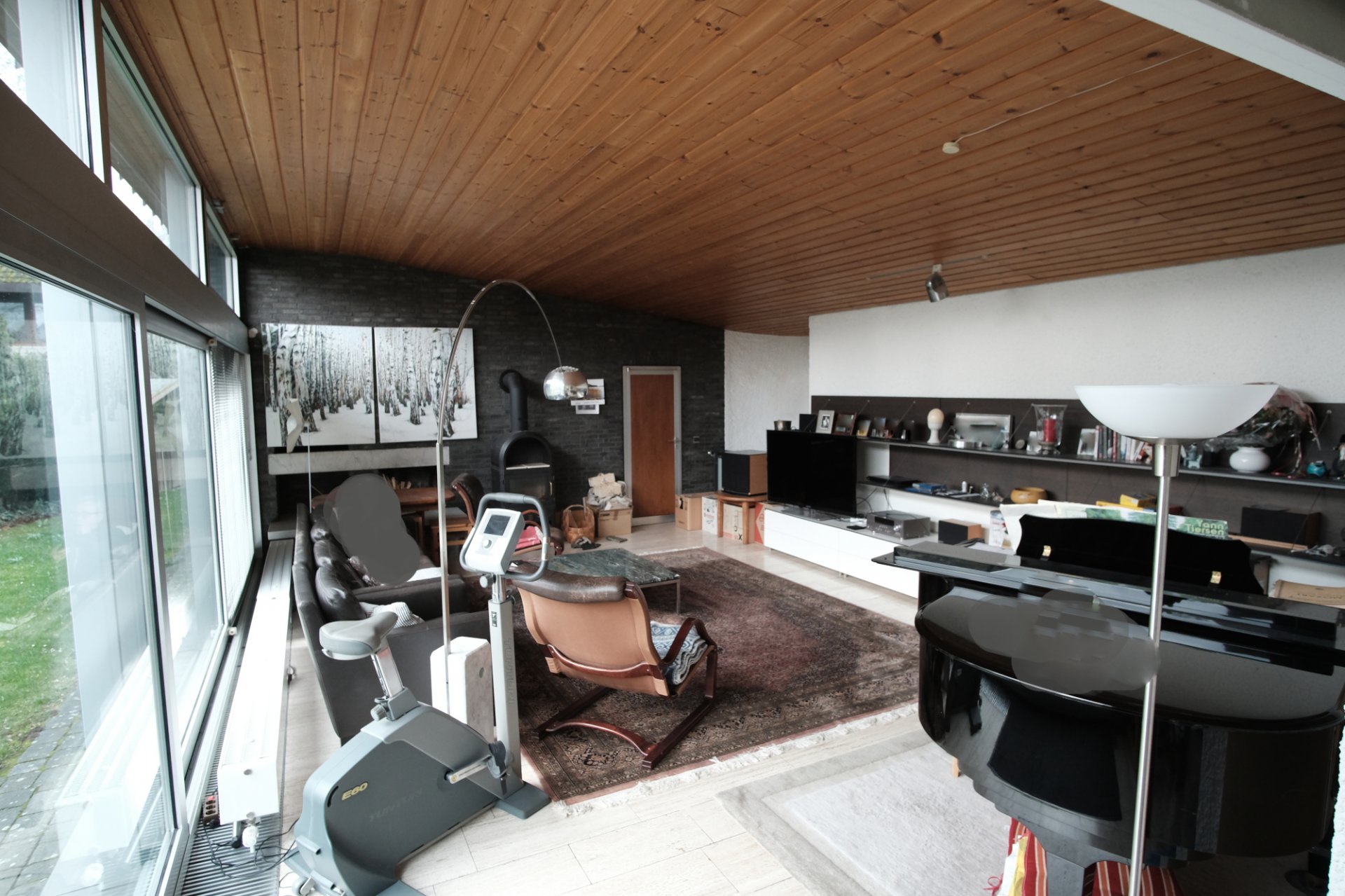

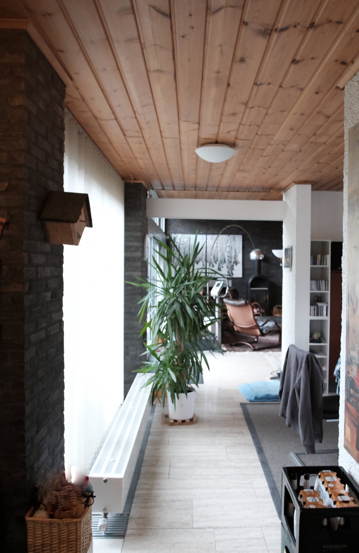

    wir haben ein Haus BJ 1970 gekauft - ein Bungalow mit großer bodentiefer Fensterfront (ca. 7m breit x 3m hoch) im Wohnzimmer (ca. 36qm). Der angrenzende Flur hat auch eine größere Fensterfront 3m breit x 2m hoch.
    Die Fenster wurden vor ca. 10 Jahren hochwertig und energetisch ausgetauscht. Das Dach wurde 2017 komplett neu eingedeckt und gedämmt. 2010 wurde im Haus eine Gas - Heizungsanlage mit Brennwerttechnik verbaut und alle Leitungen wurden neu verlegt (Alu - Kunststoffverbundrohre). In dem Rahmen wurden auch die meisten Heizkörper getauscht. Nur im größten Bad liegt aktuell eine Fußbodenheizung (ca. 2016 modernisiert).
    Ursprünglich waren vor den Fensterfronten sehr alte Unterflurkonvektoren, diese wurden 2010 dann durch normale Konvektoren ausgetauscht die aber leider auf den Schächten der alten Konvektoren aufgesetzt sind - und somit vor den Fenstern stehen. Das würden wir gerne ändern.

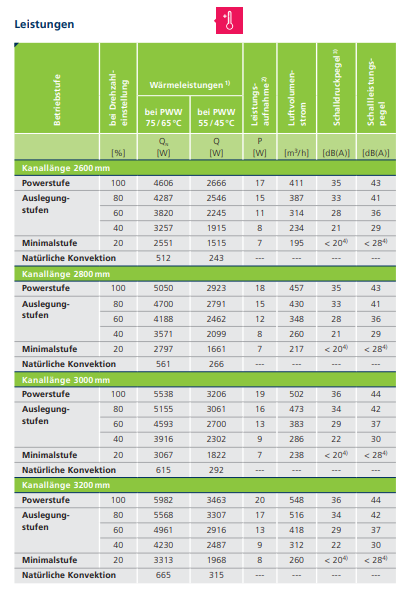

    Der Heizbedarf wurde vor ein paar Jahren bei der Erneuerung der Anlage auf ca. 4000 Watt angesetzt für die 40qm des Wohnzimmers - das war jedoch vor der Dachdämmung, sollte aber als Richtwert dienen.
    Ein Unterflur-Konvektor mit Gebläse der diese Heizleistung bei der niedrigsten Lüftereinstellung erreicht liegt bei ca. 7.000€ Materialkosten. Ich tendiere auch vom Aufwand stark in Richtung Konvektoren, werde aber vermutlich trotzdem mal ein Angebot einholen was der Gesamtaufbau einer FBH kosten würde (bei Eigenleistung Entfernung der bestehenden Bodenfläche).

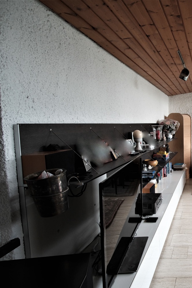

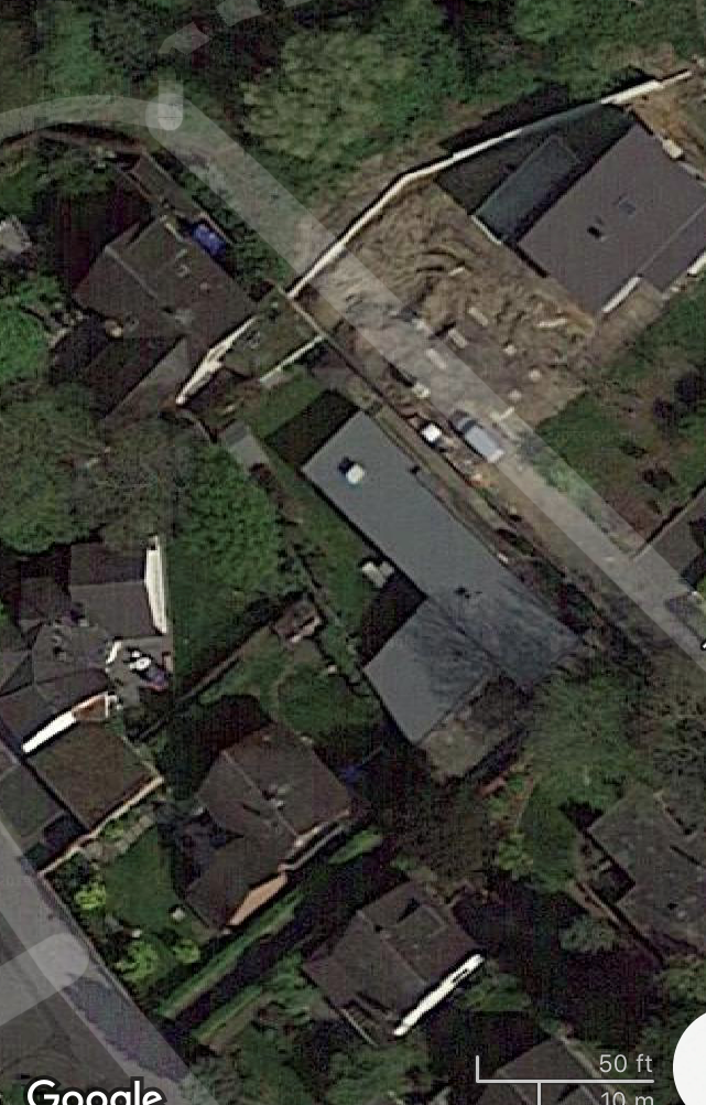

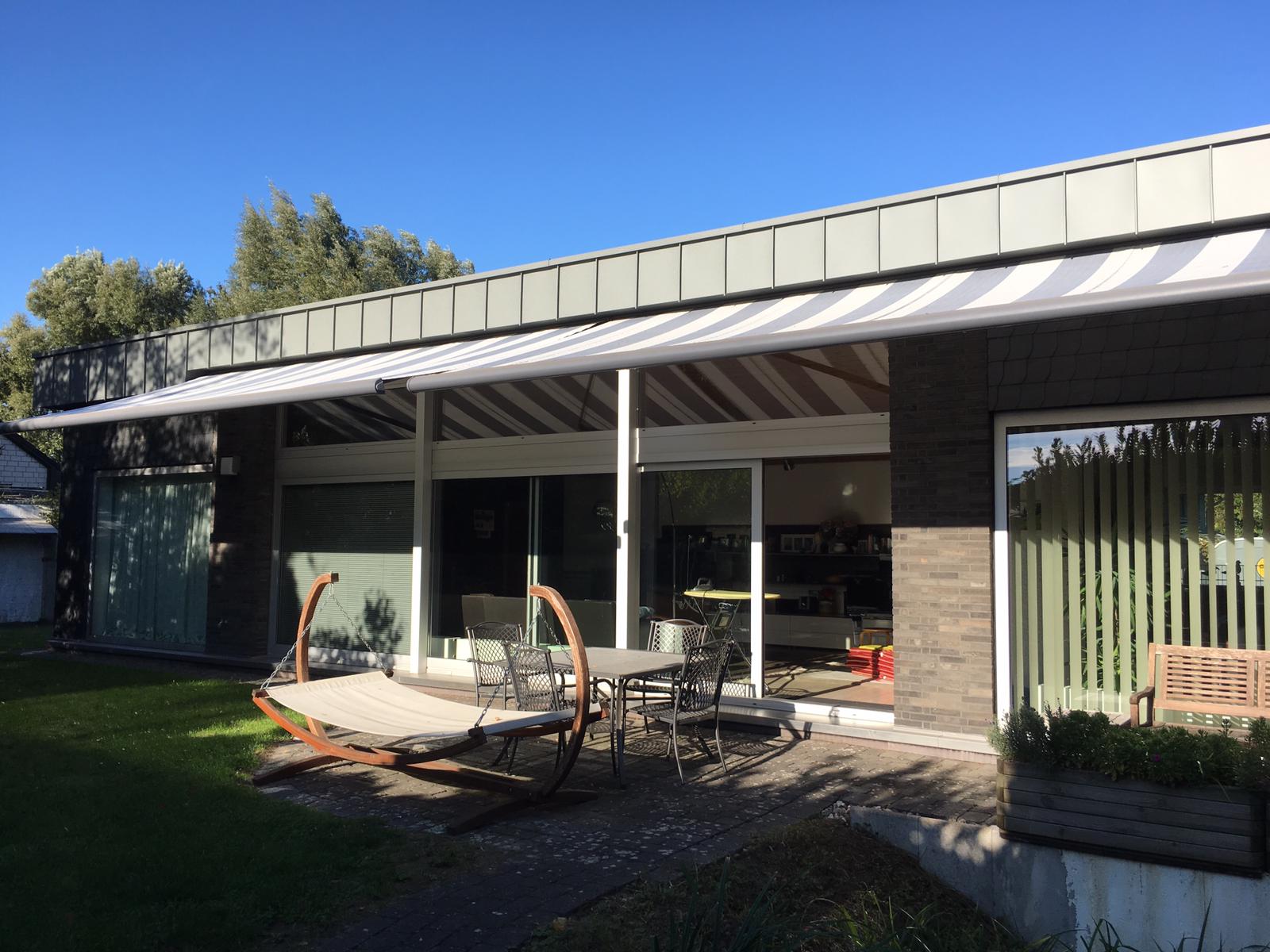

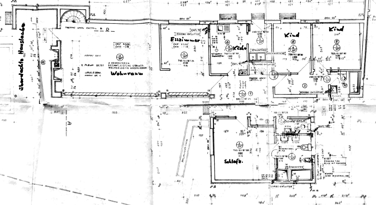

    Dann hier mal etwas mehr Informationen, ich überlege das ganze Thema in der Rubrik Projekte anzulegen da neben Heizung auch die Wände neu verputzt werden und die Holzdecke ersetzt werden soll. Aber zurück zum Thema Heizung:
    Lageplan - die Fenster haben eine Süd-West Ausrichtung, Außenwand auf der Rückseite Nord-Ost (Innendämmung Überlegung im Rahmen der anstehenden Putzarbeiten). Haus liegt im näheren Kölner Umland, daher selten kalte Winter. Zum Grundriss - dort wo eine überdachte Terasse eingezeichnet ist befindet sich jetzt ein Schlafzimmer neben dem Wohnzimmer

    Position von Heizkörper ist schon durchdacht
    Da würde ich auch eher versuchen die ehemaligen Heizkörper in der Mulde wiederherzustellen

    Richtig. Die Heizflächen gehören vor die riesige Glasfläche.
    Wenn Du unbedingt willst, mach noch zusätzlich FBH. Aber nicht als Ersatz vor dieHeizung am Fenster. Die Standkonvektoren sind natürlich eine Sünde, zumal ja schon die Gruben und Zuleitungen für die Unterflurkonvektoren vorhanden waren.

    Für das Wohnzimmer würde ich dann ungefähr 2 x 2,8m vorsehen. Das deckt die Fensterseite in der Länge ab und sollte einem bei den Leistungswerten im Zweifel in der Zukunft etwas Absicherung geben mit einer geringeren Vorlauftemperatur zu arbeiten.

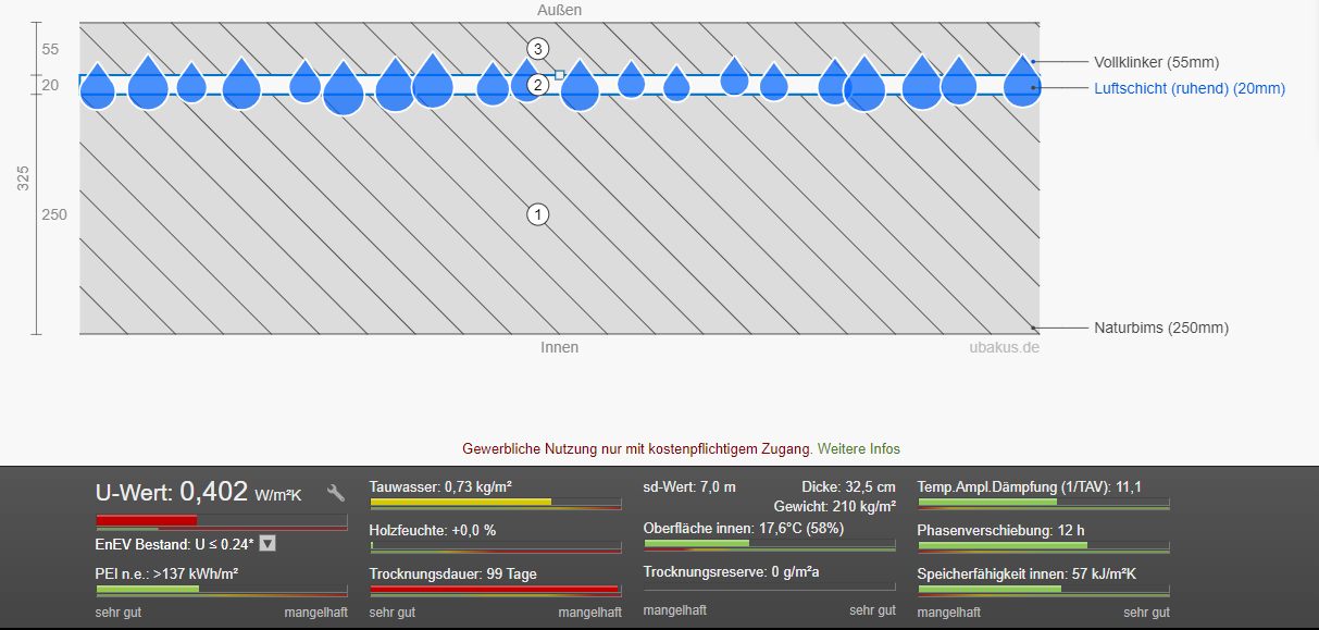

    Also so U-Wert so um die 0,6W/m²K, gar nicht so schlecht.
    Na dann könnte man ja auch eine Einblasdämmung machen anstatt Innendämmung, dann wird der Wert nochmal ca. 0,2W/m²K besser nach Ubakus.

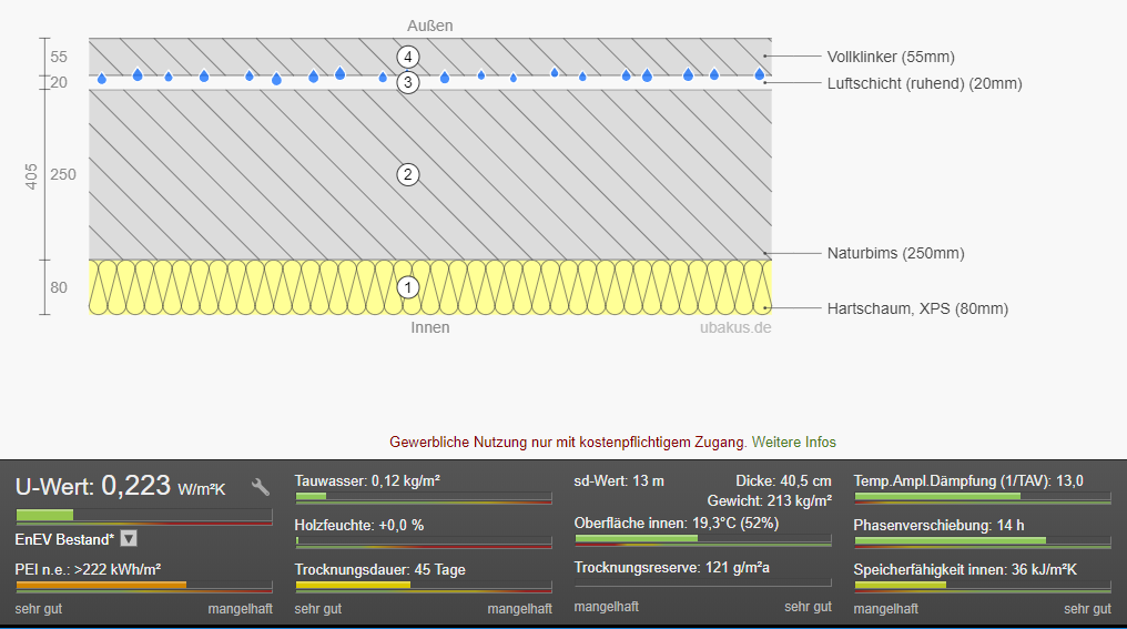

    Komme mit Ubakus auf etwas bessere Werte. Hohlraum ist doch nur ca. 2 cm - ist wohl etwas zu knapp für eine Einblasdämmung.
    Da die Wände sowieso demnächst vom alten Innenputz befreit werden war die Überlegung die Wand mit 8cm XPS zu dämmen.

    Belies Dich mal zu Innendämmung. Das ist so ziemlich das fehleranfälligste, was man machen kann. Die Schimmelwahrscheinlichkeit ist sehr hoch. Das können nur absolute Profies. Außerdem wird das dann nicht mit XPS gemacht. Und über diese hässlichen Versprünge an der Flankendämmung.
    Regal aufhängen dann auch eher schlecht.
    Warum soll der Putz abgerissen werden, ist doch bestimmt Zemenputz?
