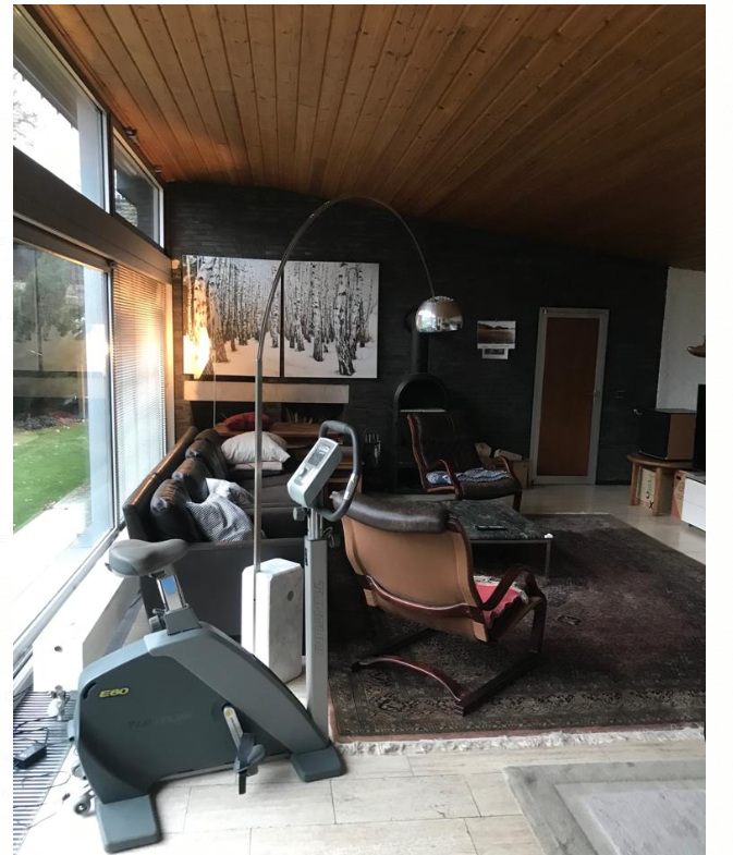

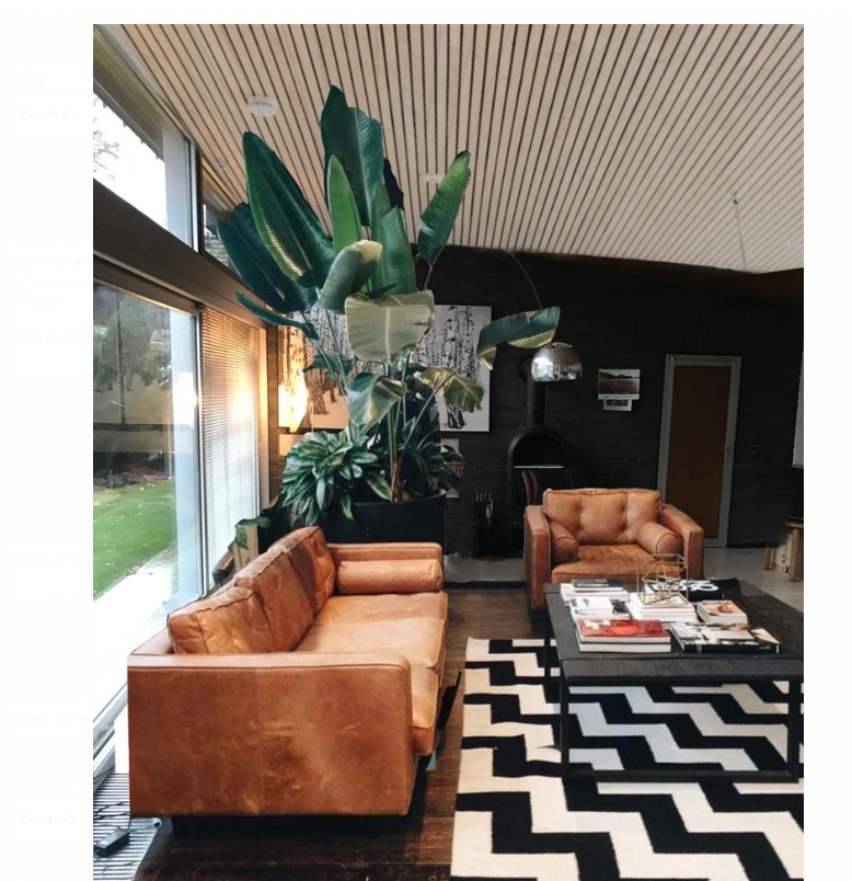

    Ist definitiv Geschmackssache, ich bin in dem Haus aufgewachsen und der Putz war noch nie meins.
    Die Holzdecke wird auch durch eine neue Holzdecke von Siparila ersetzt, Modell Valo.
    Sollte dann ungefähr so aussehen, keine professionelle Arbeit aber sollte einen guten Eindruck vermitteln.
    Zum Thema Innendämmung - ich bin ich auch kein Fan davon, in 2 Räumen wurde die Außenwand bereits innen mit Rigitherm gedämmt.
    Ich werde aber mal ein Angebot einholen für die Außendämmung. Wenn ich es richtig verstehe würde man die Klinkerverblendung in dem Falle vermutlich abtragen, das dürft einem dann mit Luftraum ca. 9 cm bieten + bestehender Dachüberstand, muss ich noch messen.

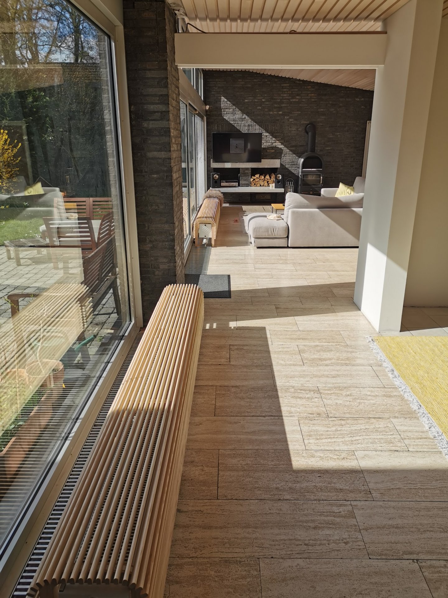

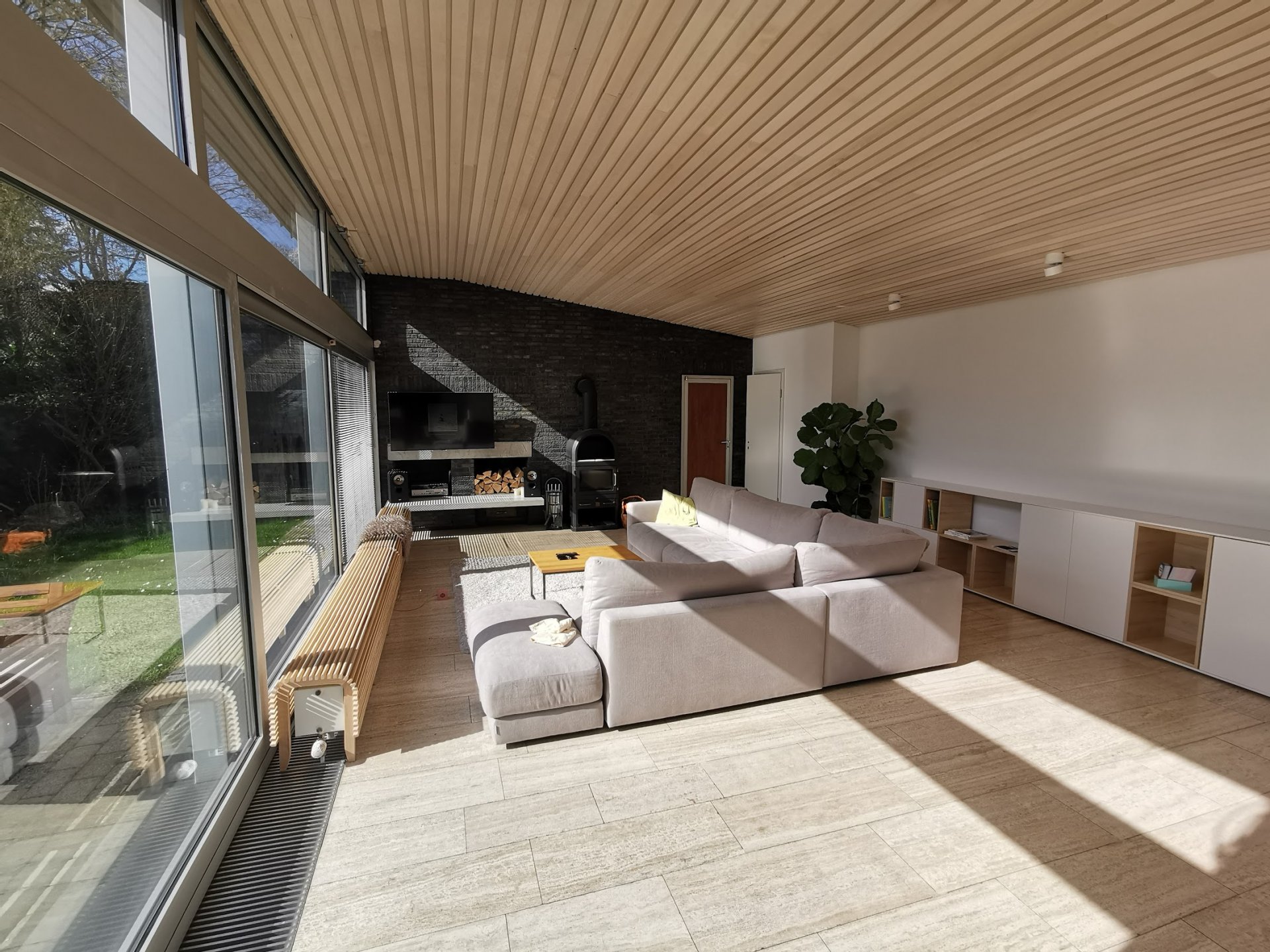

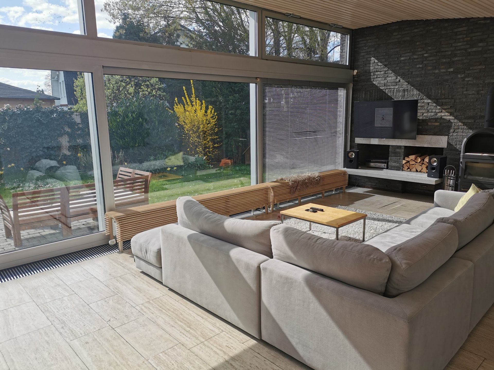

    Vielen Dank nochmal für die Hilfe, so schaut das Ergebnis aktuell aus, Wände neu verputzen lassen und die Decke haben wir selber ausgetauscht. Bei der Heizung ist alles geblieben wie gehabt, haben und dann doch gegen die Unterflurkonvektoren entschieden da zu teuer und ohne aktive Lüftung zu wenig Leistung. Haben dann bei einem Schreiner die Bänke anfertigen lassen.
