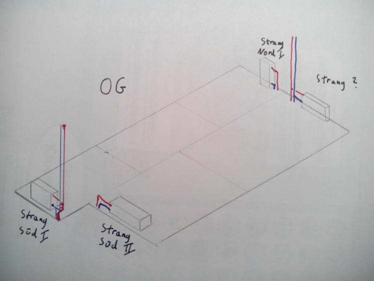

    Kann ich gerne mal zeichnen. Macht das nur isometrisch Sinn, oder reicht es auch in Form eines Schnitts? Ersteres stelle ich mir zeichnerisch für ein ganzes Haus komplex vor, bei letzterem frage ich mich aber wie man die unterschiedlichen Räume die "hintereinander" liegen würden im Schnitt darstellen will...
  16. OlliL
    OlliL
    12.10.2011
    933
    Softwareentwickler
    Leverkusen

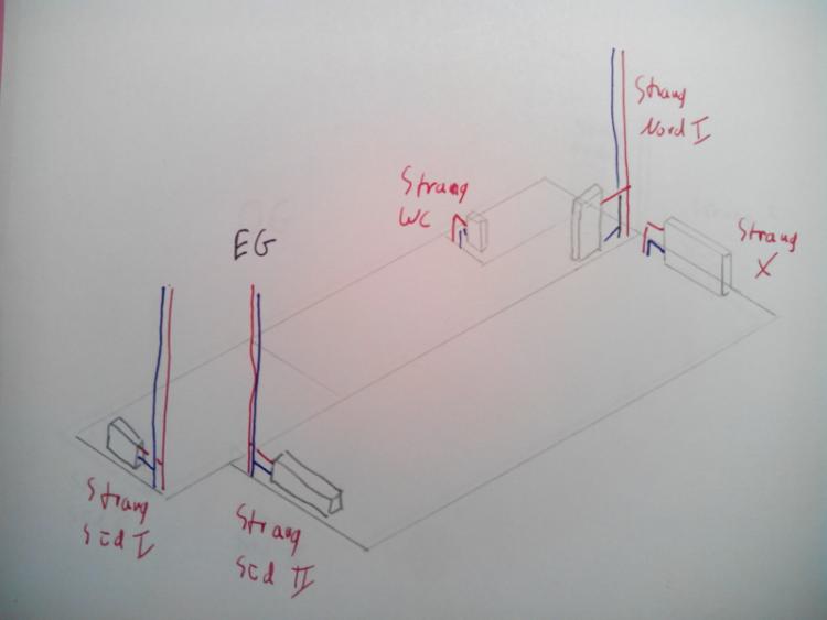

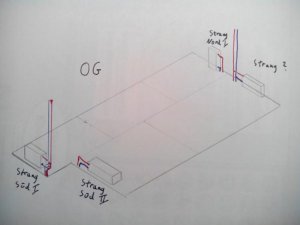

    Ich habe einfach mal etwas gezeichnet. im KG hat mich dann der Elan etwas verlassen ;) Die Leitungen im Heizungskeller (Therme mit T gekennzeichnet) verlassen einmal im Keller die Decke nach oben für "Strang Süd 1", zweimal laufen sie dann in den großen Raum im KG um einmal "Strang Süd 2" zu bilden und mit diesem auch noch den großen Kellerradiator zu versorgen, und einmal laufen sie dann im großen Raum nach Norden weiter um die Stränge dort zu versorgen bzw. den 1Platten-Flach-HK im Kellerflur.
    Woher "Strang ?" im OG kommt kann ich mir direkt nicht erklären. Ich vermute, das er im Estrich liegend mit "Strang Nord 1" verbunden ist - das ist aber nur eine Vermutung - aber wo soll sonst das Wasser herkommen.
    Im DG gehen die Leitungen dann nochmal (isoliert) ca 2m ohne große Besonderheiten zu recht umfangreichen Heizkörpern.

    Einfach zweidimensional zeichnen, ähnlich wie ein "Schaltplan". Infos zu den Leitungen (Länge, Querschnitt) wären noch hilfreich. Google mal nach Hydraulikplan, da findest Du tausende Beispiele.

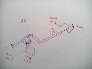

    Normalerweise zeichne ich Schaltpläne und PCB Layouts damit, aber ich habe mal einen kleinen Missbrauch versucht ;)

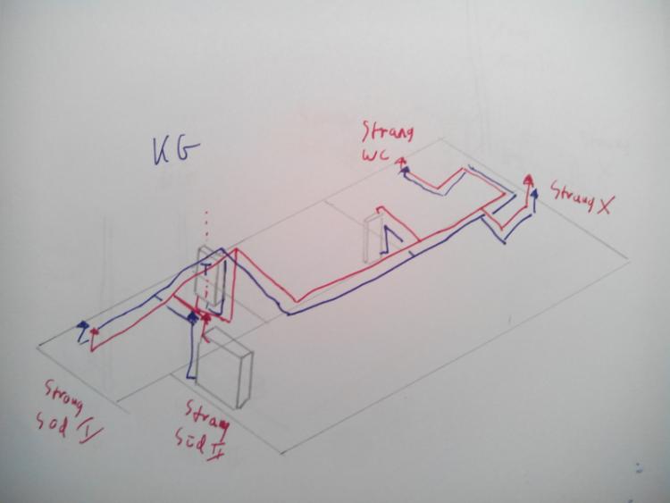

    Nur das KG erstmal... meinst du sowas? Mangels Symbolik musste ich mich ein wenig behelfen...
    Den Anhang Printing Vorschau_.pdf betrachten
    Bis unters Dach wird jedenfalls Strang SÜD II und wahrscheinlich Strang NORD I geführt der irgendwann aber auch noch irgendwann vorher zu DN10 wird.
    "DN20?" - da weiss ich schlichtweg die Nennweite nicht - ich müsste die Isolierung abfummeln - keine Lust dazu.
