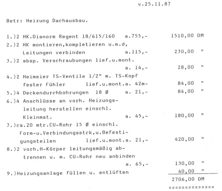

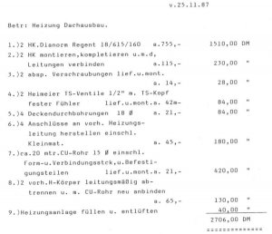

    Achso... laut Rechnung von '87 wurde die Neu-Verrohrung OG -> DG in "CU Rohr Durchmesser 15" gemacht.... ich hatte mit dem Messschieber die Rohrdicken gemessen und kam bei 17mm auf DN10.... k.a. Was in der Rechnung Durchmesser 15 heissen soll.

    Kupfer DN15, also typ. 18x1, entsprechend 18mm Außendurchmesser bei 1mm Wandstärke. (1/2")
    Kupfer DN10, wäre 12x1, entsprechend 12mm Außendurchmesser bei 1mm Wandstärke. (3/8")
    Für eine Heizung sind solche Durchmesser eher unüblich, bzw. nur zur Anbindung einzelner HK sinnvoll. "Strangleitungen" wurden bzw. werden meist mit DN20 (22x1) entsprechend 3/4" oder DN25 (28x1,5) also 1" ausgeführt.
    Bei Verbundrohren muss man aufgrund der stärkeren Wanddicke quasi "eine Nummer größer" wählen, ähnlich verhält es sich auch bei Stahlrohren die ja auch bei DN15 eine Wandstärke von etwa 2,3mm haben und somit einen Außendruchmesser von fast 22mm, bei 1" dann 2,6mm Wandstärke und fast 34mm Außendurchmesser.

    OK, dann geht OG -> DG mit DN15 weiter.
    Ich hatte bei Strang SÜD II im Keller um die 17mm gemessen - das sind bei Stahlrohren dann ja DN10
    Strang NORD I waren um die 21mm - also DN15.
    Bei SÜD I hingen ja vor der Erweiterung auch nur 2 Heizungen drann - da reichte DN10 evtl.
    Bei NORD I hingen 3 Heizungen drann - da hat man dann wohl DN 15 genommen.
    Nun hängt halt an beiden noch die DG-Heizung.
