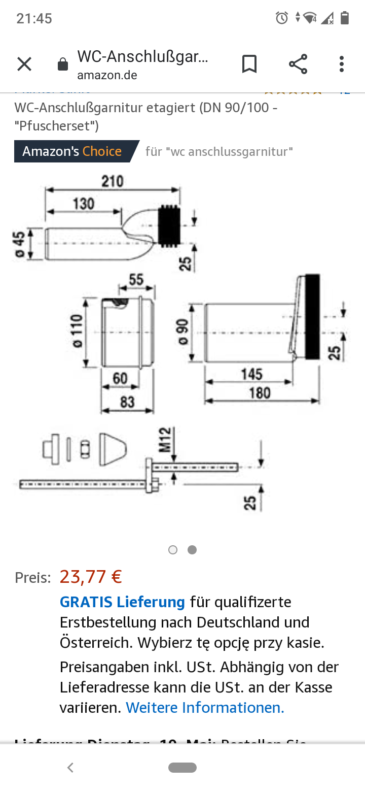

    Die Sanifirma hat sich nicht ganz an den Meterriss gehalten der Geberit Vorwandmontagen. Ist sind alle Toiletten zu hoch.
    Die Firma möchte überall ein sogenanntes PfuscherSet verbauen, alle Klos kommen dann 2.5 cm tiefer.
    Meine Frage, verstopft die Toilette schneller oder spült schlechter wegen der Stufe im Rohr?

    Nein, da passiert nix, bei Renovierung oder Vorwandmodulen werden die häufig benutzt, zum Teil auch mit 50 oder 60/65 70mm Stufe.

    Sven du Flisör :winken Stufenbogen völlig normale Sache ist das, etagierte Anschlussgarnitur..

    :D Ja ich kenn das wohl. Die Bedenken des TE gingen ja vermutlich eher auf die Tatsache zurück, dass das Wasser in seinem Fall nochmal zusätzlich bergauf muss. Ich hätte jetzt auch vermutet, dass die nur geeignet sind um das WC höher zu setzen.

    Genau, um das Wasser mach ich mir weniger sorgen, eher um das andere befördert vom Wasser. Fûr mein Verständnis ist der Durchgang ja auch kleiner

    Seit ca. zehn Jahren lasse ich alle WC-Gestelle 3cm über dem Meterriss einbauen. Es hat sich noch keiner meiner Mieter beschwert und ich hatte in diesen Häusern noch keinen Wunsch nach Sitzhöhenerhöhung, wie das in den vorher DIN-gerecht installierten WE gelegentlich vorkommt.

    Nun ja Fred wenn du zum Beispiel von stehenden WC auf 'Monolith' wechselst und die ältere Verrohrung bleibt drinnen, bleibt dir nicht viel übrig oder reißt halt Vorwand/Wand mit raus, also ich kann nichts negatives Berichten.
    @nitrox26 nee der ist DN90 ich nehme nicht an das 100/110 verrohrt ist.
