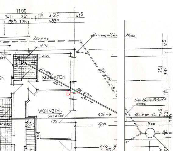

    ich möchte gerne ein ehemaliges Wohnzimmer zu einer Küche umfunktionieren und bin etwas ratlos bzgl. des Abwassers:
    Hier erstmal eine Zeichnung der Situation. Rot ist mein angedachtes Abwasserrohr:
    Das EFH (BJ 94) ist nicht unterkellert. Genaue Baupläne habe ich leider nicht.
    Die Bodenplatte liegt auf einer Frostschürze aus Schalungssteinen, die bis ca. 120 cm Tiefe reicht. Darunter noch Sauberkeitsschicht.

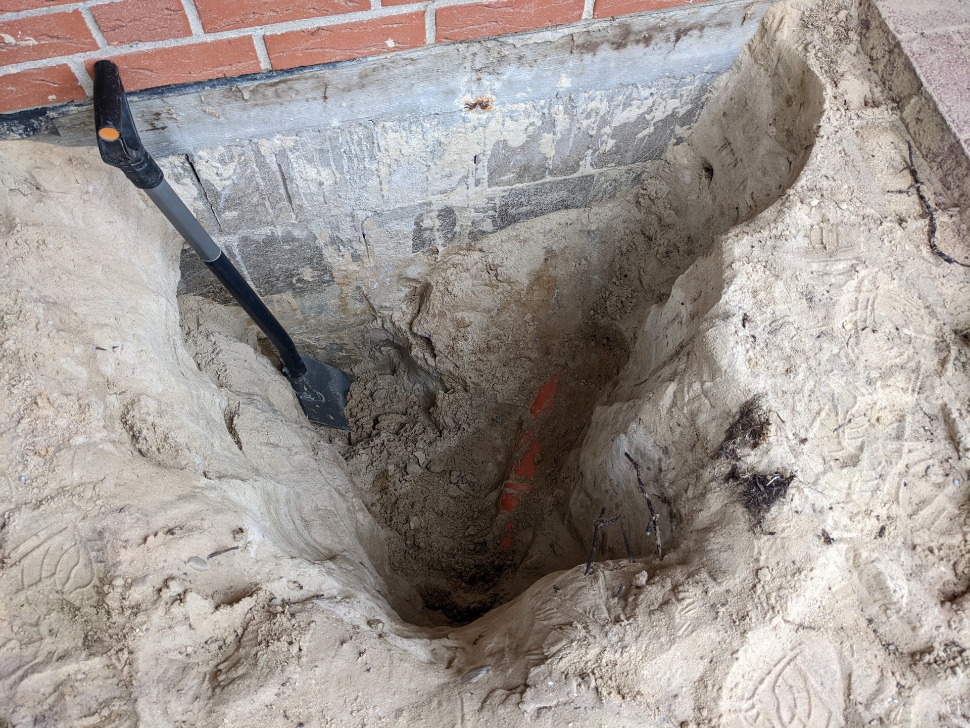

    Ganz in der Nähe der Stelle, wo ich mein Abwasser installieren möchte läuft in 80 cm Tiefe ein 100er KG Rohr aus dem Haus. Es durchstößt also die Frostschürze.
    Meine Idee ist, von draußen an dieses Rohr anzuschließen.
    Die Frage ist nun natürlich, wie ich mein neues Abwasserrohr unter die Bodenplatte und durch die Frostschütze nach draußen bekomme.
    Meine Überlegung war, dass ich sowohl von innen durch die Bodenplatte, als auch von Außen durch die Frostschütze ein ~ 140er Kernloch bohre, dann von innen 2 45° Bögen + DN 100 KG Rohr einführe und von außen das abführende Rohr verbinde und dann von innen wieder bestmöglich verdichte und mit Betontonestrich auffülle.
    Kann man das so machen? Oder wie würdet ihr vorgehen?

    Was hat die Bodenplatte von innen für eine aufbau?
    Kann Estrich in diesem Bereich entfernt werden?
    Schräg durch die Bodenplatte und Frostschürze mit Kernbohrung ist das Problemlos machbar…

    Hallo Yilmaz,
    es gibt, wie gesagt, leider keine Baupläne mehr, daher weiß ich das nicht genau.
    Aufbau des Bodens ist in etwa: 5 cm Estrich, 7 cm Styropor, 15 cm Bodenplatte (B15)
    Die Dicke der Frostschürze kenne ich nicht.
    Über eine schräge Bohrung habe ich auch nachgedacht aber ich muss doch in mindestens 80 cm Tiefe raus kommen, oder? Bei ca. 45 cm Außenwanddicke würde mein Kernloch dann mindestens 1 Meter lang werden - wobei ich natürlich teils durch Styropor und Sand bohren würde. Bin mir nicht sicher, ob das möglich ist.
    Der Estrich könnte entfernt werden aber wenns geht würde ichs gerne vermeiden.

    Wenn keine Fußbodenheizung liegt und ausgeschlossen werden kann das da keine weitere Leitungen liegen würde ich in 45 Grad nach draußen bohren. Bei 80 cm würde ich improvisieren und nach dem Ausgangspunkt die Leitung runterführen…

    Okay - dann wäre mein Bohrloch immernoch gut 70 cm lang - einfach aufgrund der Dicke der Außenmauer. Bisher habe ich nur mal ein einfaches Kernloch gerade durch die Wand gebohrt.. - lässt sich das machen mit üblichem Zubehör? Kann natürlich auch beim Verleiher direkt fragen.
    Würde dann bei 60 cm Tiefe raus kommen - direkt am Haus sollte da wohl tatsächlich kein Frost sein in Norddeutschland.
    Nächste Frage: Würdest du dann direkt 110 mm bohren oder lieber etwas größer, um dann besser verfüllen zu können? Von Außen würde ich sowieso einen Konus aus Estrich ums Rohr gießen, um es etwas abzustützen

    Größer bohren mindestens 160 mm oder 200 mm , von den Kronen ist dann deine Bohrlänge kein Problem mehr , bei Boels etc oder anderer Verleiher Kernbohrmaschine mit Krone ...ausleihen, später das KG ordentlich eindichten.

    Kurze Rückmeldung: Habs dann doch bohren lassen. 45° durch Bodenplatte und Frostwand.
    Der gute Herr hatte 2 Ansätze und 9 Stunden dafür gebraucht. Freihand und ungekühlt.
    Veranschlagt hatte er wohl 45 Minuten. Aber nun hab' ich mein Loch.
