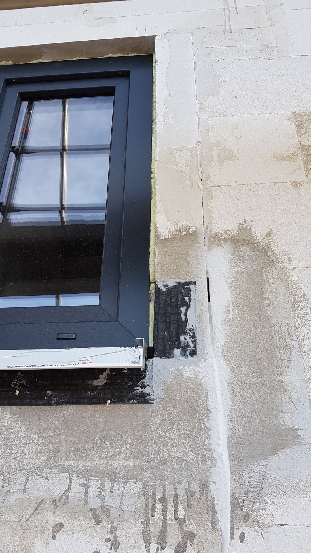

    bei unseren Rohbau wurde eine Fensteröffnung nachträglich verkleinert. Dazu wurde ein Streifen aus porenbeton ohne Verzahnung eingesetzt. Ist das überhaupt zulässig ? Siehe Bild.
    Mfg

    Wenn das mit den Dübeln der Fenster passt geht das schon.
    Auffällig ist die fehlende Abdichtung des Fensters zum Rohbau, man sieht ja überall noch den Bauschaum. Das sollte der Fensterbauer aber nacharbeiten, ist so nicht fachgerecht.

    Hat denn das Fenster jetzt die richtige Größe oder wurde der Rohbau verkleinert, weil das Fenster zu klein geliefert wurde?
