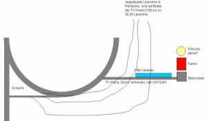

    skizzierter Grundriss:

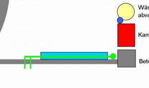

    Da kommt längere horizontale Führung also eher nicht in Betracht (damit fällt Nutzung des Schachts links aus).
    Wie wäre es damit:
    Zwischen FBH-Verteiler und Betonsäule durch die Kellerdecke, dann auf jener Wandseite AP weiter (z.B. in Kanal, vertikal und horizontal) bis zu den gewünschten Stellen, dort durch die 11er direkt von hinten in die Dosen.

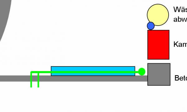

    Du meinst in etwa so ( grün):
    hm, ob ich von der Rückseite durch kann, muss ich noch mal prüfen, könnte von den Maßen evtl. noch aufgehen. Wenn ich Pech hab, ist da links vom FBH-Verteiler aber genau die vorhandene Doppeldose. Aber mit etwas Glück ist daneben noch Platz, notfalls darunter. Sieht nicht hübsch aus, ist aber eh vollständig verdeckt. Erst mal kein schlechter Ansatz!
    Und Kabelkanal im Abstellraum wäre ok.
    Ob ich an der vorgschlagenen Stelle in den Keller bohren kann, muss ich noch mal prüfen, glaube da liegen auch Kabel. Würde danm auf die blaue Stelle gehen und den Kabelkanal noch um's Eck legen.
    Aber direkt durch die Decke bohren wäre Dir also auch zu riskant, oder?

    Es liest sich so, als hättest Du eine weitere Skizze anhängen wollen.

    hängt auch dran (hatte zu schnell gedrückt und nachträglich dran gehängt....)

    Jetzt isses da.
    Ja, so meine ich es.
