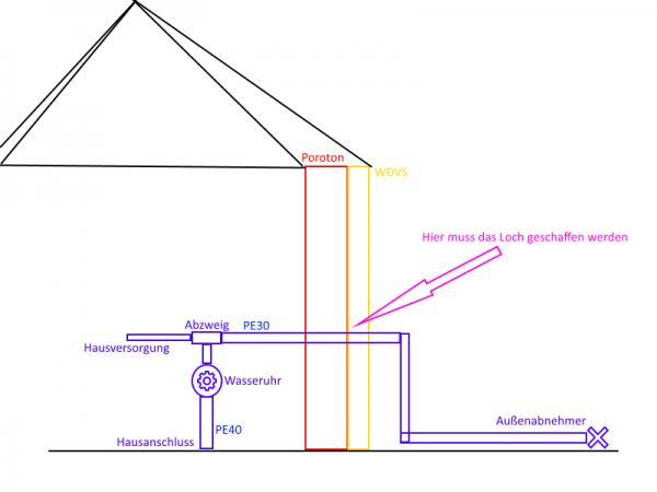

    ich benötige im Garten einen zusätzlichen Wasseranschluss mit hohen Querschnitt. Daher muss ich eine zusätzliche Wasserleitung ins Haus ziehen.
    Idee ist nun ein grades Loch von einem Kernbohrunternehmen durch den Porotostein und die WDVS erstellen zu lassen, dann ein isoliertes Rohr durchzuziehen und das Loch mit Sto-Pistolenschaum SE auszuschäumen.
    Ist das eine gute Idee? Oder muss ich was besonderes beachten / vornehmen?
    Danke im Voraus.

    Was ist bei Dir ein hoher Querschnitt? Bei mir fängt der bei DN 80 an, bei Anderen erst bei DN 250.
    Warum willst Du das Rohr größer bohren als nötig und würde nicht eine frostsichere Außenarmatur die bessere Lösung sein? Die kannst Du wenigstens nicht vergessen abzustellen.

    Hi Fred,
    also ich meinte damit ein 32er PE Rohr. Sprich das Loch müsste mit Isolierung um die 5cm haben.
    Wollte damit zum Ausdruck bringen, dass es sich nicht um ein 1/2" Leitung oder so handelt.

    Was hast Du denn für einen Hausanschluss, dass Du davon noch 5/4" abzweigen kannst?
    Ich würde das Loch genauso groß bohren, wie der Außendurchmesser des Rohres ist. Dämmung brauchst Du im Durchbruch nicht, wenn Du den Spalt innen und außen mir Dichtmasse verschließt.

    Ist direkt hinter der Wasseruhr. Hinter der Uhr hab ich um die 40er PE.

    40 innen oder außen?

    Außen...

    Wie geht es denn nach der WDVS Fassade weiter ?
    Kugelhahn + Storzkupplung ?

    Ne eigentlich ist der Plan, Rohr wird bis zur Abnahmestelle weitergeführt.

    Mach doch mal eine Schnittskizze, wie Du Dir das vorstellst.

    so war das etwa geplant:
