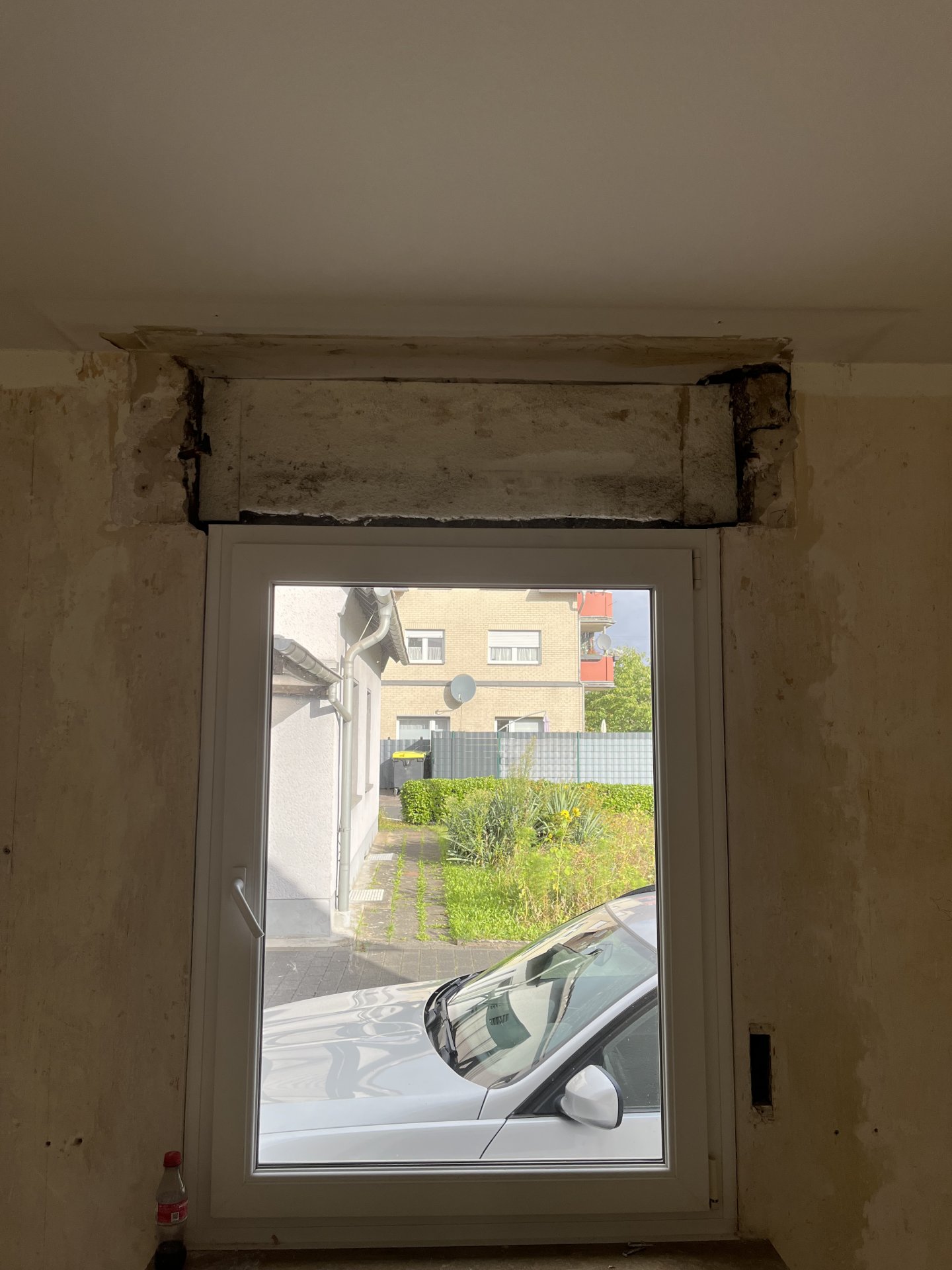

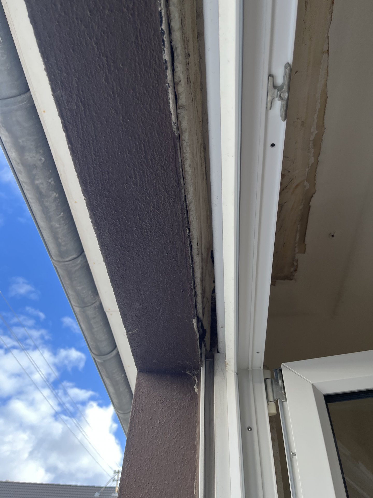

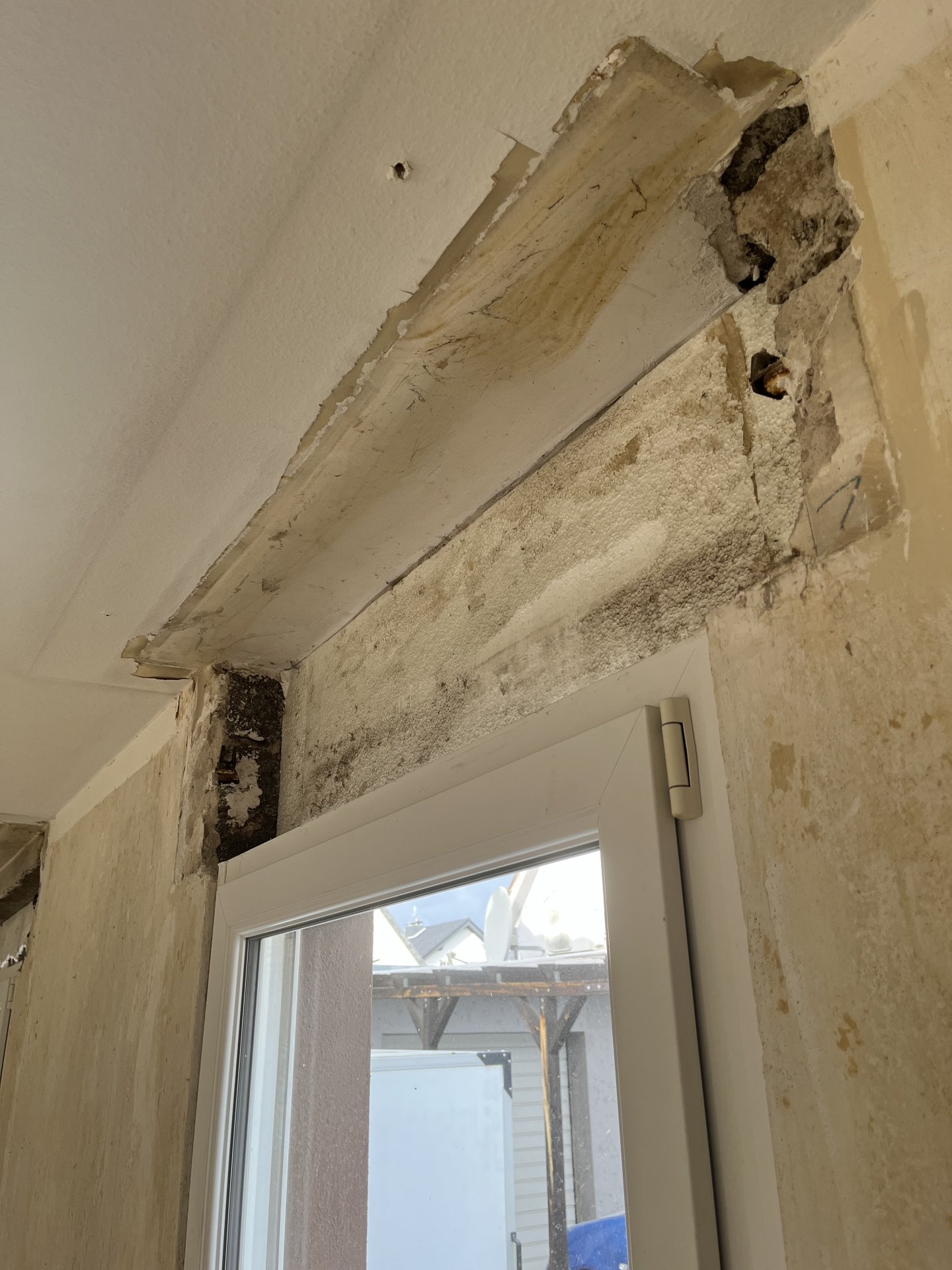

    wir haben bei uns im Haus die alten Holzrolladen entfernt. Der „gebastelte“ Rolladenkasten wurde auch gleich mit entfernt. Jetzt würde ich gerne einen gedämmten Rolladenkasten einbauen und diesen dann wieder verkleiden.
    Ich finde im Netz allerdings nichts passendes Aufbaurolladenkästen werden nur in Verbindung mit neuen Fenstern verbaut und Unterputzrolladen wäre auch nicht das richtige. Habt ihr da ein Tipp ?

    Selber "basteln", aber dann richtig.

    Ja, wäre meine letzte Alternative. Vor drohende Wärmebrücken bei nicht fachgerechten Selbstaufbau habe ich was Angst :/

    Wieso "bastelst " du nicht den neuen Kasten in die alte Aussparung?
    Zur Not das Fenster noch einmal demontieren. Es ist immer scheisse sich die Unterhose nach der Hose als 2. anzuziehen.

    Fenster demontieren, passenden Kasten aufs Fenster montieren und wieder rein damit.
    Du musst wohl einen Kasten holen, der für Verblendmauerwerk geeignet ist, da er bündig mit der Rolloschiene enden muss...
