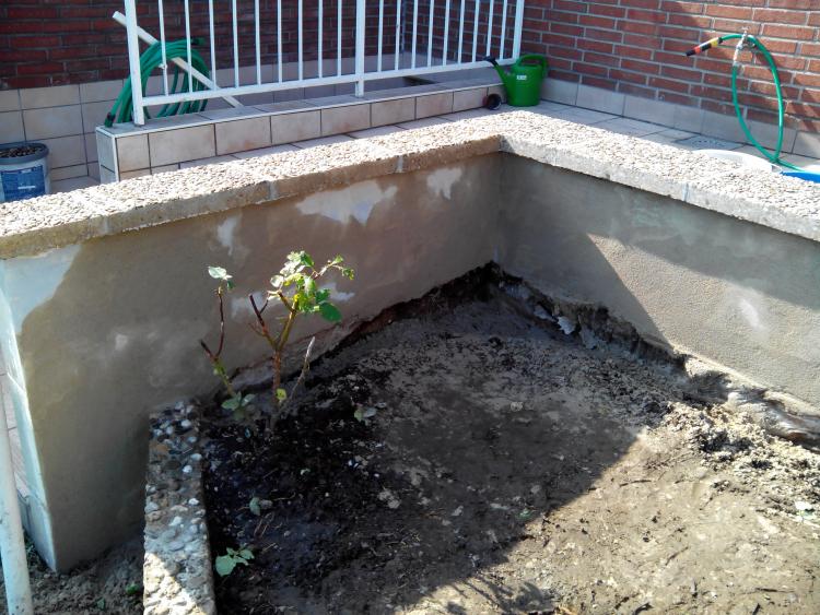

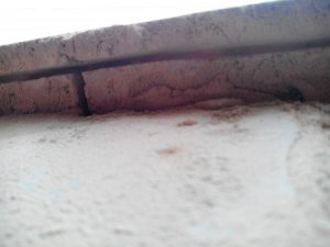

    Hier die "Tropfteinkante" (im Foto sind 2 Waschbetonplatten mit Fuge zu sehen .... nicht wundern).

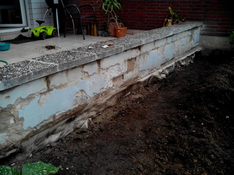

    Und so sieht die Mauer inzwischen aus.... allen losen Putz runter - teilweise sind auch 3..4... Steine im Laufe der letzten 30 Jahre abgeplatzt. Hatte mir gedacht - warum allen Putz runterholen - der "lose" sollte ja reichen.
    Stelle mir nun vor, die leicht blaue Fassadenfarbe noch runterzuholen (bürsten oder schleifen) und dann mit Zementmörtel wieder eine grade "Putzschicht" herstellen - also alle Krater via anschmeissen und Holzkellenabrieb ausgleichen. Und dann - in der Hoffnung eine Fläche hinbekommen zu haben - dann den Buntsteinputz drüber. Würdet ihr irgendwas grundieren? Habe noch massig Gisogrund im Keller. Für den Grundputz sollte ja Handbesen und Wasser reichen denke ich....? für den Buntsteinputz könnte ich evtl. was grundieren?

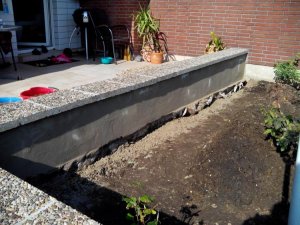

    Weiss einer wie lange der Zementmörtel jetzt ungefährt trocknen muss bis ich den Bundsteinputz aufbringen kann? Auf dem Mörtelsack stand nix....

    Bis maximal vier Wochen, hängt aber von verschiedenen Faktoren ab.
    Zum Aufbringen von Buntsteinputz muss komplett ausgehärtet sein, da hier i. d. R. vorher fluatiert werden muss.
