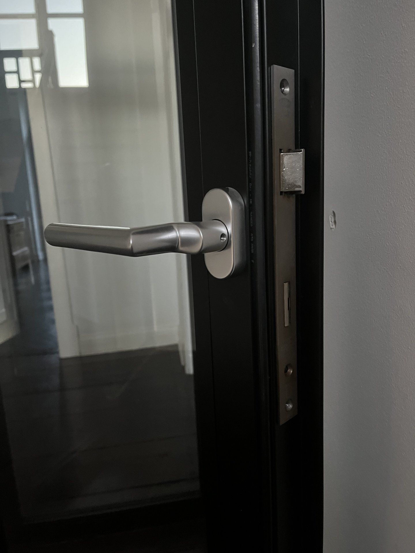

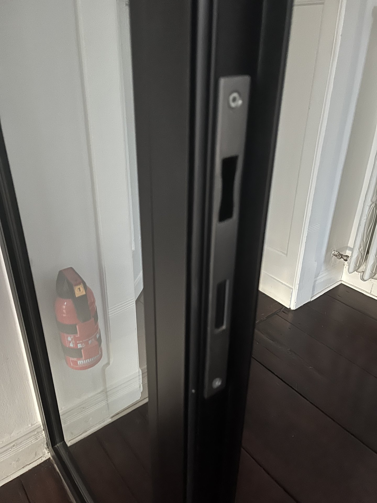

    Weil sich bei uns die Nutzung des Gebäudes geändert hat, benötigen wir bei 3 Etagentüren die Eigenschaft "abschließbar". Die Eigenschaft "rauschschutz" ist mittlerweile nicht mehr erforderlich.
    Aktuell habe ich dabei 2 Probleme:
    1. Es gelingt mir nicht die Klinken vom 4-Kant zu lösen. Die Madenschrauben habe ich entfernt, aber die Klinken sitzen fest.
    2. Wie bekomme ich in die Tür die Löcher für die Zylinder in die Türen? 2 Löcher anzeichnen, bohren und den Rest feilen.
    Gibt es vielleicht ganz andere Lösungen für meine Probleme?

    Die Rosette auch abziehen, die Klinke ist mit der Rosetten-UK fest verbunden. Unter der Rosette sind nochmal Schrauben, die Du lösen musst.
    Man kann die PZ-Bohrung nachträglich herstellen, ist aber etwas fummelig.
    Tür im Fluchtweg, Panikschloss nötig?
    Die Türklinke musst Du aber gar nicht abschrauben, weil das Schloss ja wahrscheinlich gar nicht getauscht werden muss. Es hat doch schon einen Riegel. Das ist zu 90% Wahrscheinlichkeit schon ein PZ-Schloss.

    Fluchtweg? Ja!
    Panikschloss nötig? ja!
    Wie kann die PZ-Bohrung hergestellt werden?

    dremel, fräser, zwei verschiedene Bohrer etc.
    dazu muss allerdings das Schloss eh raus

    Und prüfen ob das vorhandene Schjoss ein Anti-Panikschloss ist.
