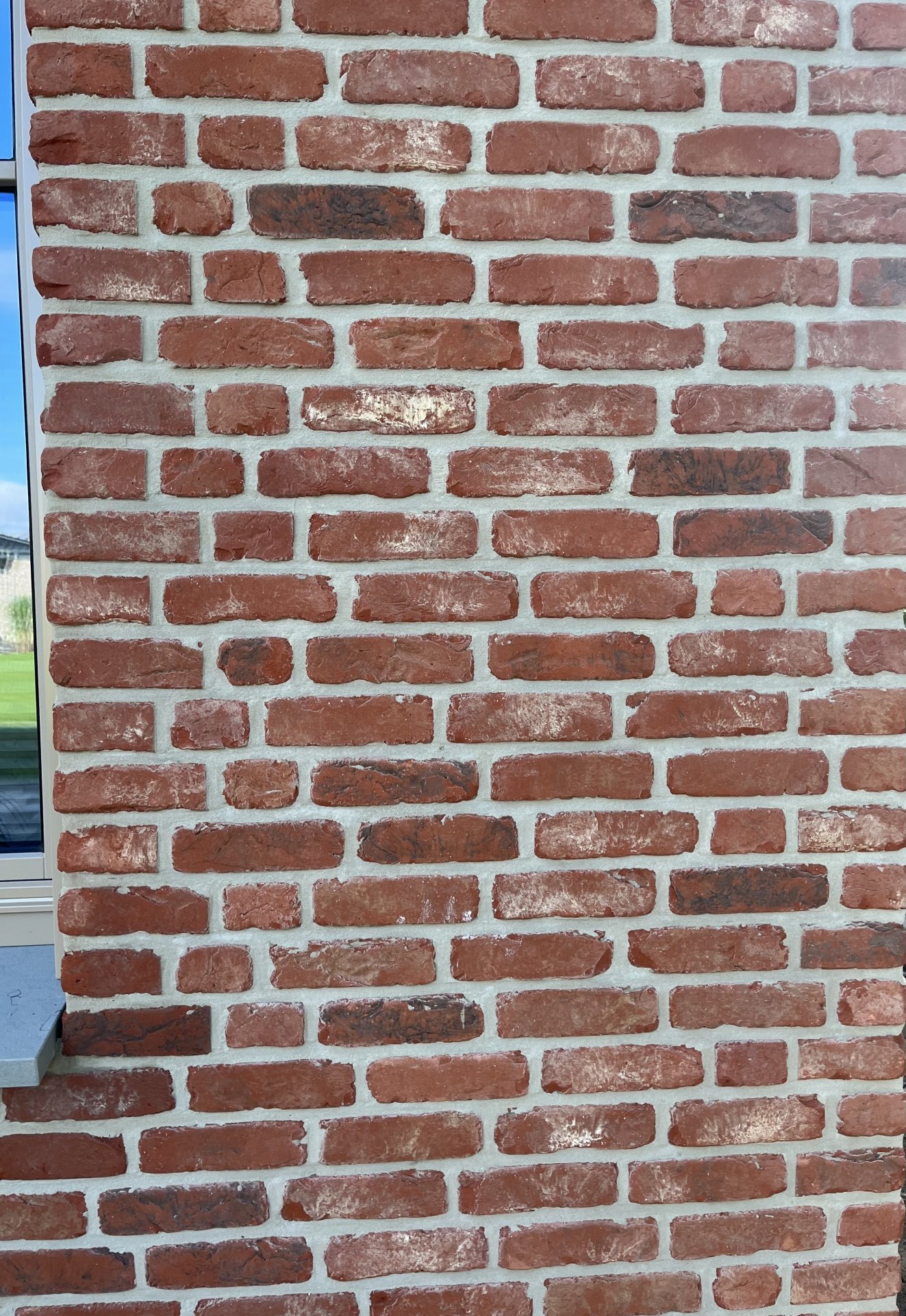

    wir haben vor einigen Tagen unseren Klinker nachträglich verfugen lassen. Leider ist meine Frau mit der Farbe der Fuge sehr unglücklich. Auch wenn sich dies nach einem banalen Thema anhört.. Mit der Fuge und der Optik werden wir ja ein Leben lang leben müssen.
    Gibt es eine Möglichkeit die Farbe des Klinkers nachträglich anzupassen? Oder besteht ausschließlich die Möglichkeit die komplette Fuge entfernen und neu verfugen zu lassen?

    Anstreichen (ist aber schei...e) oder komplett abmachen lassen und neu verklinkern.
    Das ist kein Problem. Wird aber ein paar € kosten.

    Ist Anstreichen keine Option? Warum genau ist es schlecht?
    Es handelt sich um einen rustikalen Klinker, daher wurde die Fuge ein paar mm zurückgesetzt. Ist es möglich diese restlichen mm mit neuem Fugenmörtel glatt zu streichen und somit die Fugenfarbe zu verändern?

    Es sieht einfach kacke aus ;-)
    Das könnte funktionieren, wenn genug Platz ist. Würde mir aber wahrscheinlich auch gar nicht gefallen, da Du die Optik (und nicht nur die Fugenfarbe) komplett veränderst. Es hat schon seinen Grund, warum man die Fugen nicht bis an den Rand voll macht (habe ich bewusst auch noch nie gesehen).

    Zeige doch bitte ein Foto vom Ist-Zustand und erkläre, welche Richtung die Farbveränderung erfahren soll.

    anbei ein Bild von der aktuellen Fuge.
    Wir hätten die Fuge gerne etwas dunkler, hin zu einem dunkleren Grau, damit der Stein mehr zur Geltung kommt.

    Die Fuge wird mit der Zeit dunkler. Evtl kannst Du ja die Heimleitung damit besänftigen/hinhalten. Es ist schon eine Investition...
    Generell würde ich vor einer Investition aus optischen Gründen erstmal ein paar Monate ins Land ziehen lassen - an vieles gewöhnt sich auch das Auge - ihr habt diesbezüglich ja keine Eile.

    Der Stein lebt vom Kontrast. Er wird sich weniger abheben, je dunkler die Fuge ist.
    Das Gesamtbild sieht schick aus. Ich denke mal, dass das Bild für Euch ungewohnt ist.
    Da ich auch die Meinung teile, dass sie nachdunkelt, würde ich erst einmal einige Monate abwarten, bevor man genau das, was man eigentlich will und auch hat, verändert.

    Ich sag mal so, mit dem Anstrich werdet ihr in dem Fall nicht lange leben dürfen, weil es ist halt ein Anstrich und sowas hält nicht ewig...
    Also bei den Fugen mit diesen unscharfen Rändern würde ich das niemals anstreichen lassen, das wird nix, der trifft diese verlaufenden Fugenflanken niemals zu 100%... Damit macht man es zwar dunkler, aber halt trotzdem schlimmer... Meine Meinung...
