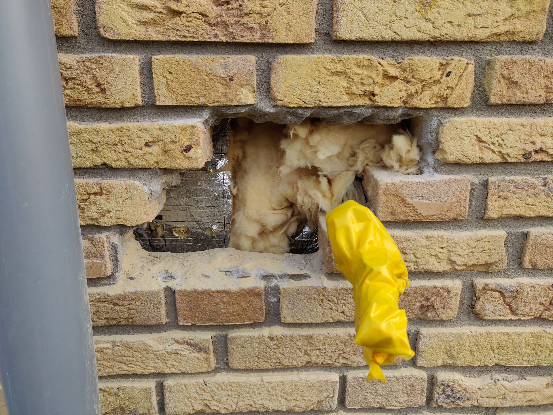

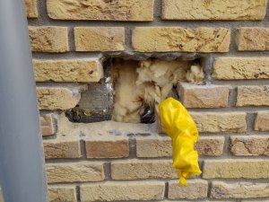

    Bei unserem Neubau muss am Außenwasserhahn etwas gemacht werden. Es wurden dazu Klinkersteine entfernt und die Mineralwolle des WDVS sieht auch ziemlich mitgenommen aus (sieh Foto).
    Wie sollte das fachgerecht wieder gesxhlossen werden, bei welchen Sachen muss ich den Handwerkern genau auf die Finger gucken? Muss die Aluminiumfolie (Dampfsperre) wieder vollständig "versiegelt" sein? Muss ich irgendwas mit möglicher Feuchtigkeit beachten?

    Die Alukaschierung ist außen und somit eher nur ein leichter Schutz, keine Dampfsperre.
    Die interessanten Details sind innen im Haus nicht außen.
    Aber trotzdem sollte man die Dämmung wieder entsprechend schützen/abkleben und halt die 5-6 Ziegel sollten wieder fachgerecht eingesetzt, angepasst und vermörtelt und verfugt werden.

    Vielen Dank für die Rückmeldung. Also im Grunde kein wirkliches Problem für das WDVS, für mich als leider ziemlichen Laien sah das schlimmer aus.

    Naja, wo kommt denn das Wasser her ? Ist dort eine Dampfbremse verbaut ? Ist diese fachgerecht (Dichtmanschette etc.) an das Rohr angebunden ?

    Ich werde das mal nachfragen, wie die sich das gedacht haben. Es wurde aber kein neues (tieferes) Leitungswerk gelegt: hatten bereits einen Wasserhahn installiert, allerdings hatten wir einen "frostfreien" bestellt, und das ist jetzt aktuell der Tausch vom Bauunternehmen...

    Ja genau das dachte ich mir, ein frostfreier Wasserhahn muss ja bis auf die Innenseite der Wand geführt werden, da er im Prinzip nichts anderes ist als ein innensitzendes Ventil mit langer Spindel und langem Auslauf. Also waren die definitiv innen auch am Werk.

    Ja, mach bitte mal ein Foto von der Innenseite an gleicher Stelle.
    Das ist viel spannender.

    Welches WDVS? Ist das Holzständerbau?

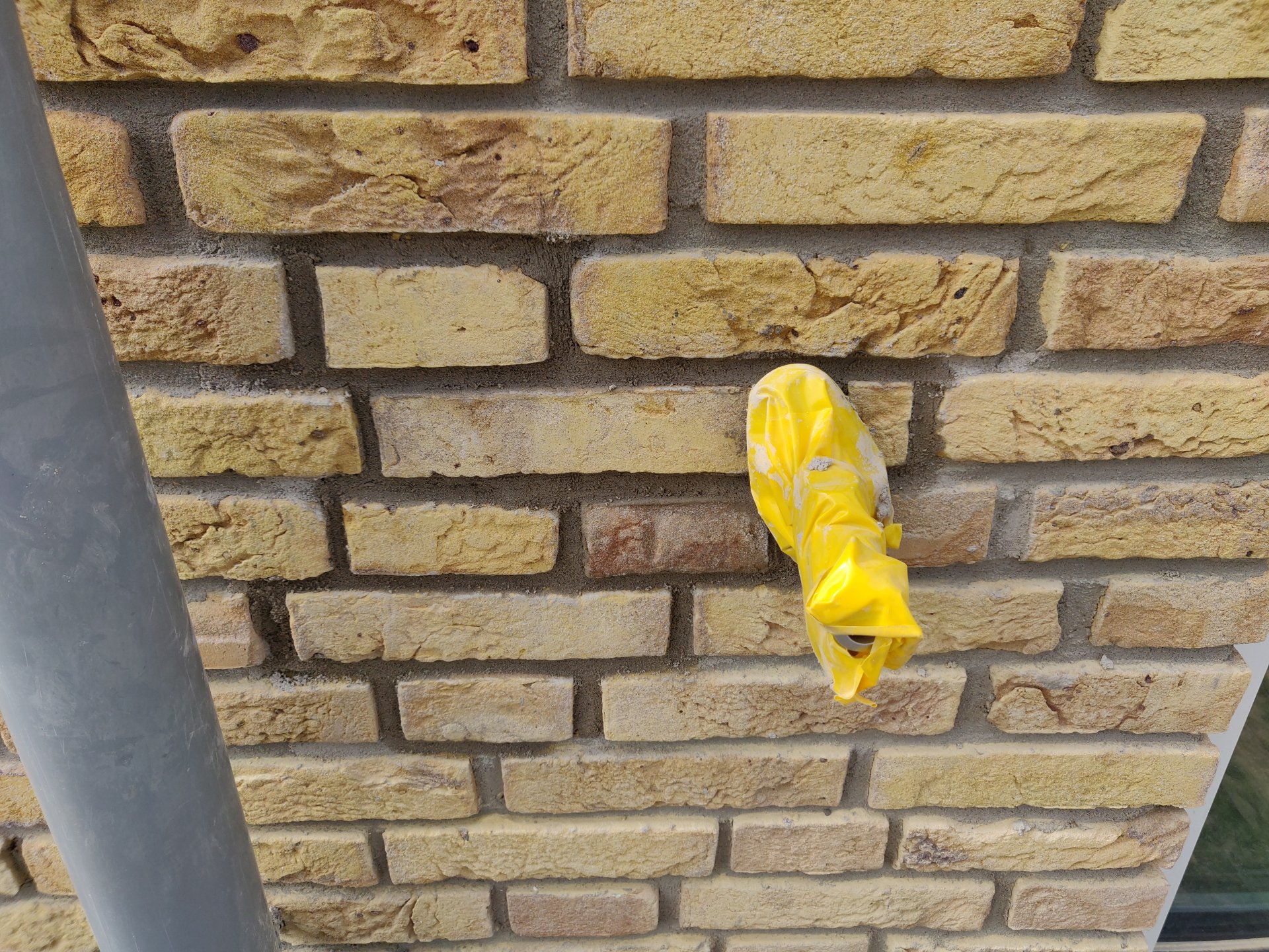

    Tja, bin gerade extra früh los, aber es ist schon wieder verschlossen. Dann hoffe ich mal, dass es sauber ausgeführt wurde.
    Wir bauen in Holland (bitte die üblichen Witze verkneifen ;-)), und es ist die Standard-Bauweise hier ("spouwmuur"): Die Innenwand kommt als Beton-Fertigelement (Aussparungen für die Leitungen schon drin), davor wird die Mineralwolle gesetzt und dann verklinkert.
    Falls etwas schief gelaufen sein sollte, woran würde ich es dann am ehesten merken?
