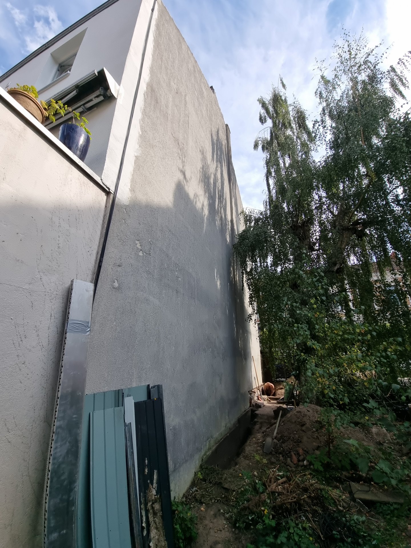

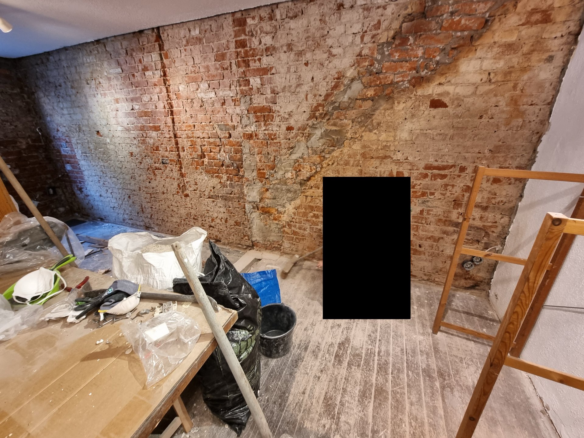

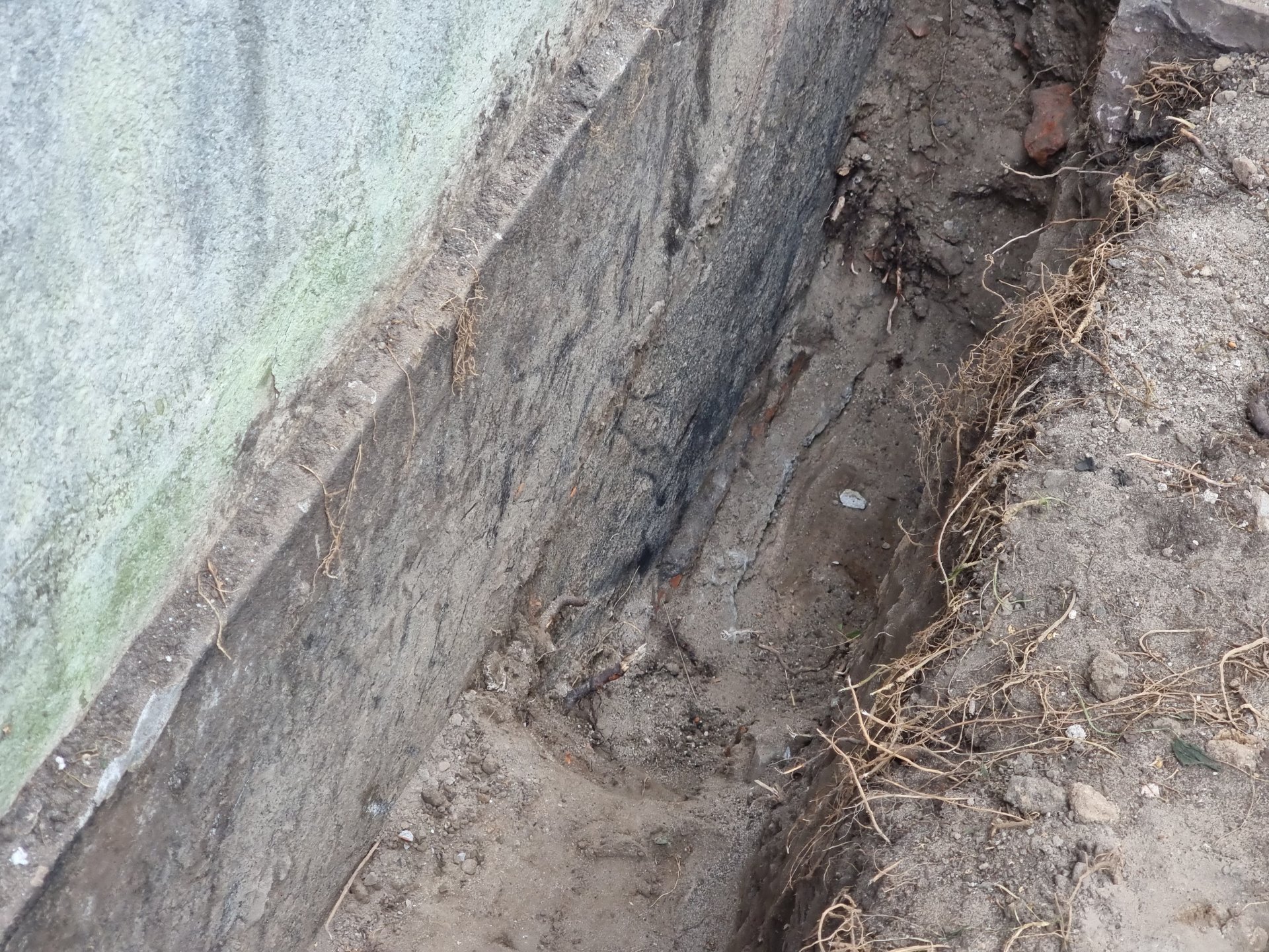

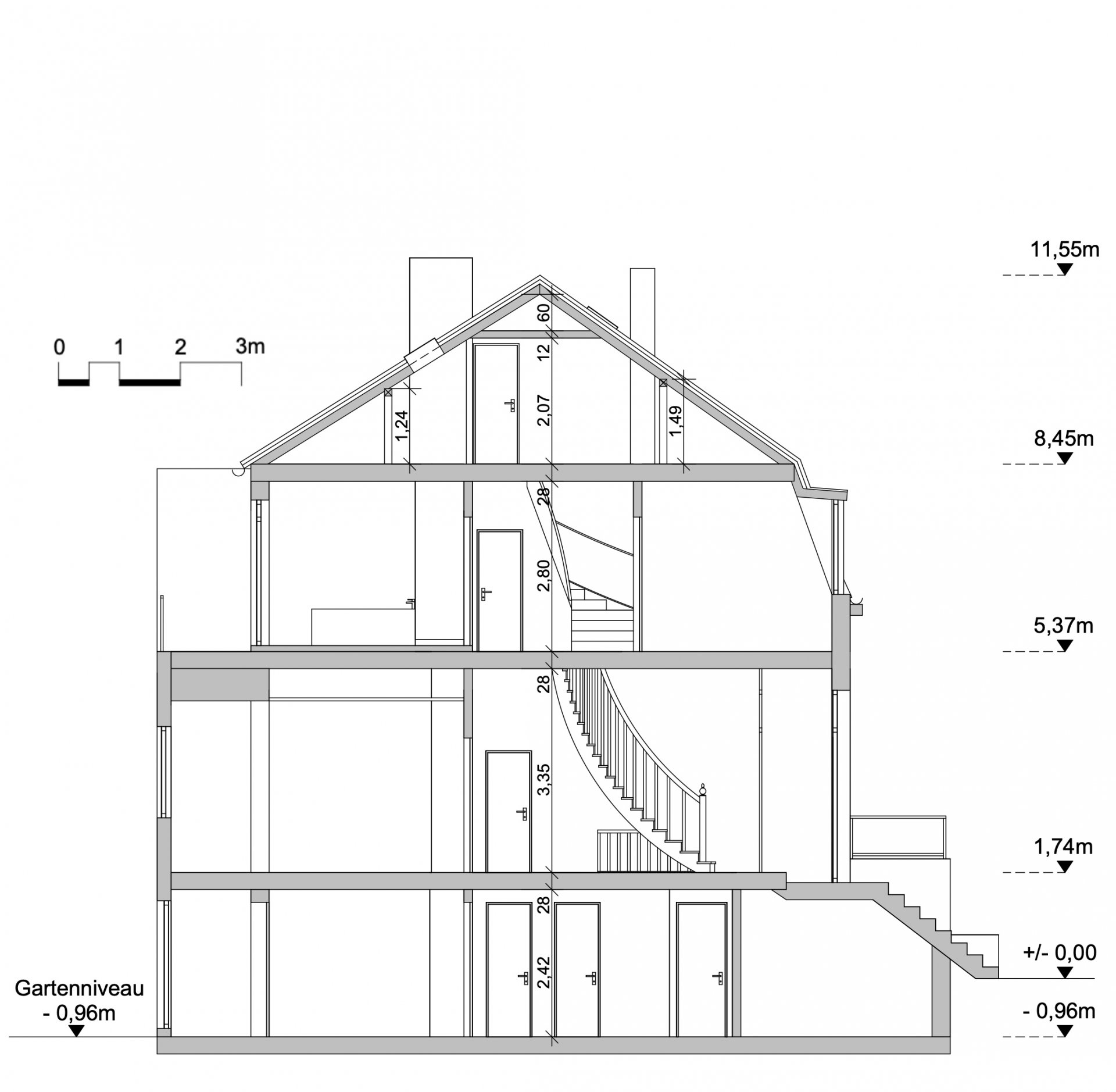

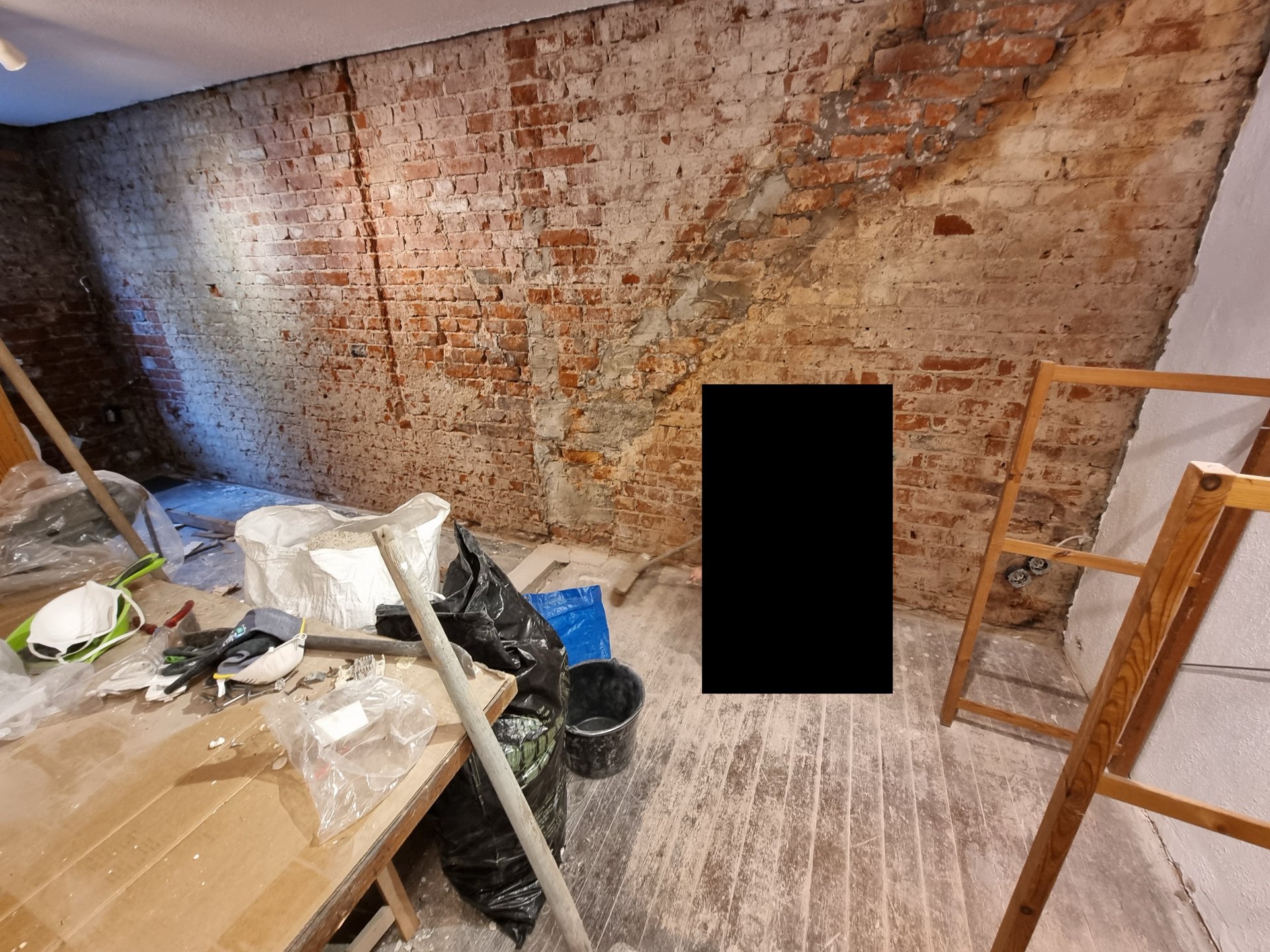

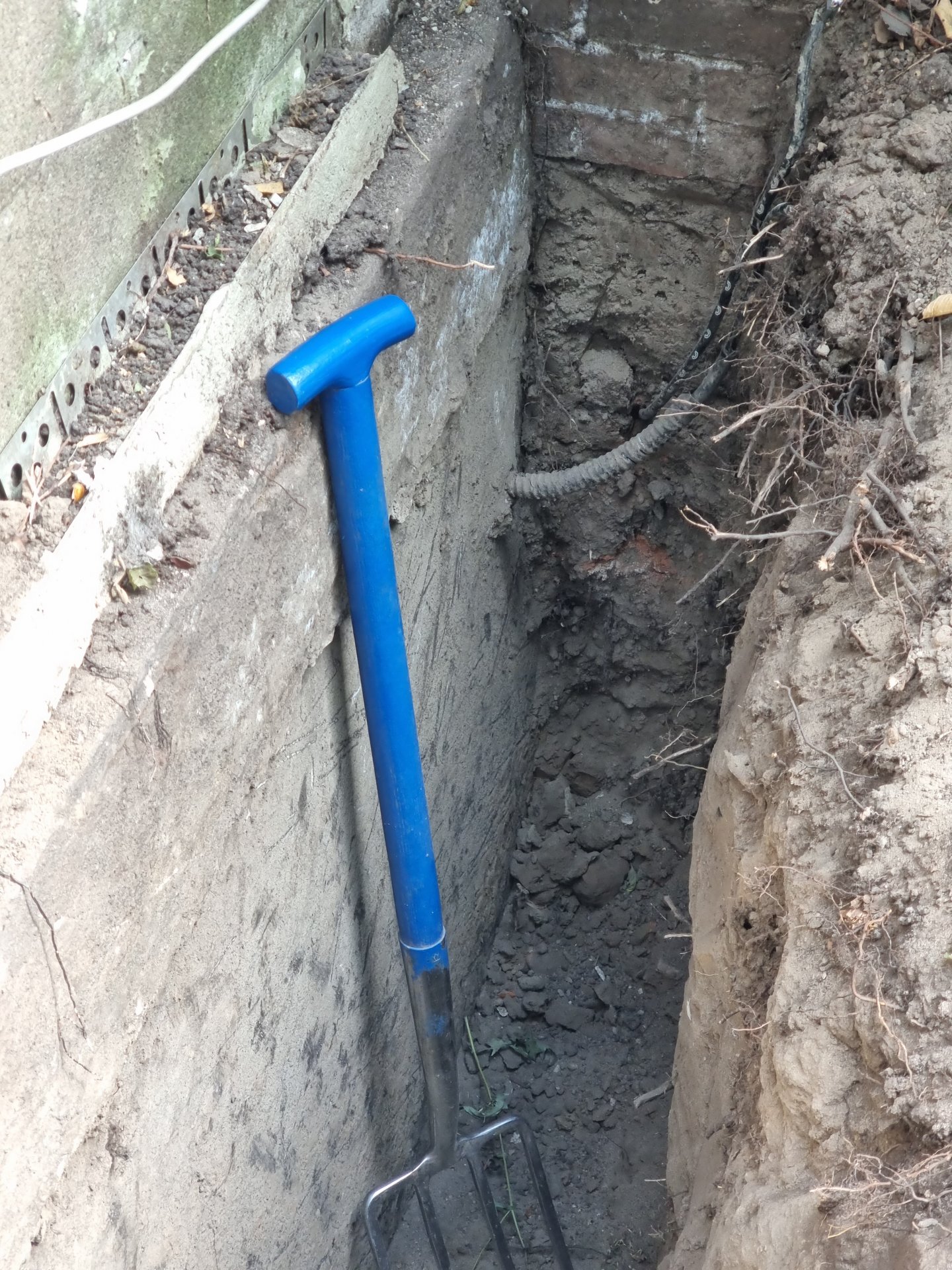

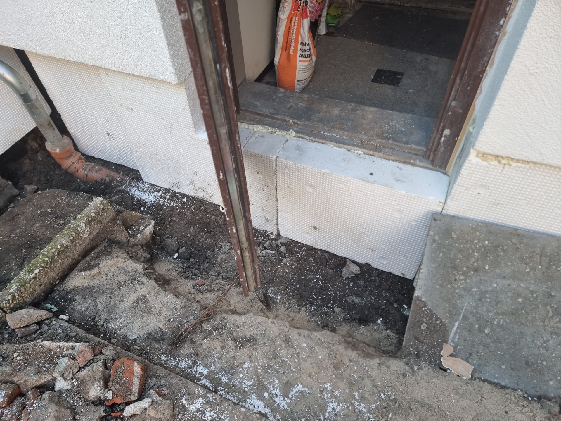

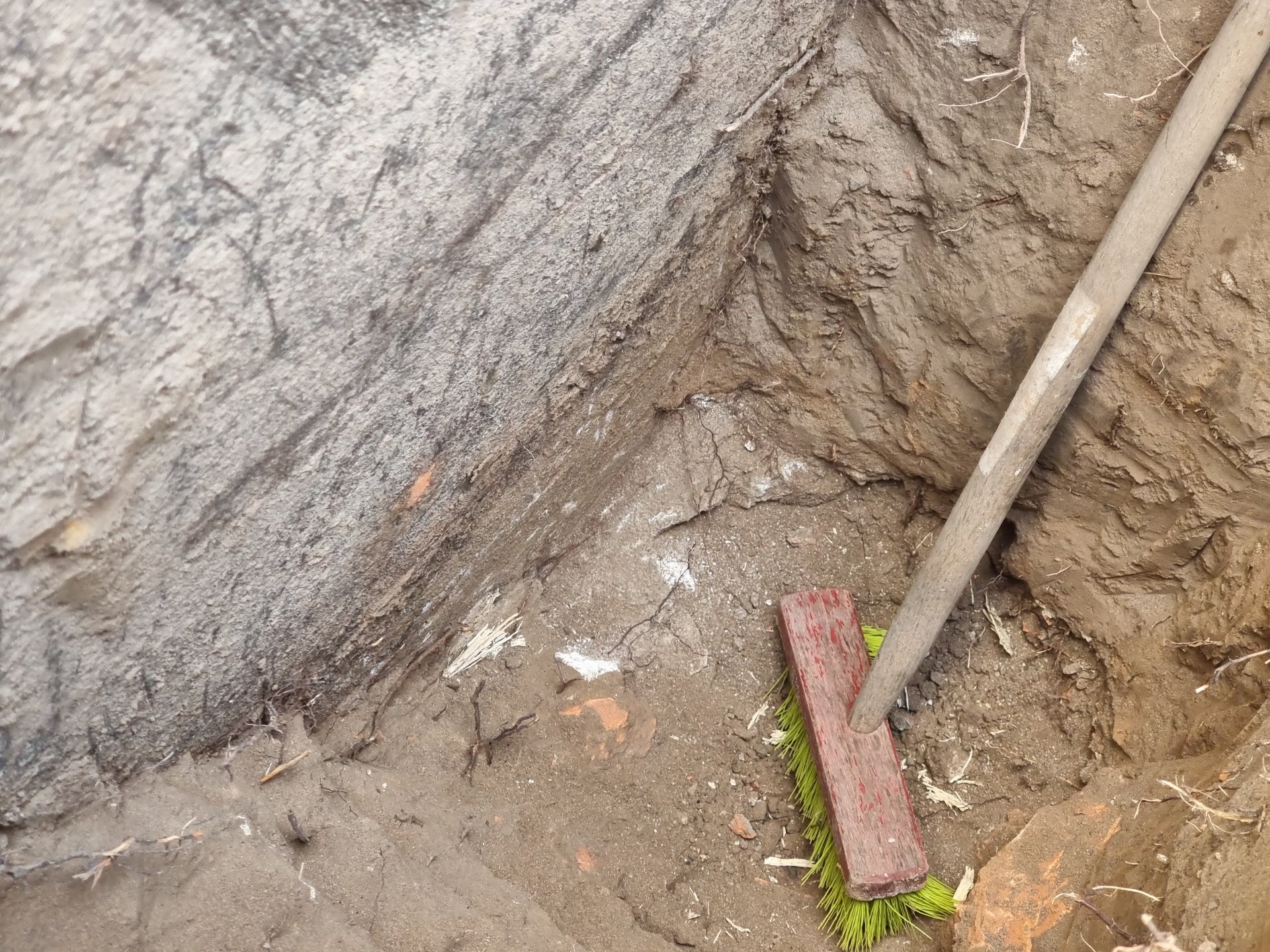

    wir haben bei unserem Haus (Baujahr ca. 1900, Mehrfamilienhaus mit Souterrain/Keller) an der Gartenseite Ausschachtungen zur Vorbereitung von Abdichtungsarbeiten gemacht. Die Wände sind feucht, speziell im Zimmer an der Straßenseite herrschen ohne Entfeuchter bis zu 85 % Luftfeuchtigkeit, dort ist auch Schimmel. Dass aus den Bodenfugen, der Bodenplatte und von der Straßenseite (Erdberührung) ebenfalls Feuchtigkeit drückt, ist klar. Zum Thema Feuchtigkeitssanierung und Drainage schreibe ich noch separat – aktuell geht es nur um eine Sicherheitsfrage.
    Rahmendaten / begleitende Bilder ganz unten:

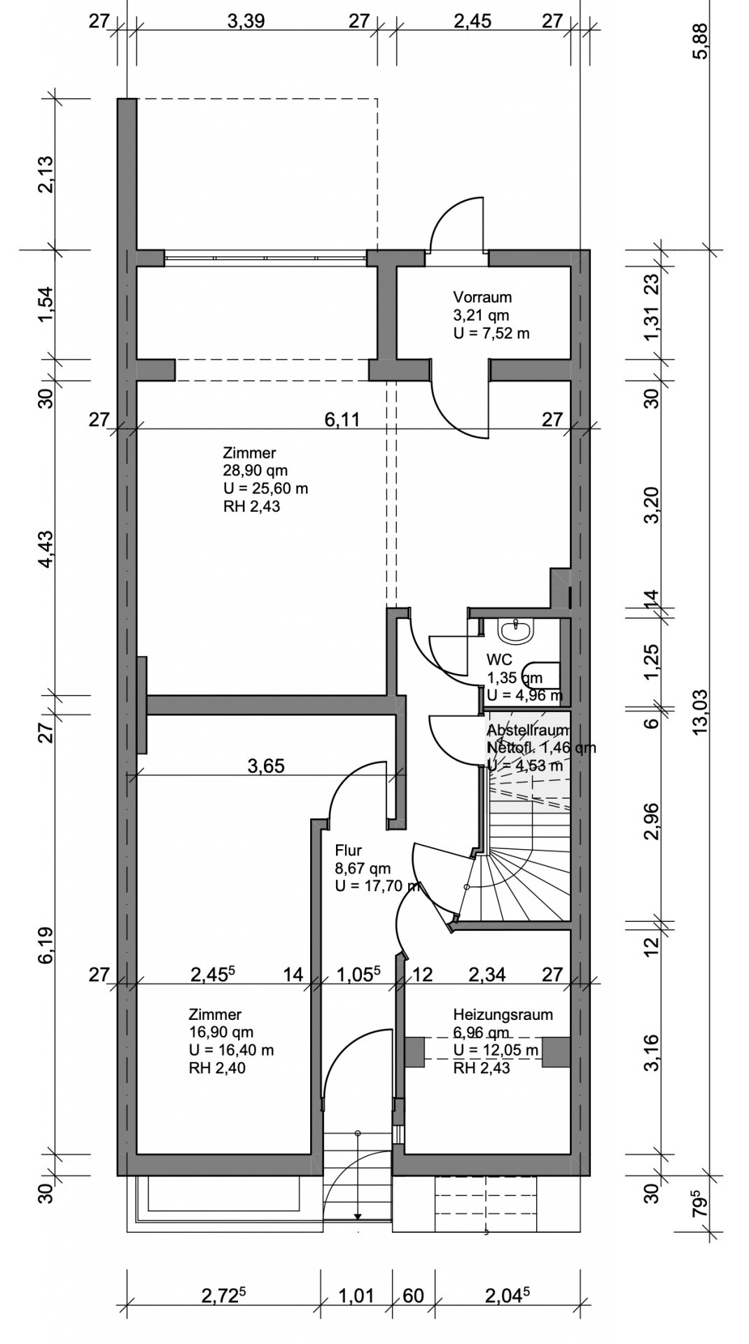

    • Giebelseite zum Garten (aus Straßensicht links vom Haus): ca. 13 m Länge, Hausbreite ca. 6 m.
    • Boden: überwiegend sandig bis lehmig.

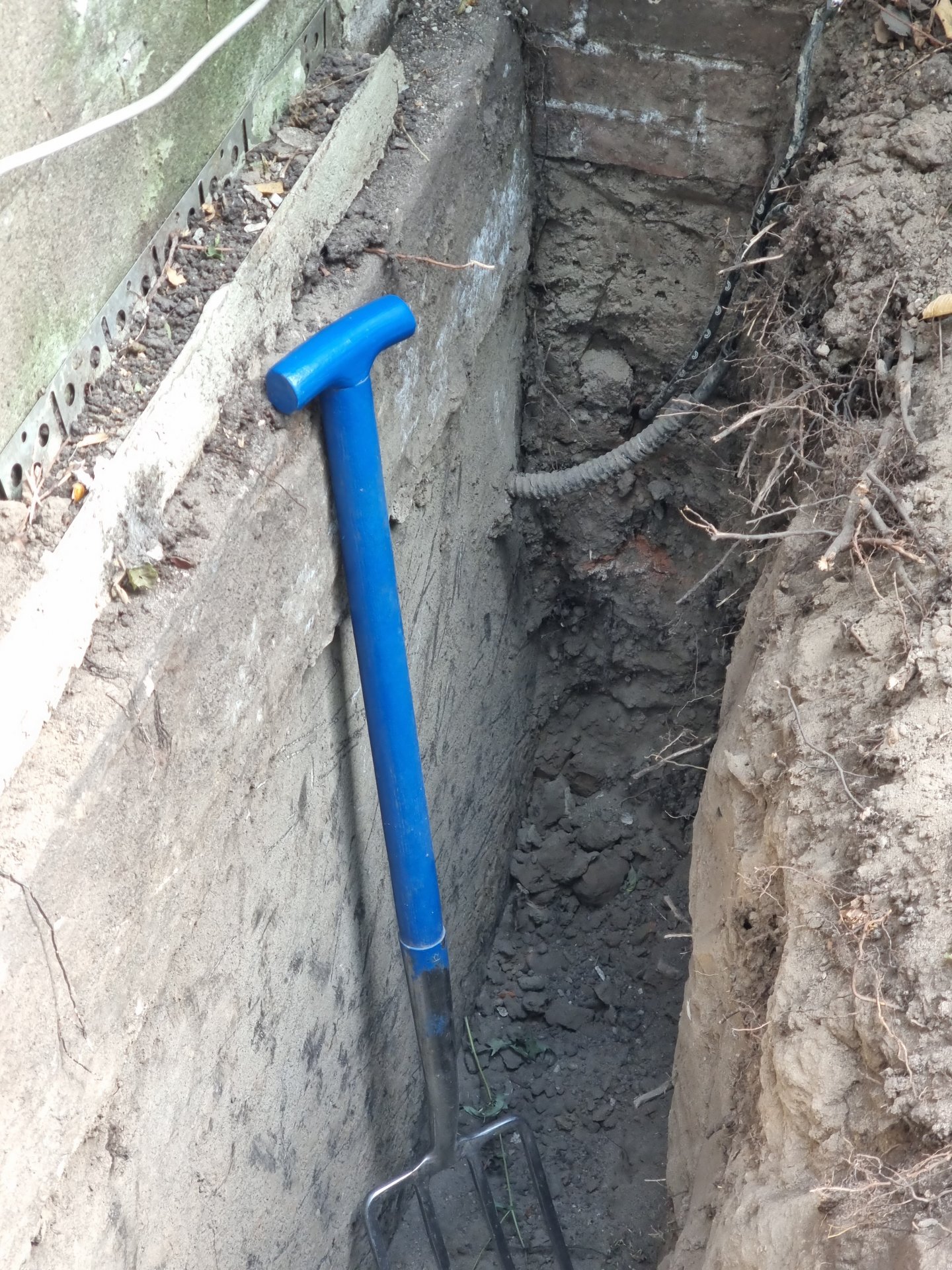

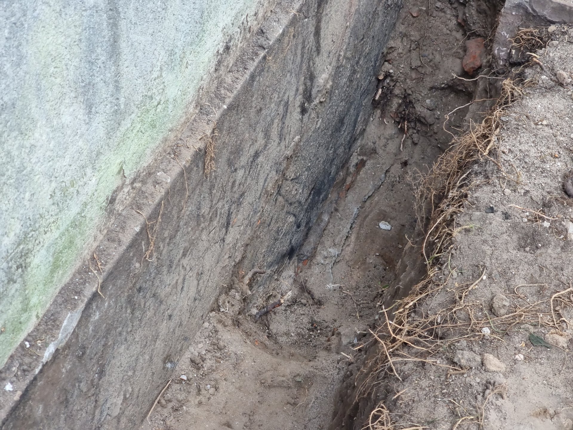

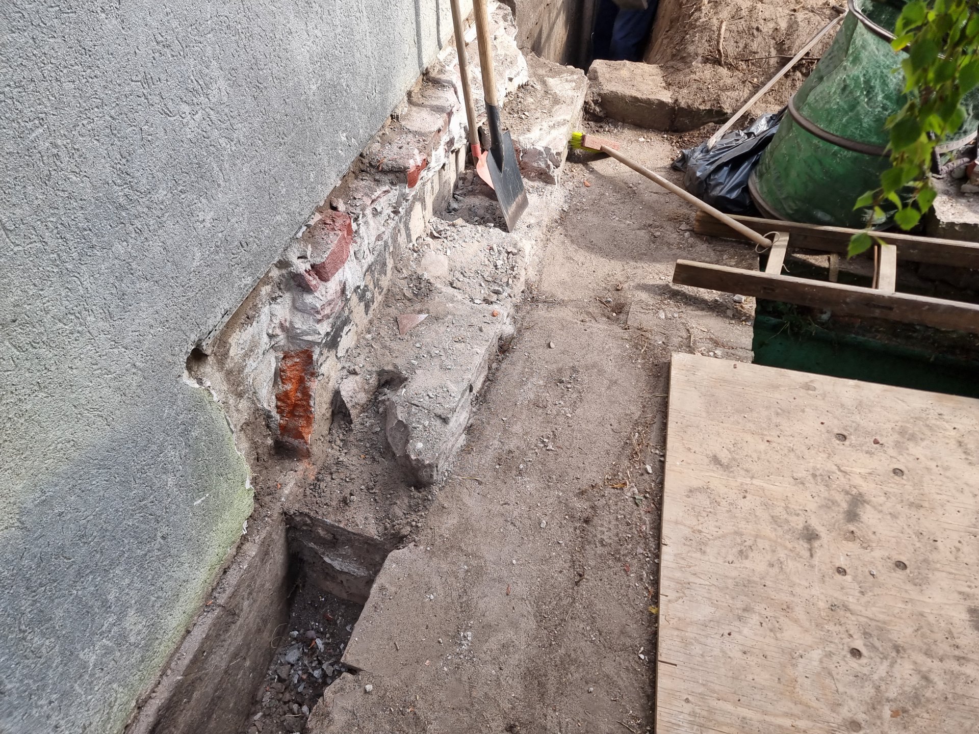

    • Ausschachtung abschnittsweise mit Schächten von ca. 40–60 cm Breite, 30–145 cm Tiefe. Ein nicht ausgeschachterer Abschnitt ist der untere Teil einer massiven Steinbank.

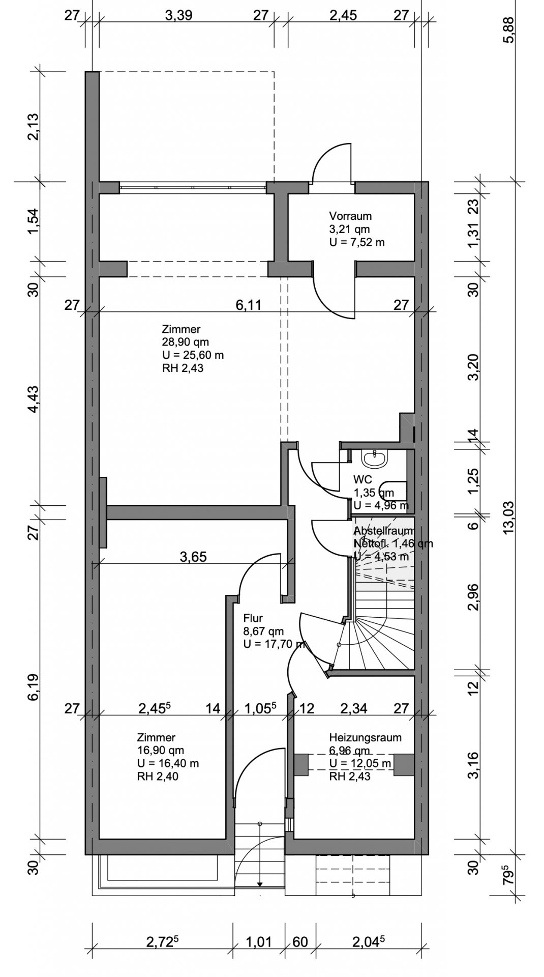

    • Fotos und Pläne siehe Anhang: auf großen Teilen der Souterrain-Wände ist außen eine ca. 5 cm starke Betonschicht über dem roten Backstein aufgebracht.

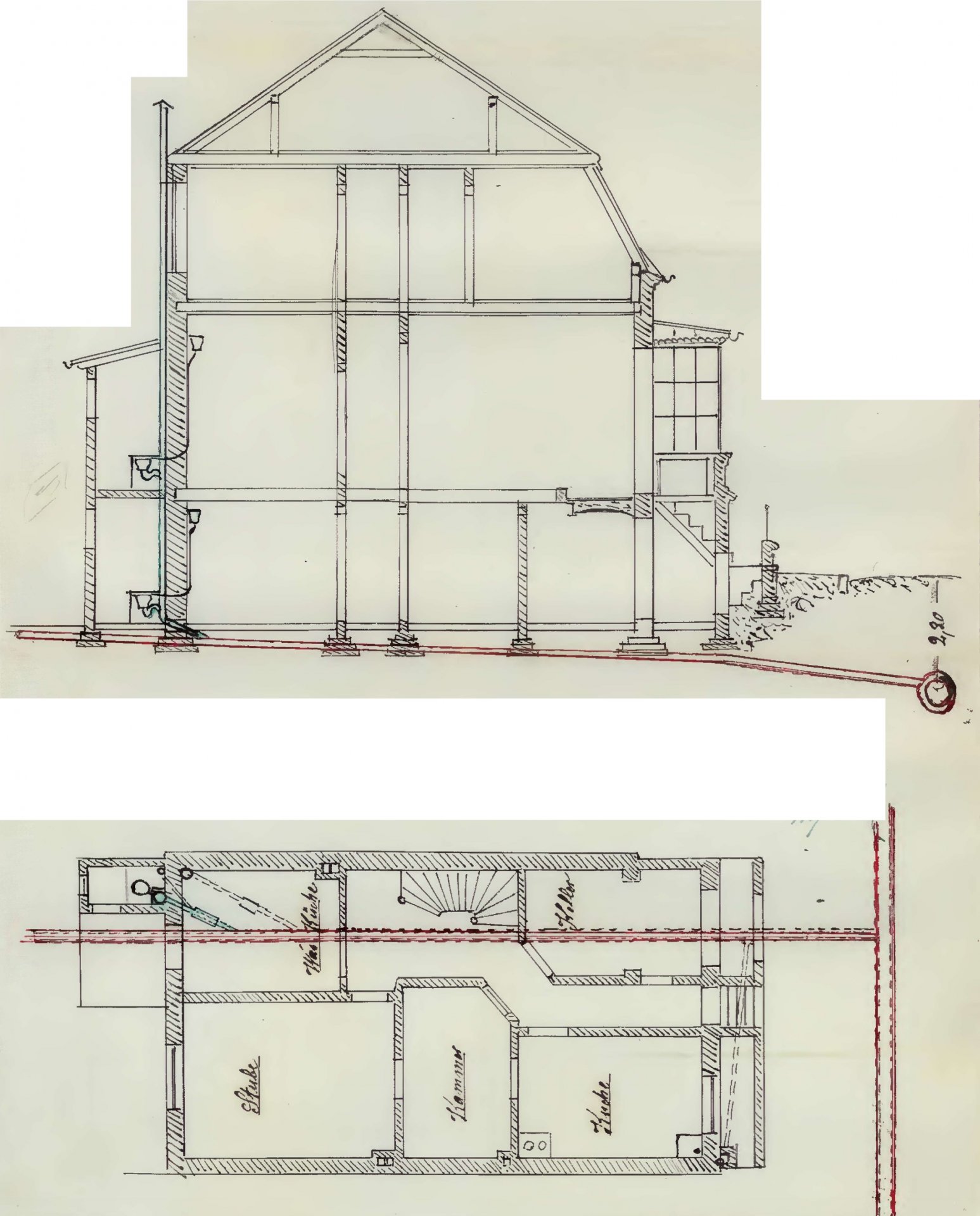

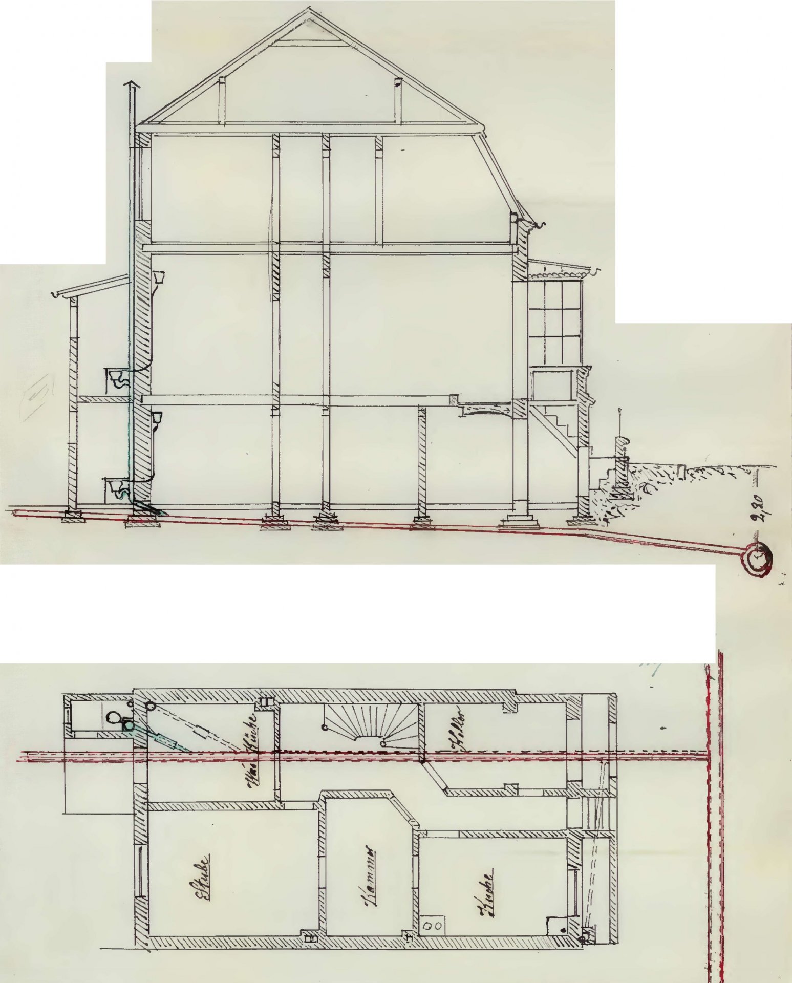

    • Das Haus scheint auf einer Lehmschicht zu stehen. In Zeichnungen von ca. 1900 schien die Straße noch höher gelegen zu haben.

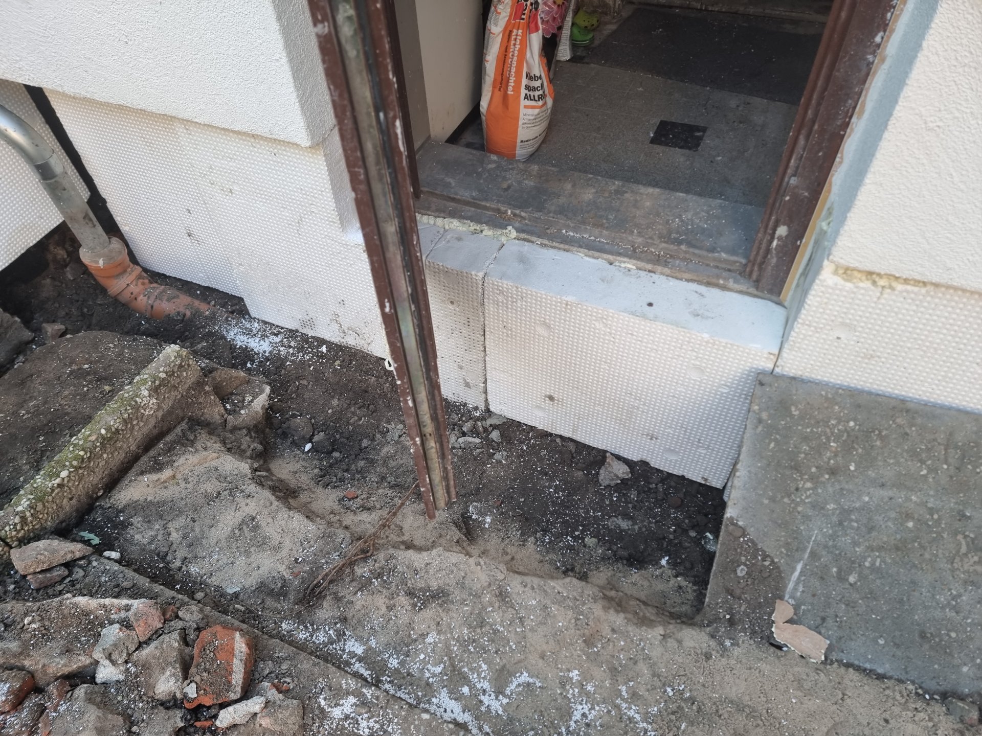

    • Beim Legen der Perimeterdämmung auf der Hofseite (gegenüber der Straße) wurde damals ca. 30 cm unter das Souterrain-Bodenniveau gebuddelt, bis unter die alten Kunststoffrohre, die in den Grundkanal führten. Auf den Fotos ist kein abgetrepptes Fundament zu erkennen – gemäß historischer Zeichnungen könnte es sein, dass dort gar keins vorhanden ist, außer an einzelnen Stellen.
    Wichtig:
    • Es geht hier nicht um Arbeitssicherheit im Graben (Tiefe ist dafür zu gering?!).
    • Meine Frage ist rein statisch:
      → Besteht bei diesen bereits ausgehobenen Schächten eine Gefahr, dass die Wand absackt oder das Haus Schaden nimmt?
      → Oder ist es bei so schmalen, abschnittsweise angelegten Schächten unkritisch, solange nicht unter die Fundamentunterkante gegangen wird?
      → Bzgl. Abdichtung wäre es natürlich am einfachsten, die gesamten 13 m bis ans Fundament freizulegen.
    Mich interessiert: Hat jemand Erfahrungen oder eine fachliche Einschätzung, ob diese abschnittsweise Ausschachtung statisch problematisch ist?
    Vielen Dank für eure Hilfe!

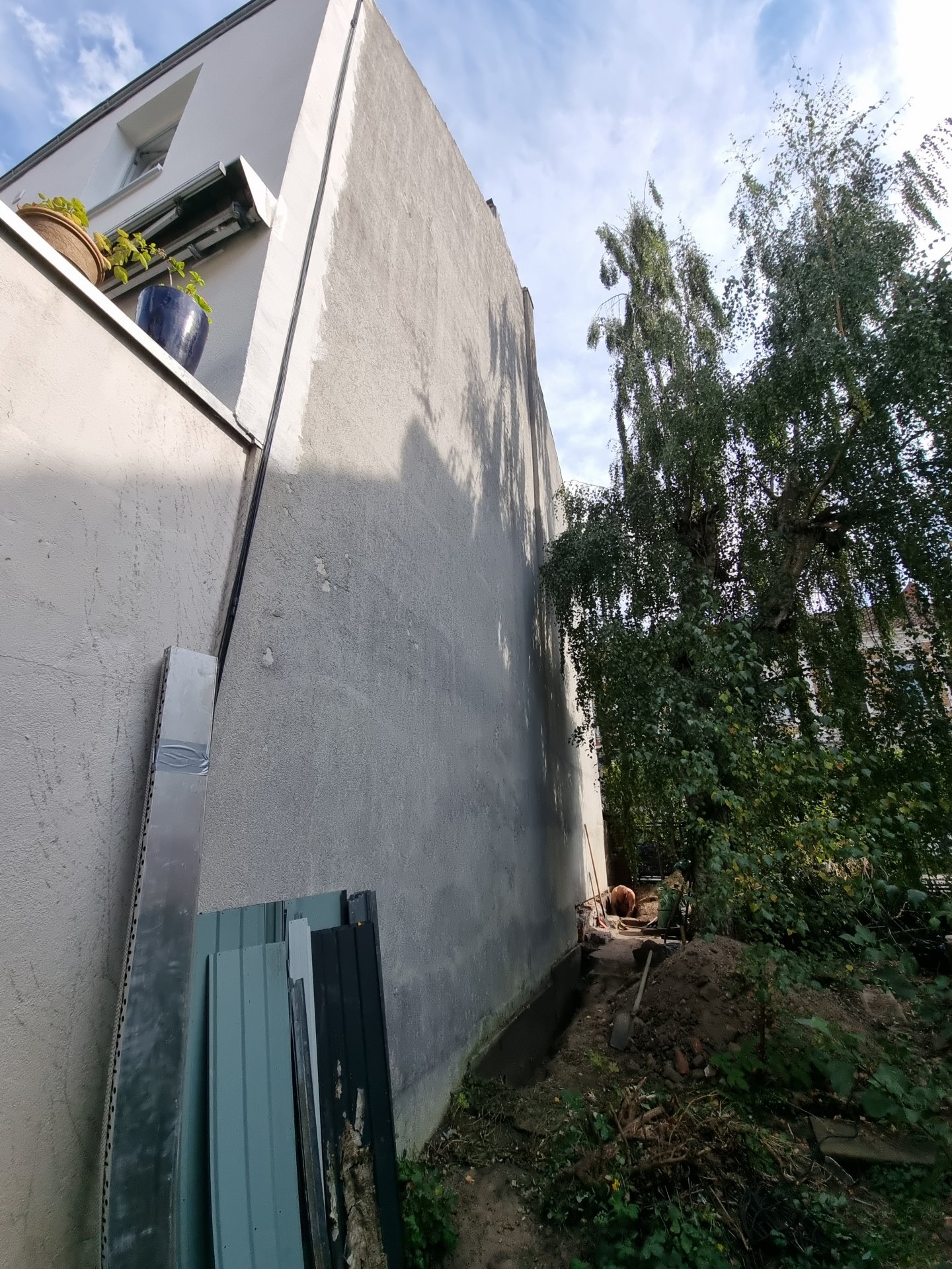

    Aktuelle Sicht aufs Souterain:

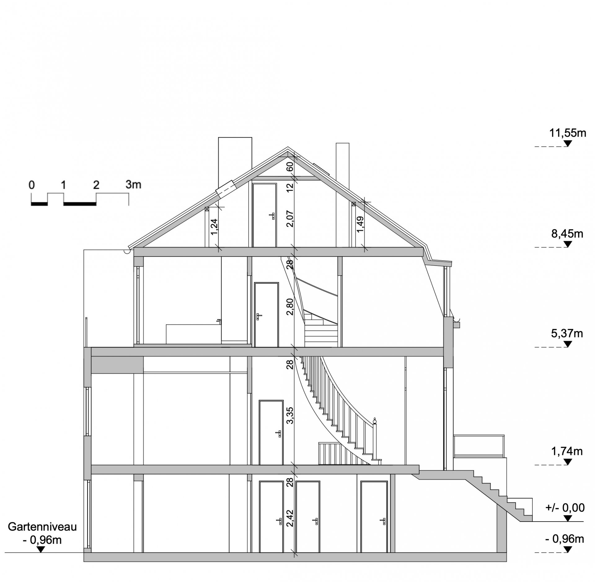

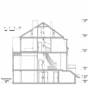

    Aktuelle Bauzeichnung (ggf. nicht ganz genau)
    Hist. Schnitt, Strasse rechts, also so, wie wir nun auch auf die Giebelseite blicken:
    Feuchtes Strassenzimmer:
    Panorama Giebelseite
    Schacht an Straße

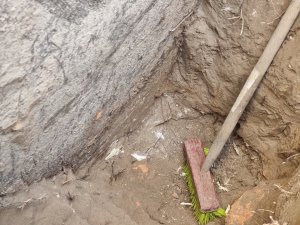

    Schacht an Straße, aufs Fundament gestoßen?!

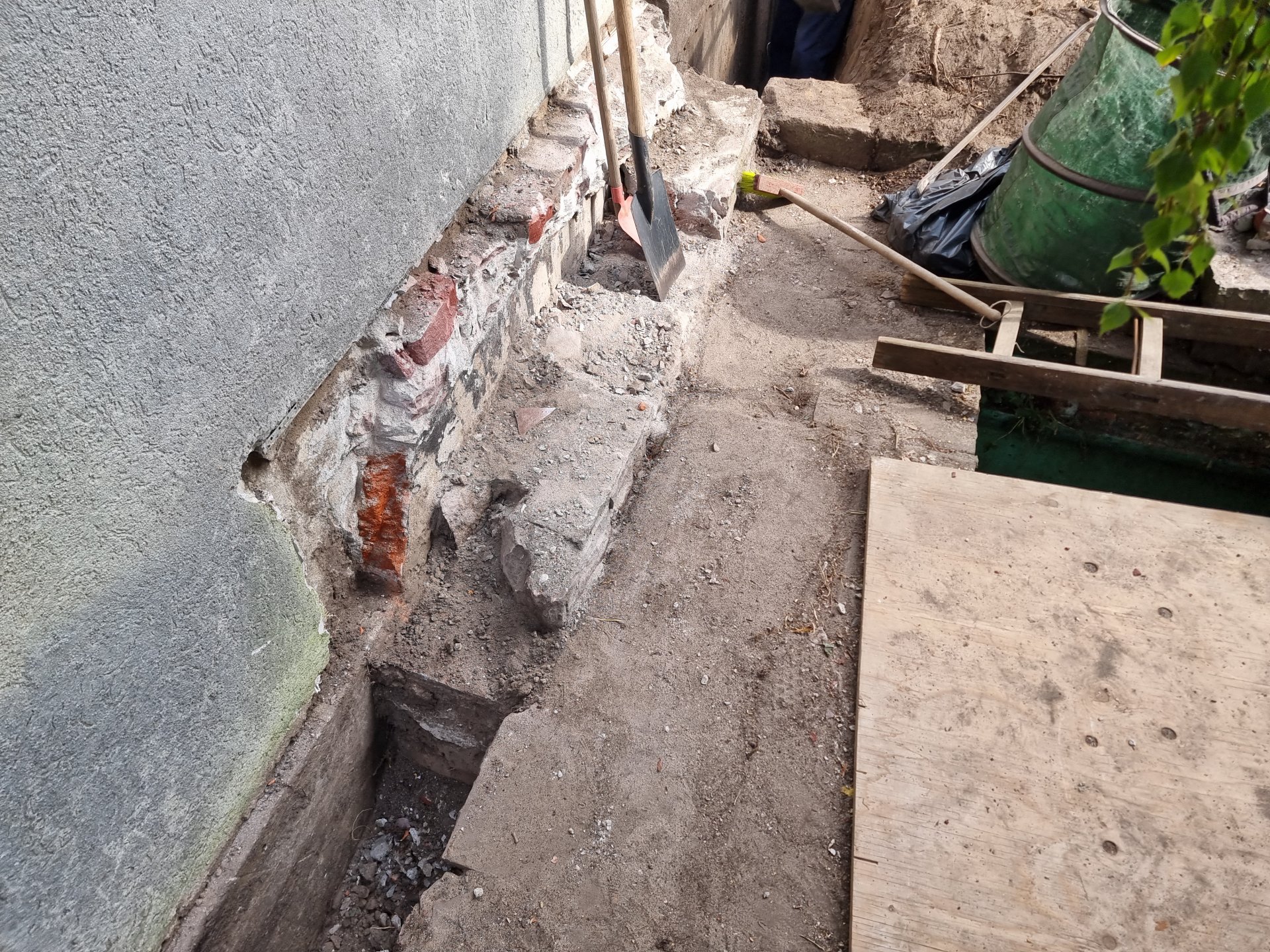

    Halb abgerissene Bank, deren massive Steinschicht zusätzlich zum Erdreich einen stützenden Abschnitt darstellt - nötig?!
    Links davon bis aufs Fundament gebraben - hier seht ihr auch die 5 cm dicke Betonschickt, die auf der eigentlichen Mauer klebt?!
    Bild von der Perimeterdämmung letzten Sommer im Hof, ggü. Straße: Unklar, ob es durchgängiges abgetrepptes Fundament gibt );
