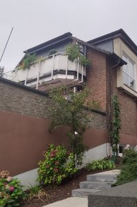

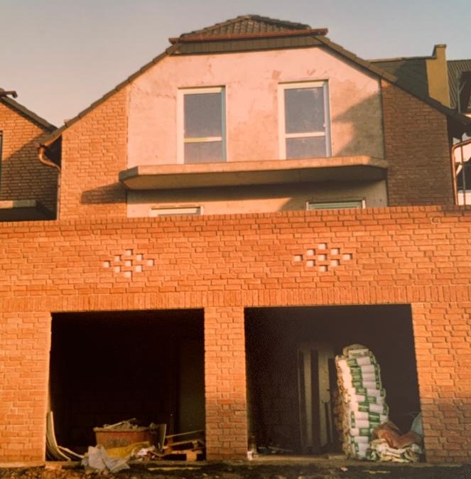

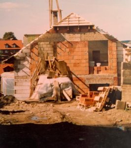

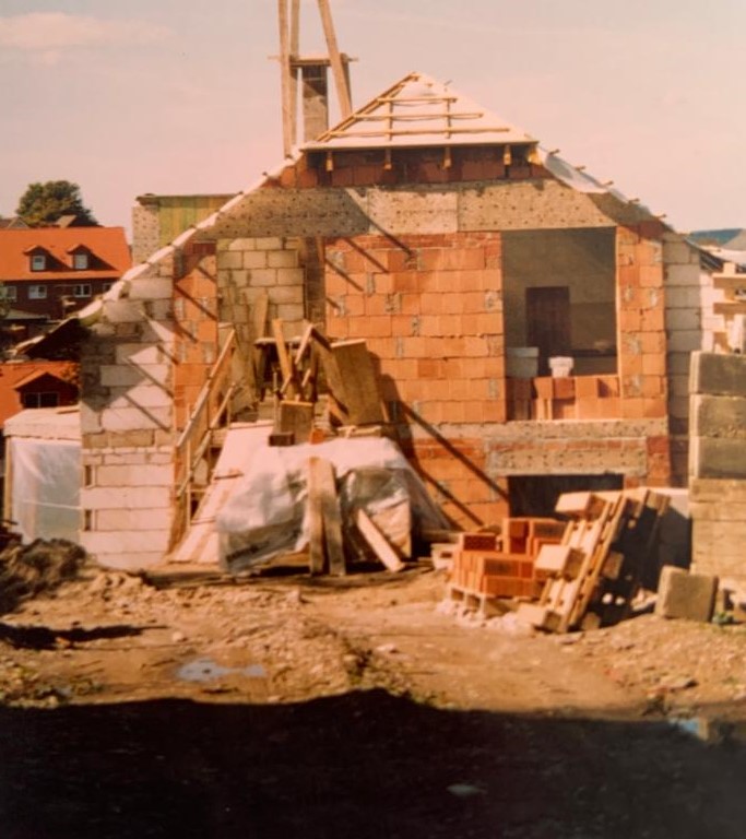

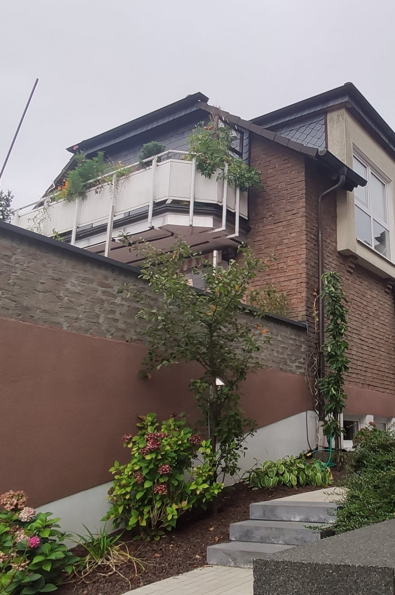

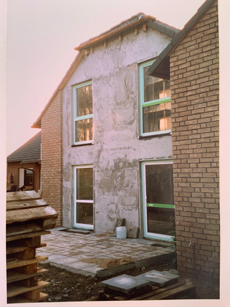

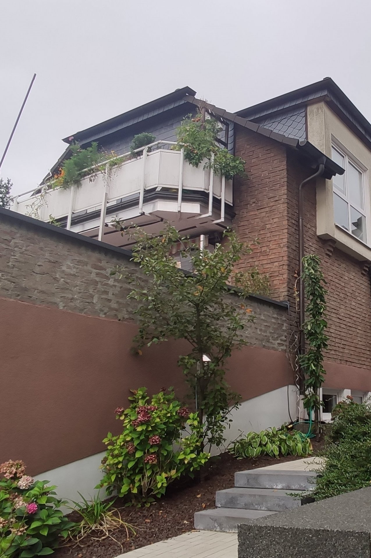

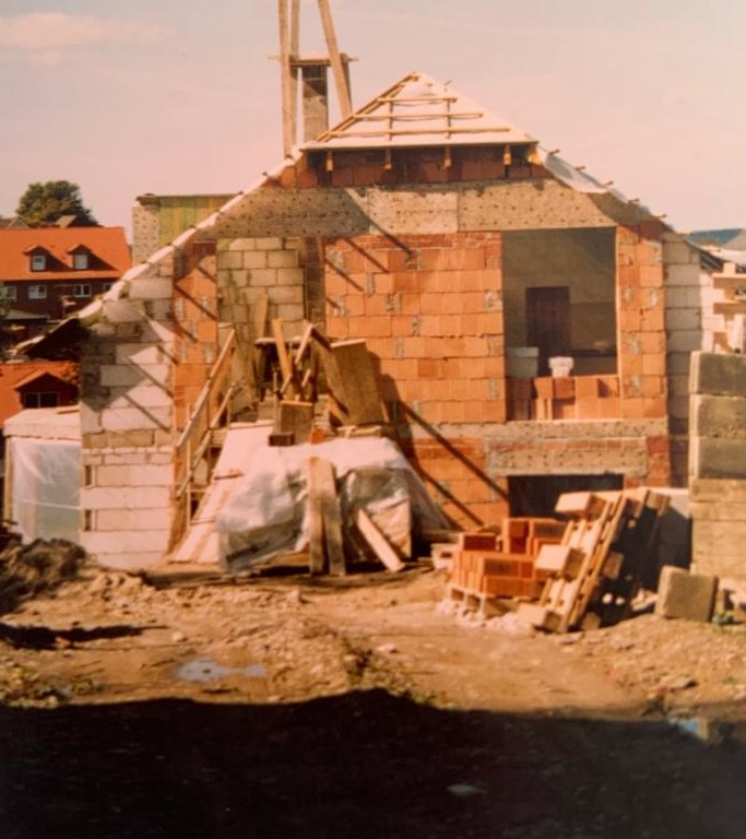

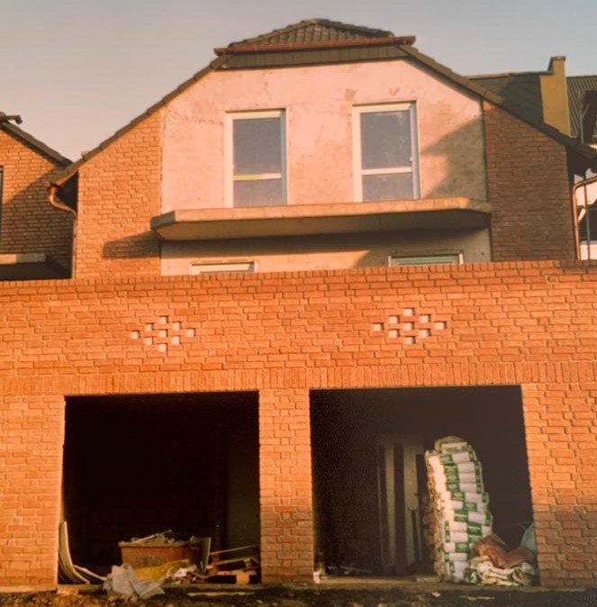

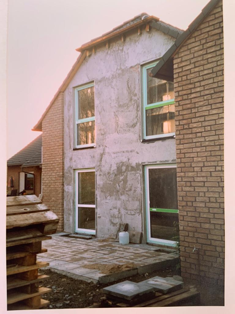

    Speziell zu der Bauart hätte ich gerne von euch eine Meinung, da ich daraus nicht ganz schlau werde und eine mögliche nachträgliche Dämmung auch erheblich erschweren dürfte. Eine Baubeschreibung habe ich leider nicht, mir ist es aber durch rumfragen gelungen 3 Fotos aus der Bauzeit aus der Nachbarschaft zu ergattern.
    Warum baut man ein Haus mit zwei verschiedenen Materialien (rote und weiße Steine auf den Fotos)? Beide haben einen unterschiedlichen Dämmwert, deswegen vermutlich auch die darüberliegende Dämmung mit Klinker bzw. Putzfassade. Letztere scheint mit einer dünnen Styropor Schicht versehen zu sein, denke ca. 2 cm. Weiterhin kommt noch hinzu das an der Dachgaube Schiefer direkt auf dem Putz wohl ist, auf der Wetterseite wurde nachträglich auch im DG am Giebel ein Schiefervorbau angebracht, mit wahrscheinlicher geringer Dämmung dahinter.
    Sonstiges : Versetztes Doppelhaus, zwei Eigentumswohnungen, leichte Hanglage – Teilunterkellerung liegt teilweise frei und ist hier mit Putz versehen in gleicher Höhe wie Klinker EG, Giebelseiten bestehen aus Putz und Klinkerfassade gemischt mit einigen cm Höhenunterschied, Baujahr 93, massiv angebaute Doppelgarage, zwei Gasthermen im Keller an einem Schornstein, Durchlauferhitzer für Warmwasser, normale Heizkörper, Kellerdecke zum Teil nachträglich gedämmt, EG neue 3fach Fenster, DG nachträglich Dämmung Dachboden + dickere Dämmung Dachschrägen mit neuer Dampfbremse.

    Also es handelt sich bei dem verputzen Teil um Poroton-Ziegel, miss mal die Wanddicke oder klopf außen dran und höre, ob es hohl klingt. Die Schieferplatten sind wahrscheinlich nur Zier, sonst hier auch Poroton. Fensterstürze und Ringanker aus Beton sind standardmäßig mit EPS gedämmt.
    Hinter den Klinkern sitzt wahrscheinlich schon eine Dämmschicht, alles andere wäre unwahrscheinlich für das Baudatum.
    Ich sehe bei einem so jungen Gebäude keine wirtschaftliche Dämmmaßnahme.

    Also die Wanddicke in einer Wohnungs- bzw. Grundrisszeichnung beträgt mit Klinker ca. 37 cm Ringsrum. Der Klinker steht ca. 4 cm über den verputzten Teil. Die Porotonmaße stehen da nicht, aber die Wand ist mit Innen- und Außenputz ca. 33 cm dick. Außen ist definitv eine dünne Styroporschicht (Putzträger??), das hatte ich mal beim Bohren bemerkt. Der Klinker ist ca. 10 cm dick, mit dem Zollstock durch eine Öffnung sind´s ca. 19 cm. Also ca. 9 cm "Luft" dazwischen. 37 cm - 19 cm = ca. 18 cm Wanddicke dort. Ob da eine Dämmung hinter dem Klinker ist kann ich absolut nicht sagen, an den wenigen Öffnungen im Klinker kann so nix sehen. Deswegen auch die Frage ob das in dem Baujahr schon üblich war. Ich werde wohl oder übel mal irgendwo eine Stelle öffnen müssen....
