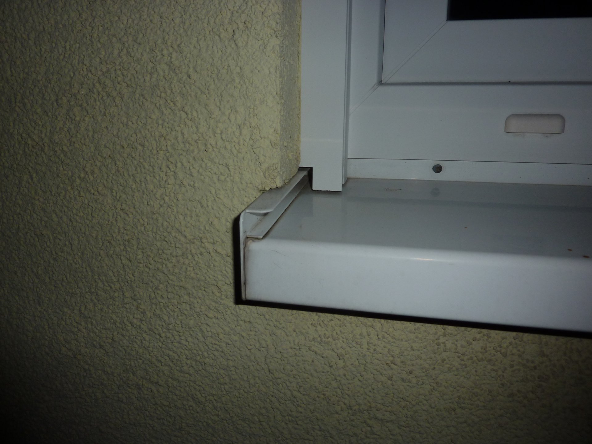

    ich möchte meine Außenfensterlichten wie auch meine Außenfassade nachträglich dämmen. Im Innenbereich habe ich in den Laibungen ein Schimelproblem, obwohl ich 2 mal am tag 10 min. lüfte.
    Meine Fenster sind damals im Jahr 2000 ohne Kompriband nur eingeschäumt worden.
    Deshalb will ich mit dem Trennschleifer von der linken und rechten Fensterfasche einen Sreifen wegschneiden und mit einem Fräser so viel Schaum rausfräsen, dass das Kompriband reinpasst. Das Auflager des gedämmten Rolladenkasten, der im Fenstersturz integriert ist, ist mehr als10cm. Also von der Statik her unbedenklich.
    Nun habe ich da 2 Probleme:

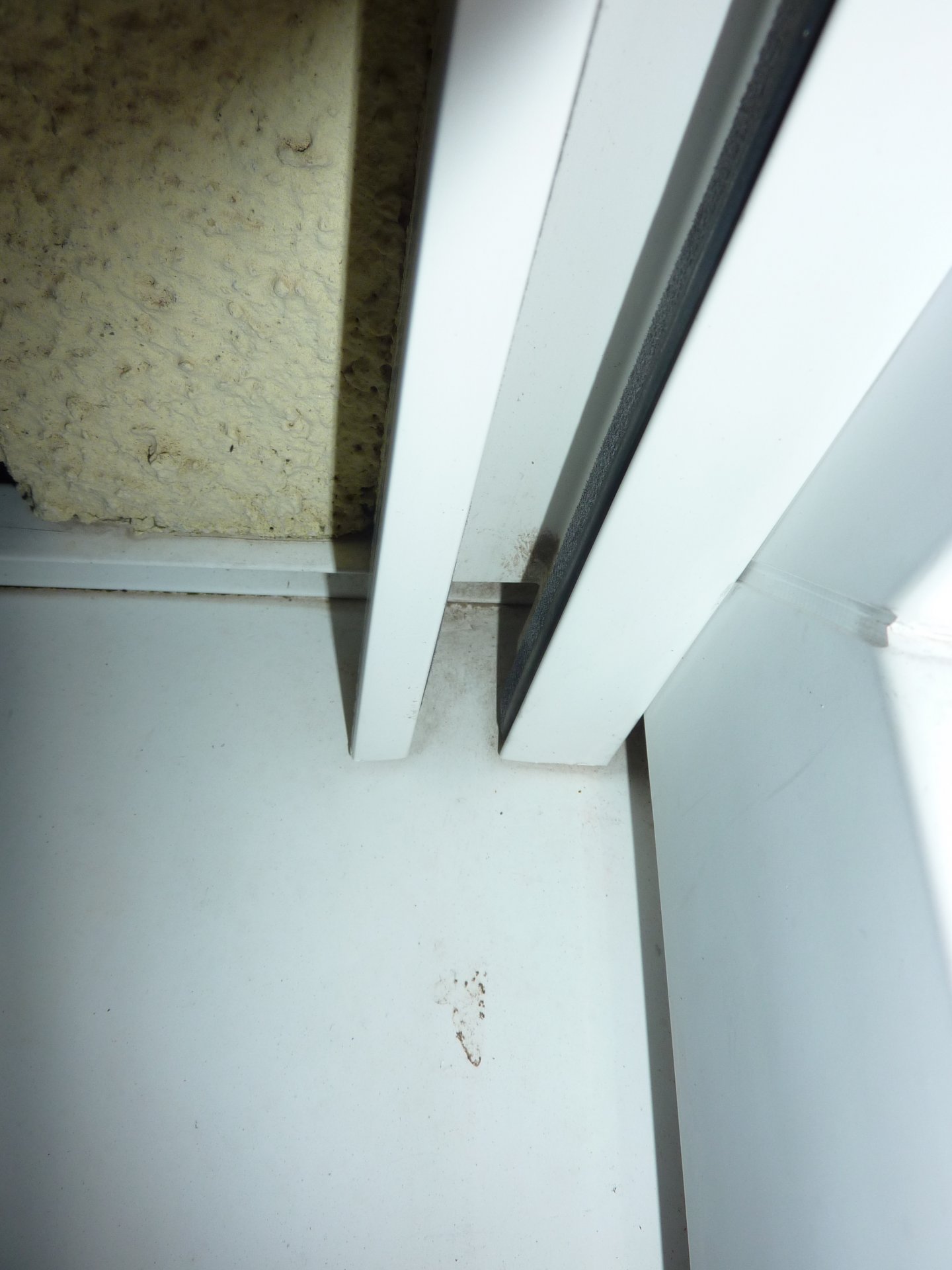

    Meine Führungsleisten für die Rolläden sind auf Pilzkopfschrauben, die in den eigentlichen Fensterrahmen eingeschraubt sind, eingeschlagen. Es ist stellenweise ein winziger Spalt zwischen Fensterrahmen und der Führungsschiene sichtbar. Wie führe ich den Anschluß der Dämmung an das Fenster jetzt richtig (schlagregendicht und atmungsaktiv ) aus? Montiere ich das Kompriband auf den Fensterrahmen und die Führungsleiste, klebe 2D Anputzleisten auf die Führungsschiene und klebe die Dämmplatte in die Lichte ?
    Oder ich beklebe nur den Fensterrahmen mit Kompriband, klebe Anputzleisten auf die Führungsschiene, klinke die Dämmplatte aus und schiebe sie mit der Ausklinkung hinter die Führungsschiene?
    Die neuen Fensterbänke haben Gleitendstücke. Müßte da auch oben Kompriband drauf, um die Endstücke und den Putz zu entkoppeln?
    Welches Material verwede ich für die Dämmplatte? Wenn ich Styrodur nehme kann ja die Feuchtigkeit durch das Kompriband nich mehr nach außen "atmen". Oder ist das nicht so schlimm?
    Ansonsten vielleicht lieber eine Platte aus Steinwolle?
    Die Außendämmung soll mit Dennert Poratec- Typ C erfolgen, hat aber bei den Fensterlichten nicht so ein gutes Dämmvermögen wie Styrodur.
    Bilder der im Anhang
    Für eure Hilfe bedanke ich mich schon mal.

    Ein Lüftungskonzept giebt es nicht. Die Luftfeuchte liegt bei 55-65%, selten auch mehr. Beim Lüften werden Fenster und Terassentür geöffnet und richtig Durchzug gemacht. Eine Laibungsplatte innen wurde nicht verbaut, Die Faschen wurden nur mit Gipsputz verputzt. Der Abstand des Fensterflügels zur Fasche beträgt 3- 3,7 cm. Ich müsste also von der Lichte den Putz und ein bischen Ziegel mit dem großen Trennschleifer runterschneiden, um eine Laibungsplatte aufkleben zu können.
    Ich habe vor 1,5 Jahren eine vertikale Abdichtung des Sockels (Stirnwand Bodenplatte- Ziegelmauerwerk / Fuge mit Remmers Fugenband VF 120) mit Remmers MB 2K aufgebracht, weil diese nicht vorhanden war. Dadurch hatte ich ein Schimmelproblem. Der muffige Geruch ist mittlerweile verschwunden und die Luftfeuchte ist spürbar gesunken. Nach der ersten Ziegelreihe ist eine zweite Sperrschicht aus Teerpappe eingelegt worden. Da jetzt außen Abdichtung und zum Teil Perimeterdämmung drauf ist, kann die 1. Ziegelreihe warscheinlich nur langsam austrocknen.Verbaut ist Poroton T12 / 36,5 cm. Das Ende der 1. Ziegelreihe liegt innen rund 6 cm über FFB.
    Da damals unter der Außenfensterbank kein Dämmkeil verbaut wurde,habe ich hier eine Wärmebrüche zur Innenfensterbank. Da außen sowieso Dämmung draufkommt, will ich hier auch einen Dämmkeil einsetzen.
    Wenn diese Maßnahmen nicht das gewünschte Ergebnis bringen , denke ich über eine Laibungsplatte innen nach.
    Mir geht es erst einmal um den fachgerechten Anschluß des WDVS an die Fenster.

    Na wenn du außen sowieso dämmst, dann natürlich auch die äußeren Fensterleibungen und natürlich wird dabei die Außenfensterbank auch ausgetauscht.
