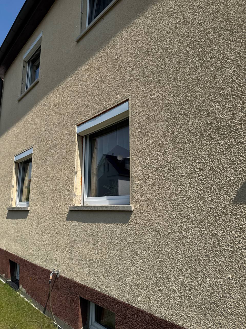

    vor 5 Jahren haben wir ein Haus in Massivbau von Anfang 1960er erworben.
    Seitdem haben wir den Keller nachträglich abdichten lassen, da wir feuchte Wände hatten.
    Die Fassade ist leider auch stark in Mitleidenschaft gezogen, sodass Ausbessern / Streichen nicht ausreicht, sondern neu verputzt werden muss.
    Im Zuge dessen wollten wir auch dämmen.
    Auf Empfehlung sind wir aktuell bei 10cm Holzfasserplatten von Steico.

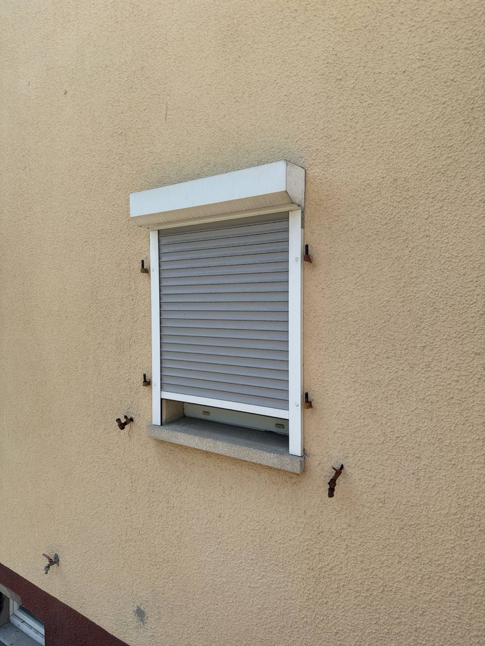

    Allerdings haben wir das Problem, dass die Rollokästen nachträglich von den Vorbesitzern installiert worden sind.
    Zwei davon sitzen aufputz, der Rest im Fensterrahmen integriert.
    1) Zu meiner Frage: Kann ich die Kästen aufputz sitzen lassen, und die Dämmung anliegend anbringen? Dass dadurch eine Kältebrücke entsteht würde ich in Kauf nehmen. Allerdings Stichwort "Schimmel?"
    Die Kästen haben eine Tiefe von 16cm. Nach Dämmung und verputzen würden ca. 4 1/2cm ausstehen
    Hinter beiden Fenstern sind jeweils Bäder die gefließt sind, den Strom müsste ich Aufputz verlängern.
    2) z entfernen, und später auf die Dämmung schrauben?
    3) In den Fensterrahmen eingebracht, wie bei allen anderen?
    Natürlich ist eines der Fenster im 1. OG sodass ohne Gerüst kein Austausch möglich wäre.
    Im Anhang entsprechend Fotos beigefügt.
    Über einen Austausch oder Erfahrungen würde ich mich freuen, vielen Dank!

    ökologie hin oder her - für den gleichen Preis wird vermutlich auch 18cm MiWo möglich sein. 10cm dämmen schafft - wie man an den Rolläden sieht - mehr Probleme, als dass es beseitigt :-)
    DAS würde ich auf keinen Fall machen, da das von oben nicht dicht zu kriegen ist. Würde ich als Verputzer nicht mitspielen.
    Mein Tipp: Machs gleich richtig. Alle Rollos weg, und neue überputzbare Kästen auf die Wand, ggf. 20-30mm hochwirksame Dämmung dahinter, und dann überdämmen. Mit dem gleichen Material die Laibung dämmen, und damit die Rolloschienen quasie flächenbündig integrieren. Dämmstärke so grob für die Orientierung: 16-18cm.

    Gesetzliche Vorgaben werde ich damit nicht erfüllen. War allerdings auch nicht das Ziel.
    Für die Dämmung wird natürlich ein Gerüst von der Firma gestellt. Ich wollte, soweit möglich, alles vorbereiten.
    Alle Rollos weg, in Summe 7 Stück, da werden ein "paar" Euro fällig. Davon abgesehen, müsste der Strom für jeden Rollo verlängert werden.
    Eine Fachfirma, die genau dann Zeit hat, wenn gerade das Gerüst vom Verputzer steht zu finden, ist in der heutigen Zeit ja gefühlt ein Wunder.
    Bei 16-18cm kommen noch mehr Probleme auf mich zu - Überdachung nicht weit genug, bei Regen sifft mir alles die Wand runter. Splittgerät der Klimaanlage etc.
    Eine Firma, die alles aus einer Hand macht, gibt es so auch nicht.
    Ich spiele schon mit dem Gedanken, nur zu verputzen, und die Dämmung sein zu lassen :/
