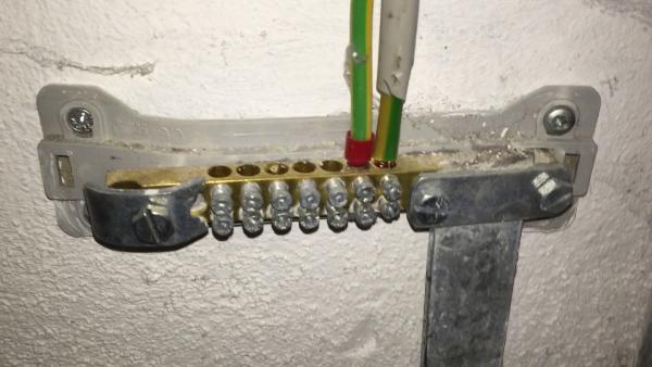

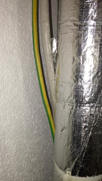

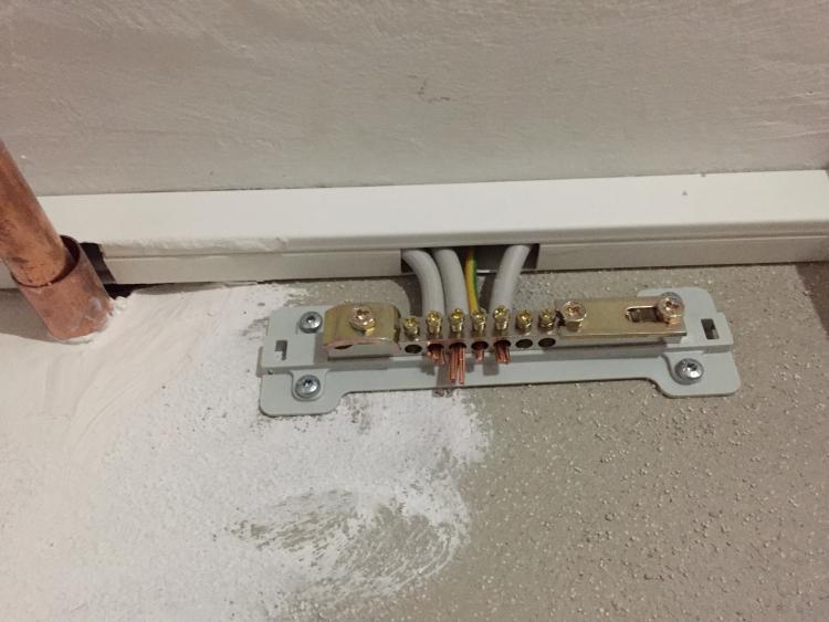

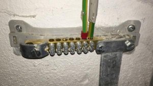

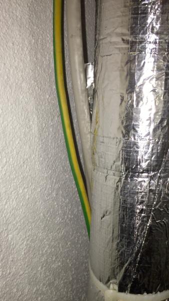

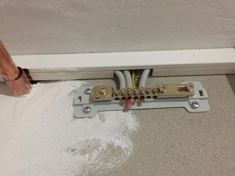

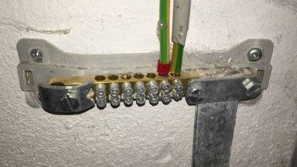

    So, habe nun ein paar Fotos gemacht, hoffe die Experten können nun besser urteilen. Fotos sind im Ordner "Erdung der SAT-Anlage"...
    Bild 1, 2, 3: Darstellung der Gesamtsituation im Spitzboden. Links der Eintritt des "Erdungskabels" vom Anschluss an den Antennenmast durch die Textilfolie, rechts die Anschlussdose, in der das "Erdungskabel mit dem PV-Kabel verbunden wurde. Das PV-Kabel geht zusammen mit allen anderen Kabeln seinen Weg in
    den Keller zum Zählerschrank.
    Bild 4: Anschluss des "Erdungskabel" an den Antennenmast.
    Bild 5: Anschlussdose geöffnet.
    Bild 6: Separate PA-Schiene verbunden durch ein weiteres Kabel mit der richtigen PA-Schiene. Hier wurde das PV-Kabel von Spitzboden kommend mit dem PA verbunden.
    Dabei ist mir noch etwas eingefallen: Beim Installieren der Deckenleuchten (ich weiss, eigentlich von EFK durchzuführen) wurde in allen Fällen in denen das jeweilige Kabel mit einem Seitenschneider gekürzt wurde der FI-Schutzschalter ausgelöst, obwohl die Sicherung ausgeschaltet wurde. Ist das normal..?? Ich kenne das von anderen Fällen so nicht...

    • Bild 1: Der Erdungsleiter verläuft vom Antennenträger aufwärts über den First. Das widerspricht dem Wortlaut der Norm, den vergleichsweise kurzen Aufwärtsumweg würde ich ohne die anderen Mängel noch so eben zu tolerieren.
    • Bild 2: Selbst wenn der Draht ohne Anschlussschleifen angeklemmt wäre, sind das keine blitzstromtragfähigen Klemmen.
    • Bild 4: Die für den Anschluss an den Dachsparrenhalter verwendete KS-Klemme ist für Blitzableiterdraht mit min. 8 bis 10 mm Durchmesser blitzstromtragfähig, für einen mehrdrähtigen Kupferdraht mit Adernendhülse gibt es gewiss kein Prüfzerifikat
    • Bild 6: Das ist Elis Lieblingeschiene weil sehr preiswert. Die linke Klemme ist zur Aufnahme einer Anschlussfahne aus Bandstahl, die rechte für einen Rundstahl konzipiert. Auch ohne Herstellerprüfprotokoll kann unterstellt werden, dass die Verbindung dieser beiden Klemmen mit M10-Schrauben blitzstromtragfähig ist, ebenso aber auch, dass es die Klemmen mit den Spielzeugschräubchen nicht sind.
    Offen ist noch ob
    1. auch die HES nicht blitzstromtragfig und geerdet ist
    2. ein mastnaher oder mastferner PA der Antennenleitungen ausgeführt wurde, der nach zuständiger IEC 60728-11 auschließlich schleifenfrei an dem überaus kreativ geerdeten Antennenträger angeschlossen werden muss
    3. Wie weit ist die PAS von der HES entfernt und ist der Erdungsleiter in diesem Bereich berührbar?
    Diese Erdung hat allenfalls kosmetische Wirkung. Ich befürchte, dass bei dem Expertenwerk ein Gang zum Fachanwalt und EMV-Gutachter nicht zu vermeiden sein wird.

    zu 1. HES = HauptErdungsSchiene..?? (Sorry, bin kein Fachmann auf diesem Gebiet). Es gibt nur die PAS mit Anschluß an den Fundamenterder siehe folgendes Foto:
    Hier sieht man den Bandstahl und zwei weitere Abgänge. GR/GE ist mit dem Wäscheabwurfschacht (Edelstahl) verbunden. Die rechte Leitung ist mit der anderen Schiene verbunden.
    Wohlgemerkt, vor den "Korrekturarbeiten" war lediglich der Wäscheabwurfschacht mit dem Fundamenterder verbunden. Sollte da nicht noch mehr sein..?? Zum Fundamenterder habe ich noch einen weiteren Thread offen http://www.bauexpertenforum.de/showthread.php?100410-Fehlender-Ringerder-bei-WU-Bodenplatte
    Mit dieser Konstellation des fehlenden Ringerders würde die Erdung bei einem Blitzschlag überhaupt funktionieren..??
    zu 2. Ein PA wurde nicht ausgeführt. Angeblich ist das nicht notwendig und überhaupt gäbe es hierfür kein Material (O-Ton EFK = Meister des Handwerks). Auch auf meinen Hinweis mit Unterlagen wollte man zwar am nächsten Tag prüfen und auf mich zurückkommen, jaja, der Sanktnimmerleinstag...
    zu 3. HES noch unklar für mich, aber die Entfernung zwischen PAS und der zweiten Schiene beträgt ca. 4 m. Berührbar..?? Das folgende Bild sagt alles...
    Warum sollte ein EMV-Gutachter eingeschaltet werden..?? Reicht ein normaler Gutachter für das Elektrohandwerk nicht aus..??

    Rekonstruktionsversuch meiner verschwundenen Antwort:
    Wie man sieht, ist Besserung bereits eingetreten. :bierchen:
    Wo eine Anschlussfahne aus Band- oder Rundstahl ist, ist die Haupterdungsschiene nicht weit. In dieser erdfühligen Bodenplatte befindet sich allerdings kein Fundamenterder sondern nur ein Funktionspotenzialausgleichsleiter, der wie ein Fundamenterder verlegt werden muss. Wenn den wie üblich unter Missachtung der DIN 18014 das Rohbauternehmen eingebaut hat, ist das nur eine weitere normwidrig undokumentierte Black Box.
    Den Anhang 59182 betrachten
    Das hier ist eine örtliche Potenzialausgleichsschiene. HES wie auch die örtliche PAS sind zwischen den äußeren stabilen Klemmen für Band- und Rundstahl vermutlich auch ohne Prüfzertikat für 100 kA blitzstromtragfähig, dass aber die Minischräubchen mehrdrähtige Kupferleitungen bei einem Blitzschlag mit 100 kA festhalten können, halte ich für ausgeschlossen.
    Ohne den nach DIN 18014 bei nicht erdfühligen Bodenplatten zwingend vorgeschriebenen Ringerder würden Blitzströme in den PEN des VNB geleitet und das ist unzulässig. Für Antennenerdung reicht nach DIN EN 60728-11 formal ein Tiefenerder mit 2,5 m Mindestlänge, der ist aber nicht annähernd so niederohmig wie ein Ringerder und kann Blitzströme auch nicht flächig verteilen, ist somit keine gleichwertige Alternative. Selbst ein Tiefenerder mit nach Blitzschutznorm empfohlenen 9 m Länge ist als Ringerderersatz nur eine Notlösung.
    TEXTBAUSTEIN: Nur eine EFK mehr die ohne VDE-Auswahlabo nur das macht, was sie schon immer gemacht hat.
    Die Aussage beweist, dass diesem Normenexperten die für Antennensicherheit maßgebliche DIN EN 60728-11:2011 völlig fremd ist. Anlässlich eines Vortrags für eine Elektroinnung habe ich am Dienstag noch so einen Experten erlebt, der mir bei Tisch ungefragt und ohne Hemmungen bekundet hat, dass er Dachantennen mit 4 mm² Cu an die Sanitärleitungen "erdet".
    Es gibt weder in der aktuellen Norm für Antennensicherheit, noch einer Vorgängerausgabe auch nur ein Beispielbild erdungspflichtiger Dachantennen ohne einen PA der Antennenleitungen.
    Auch unter Ausnahme-EFK mit VDE-Auswahlabo habe ich noch keinen kennen gelernt, der wusste, dass nach DIN EN 60728-11 (VDE 0855-1):2011-06 lt. 11.3.2 Erdungsleiter als Berührungsschutz Plastikrohre mit 3 mm Wandstärke gefordert sind. Kollege Heinz Kleiske hatte vor einigen Jahren vergeblich beantragt, dass diese Bestimmung durch HVI-Leitungen ersetzt wird.
    Und ich hole mir seit fünf Jahren mit Anträgen einen Wolf, dass Erdungsleiter von Antennen endlich wie die Ableitungen von Blitzschutzanlagen behandelt werden.
    Das kommt auf die Breitbandigkeit des Gutachters an, Starkstrom können sie alle. Bei einem VdS-Sachverständigen ist m. E. die Wahrscheinlichkeit höher, dass er neben der Blitzschutznorm auch in der für Antennensicherheit topfit ist.
