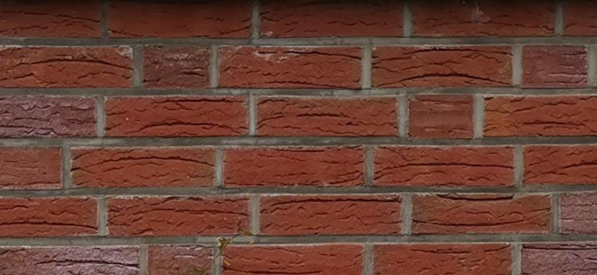

    Das war sicher ne Fertigfuge? Man sieht ja auch deutlich, dass der Klinker ausblüht - war das vor dem Absäuern auch?
    Und zu Deiner Abdichtung: Da ist ja wirklich nichts und was hat Wolle in dem Bereich zu suchen? Für eine korrekte Abdichtung muss der Klinker an den Ecken wieder raus.

    Was heißt denn Fertigfuge?
    Meinst du das Ausblühen an den helleren Stellen? Tja..ob das nun nach dem Verfugen oder dem Absäuern kam, kann ich gar nicht so genau sagen. Es ist uns definitiv nach dem Absäuern aufgefallen.
    Doch zwischen den beiden Bodenplatten (Haus und Terrasse) ist eine Abdichtung. Ich war dabei als die gemacht wurde.
    Die Fenster sind noch gar nicht abgedichtet, die übrig gebliebene Wolle diente als Luftzug-Stopper als es so kalt war und die Arbeiten im Haus gemacht wurden.

    Wie gesagt, der Klinker muss dann an den Ecken raus - ist Euch das bewusst?
    Fertigfuge meinte ich, dass es Sackware war oder angemischt?

    Jetzt hab ich es auch geschnallt, ja es war Sackware. Und definitiv alles der selbe Farbton. Wir hatten schon die Befürchtung dass sich da ein hellerer eingeschlichen hat, aber nein.
    An das Haus schließt auch die Garage an, da müssen wir auch nochmal ran an die Steine da kommts auf die Paar an den Fenstern auch nicht mehr an.
    So weit sind wir ja noch nicht.
    ABER ich möchte trotzdem nochmal genau wissen wie die Abdichtung aussieht/aufgebaut ist die du meinst, weil eigentlich wurde eine Abdichtung vorgenommen. undzwar noch vor dem Klinkern.

    Hallo Zusammen,
    ich habe bei mir leider das gleiche Problem wie Chippi:
    durch unsachgemäße Nutzung von Zementschleier-Entferner NACH dem Verfugen hat sich die Farbe der Fugen (verfugt mit "quick mix FM OS 30 schwarz") leider an einigen Stellen von schwarz auf hellgrau geändert. Die Fugen entfernen und Neu-Verfugen ist keine Option für uns.
    Bei Fliesen ist es möglich, die Fugen auch nachträglich noch zu streichen (z.B. mit einem Pinsel). Hier ist mal ein Produkt was ich dazu gefunden habe "Fugenfärber für schwarze Fugen" (einfach mal bei Google eingeben, das gibts im Shop "Karl Dahm"). Das ist zwar für Fliesen vorgesehen, aber müsste doch auch für Klinker-Fugen funktionieren, oder? (Ggf. danach noch imprägnieren..)
    Hat jemand von Euch Erfahrungen damit, mit einem Pinsel und so einem "Fugenfärber für schwarze Fugen" die ursprüngliche Fugenfarbe nachträglich wieder herzustellen? Müsste das klappen oder nicht? Freue mich über Tipps!

    Bei uns etwas ähnliches. Sackware zum Verfugen einer Aussenmauer. Ohne absäuern. Sie blühen an einigen Stellen, aber was ich gar nicht verstehe, warum sehen die Fugen so checking aus. Fugen wurden ausgekratzt und nachträglich nach erhärten eingebracht.

    Es verstärkt sich, wenn es nass wird, ja. Soll das normal sein.

    Moin, ich habe auch einen Olfry Klinker . Er hatte sehr starke ausblühungen. Und sieht aus wie bei dir chippi. Er sieht unter dem Giebel noch original aus weil da kein Regen rankommt . An den anderes stellen wird er leider so weißlich hell. Da der letzte Beitrag nun ein Jahr her ist, und ich das gleiche Problem aktuell habe, frage ich dich chippi , habt ihr das Problem behoben bzw hinbekommen .
