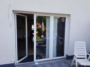

    Wir haben ein Reihenmittelhaus mit einer wdvs (200mm Stärke) und wir wollen nachträglich Raffstoren von außen installieren. Die Stromleitungen konnten wir noch bis draußen legen. (wir hatten das Haus bereits mit der Fassade gekauft).
    Bisher habe ich Systeme gesehen für in der Leibung oder vor/auf der Fassade.
    In der Leibung ist nicht so optimal da das Sonnenlicht durch den Kasten etwas verloren geht. Vor der bzw. auf der Fassade sieht ja nicht so schick aus, zumindest das was ich bisher gesehen habe.
    Kennt ihr eventuell irgendwelche Systeme oder habt irgendeine Idee wie man die Raffstoren nachträglich sinnvoll in die Fassade montieren könnte?
    Eventuell die Fassade einschneiden das der Kasten höher kommt?
    Der Kasten kann ja ruhig etwas vorstehen nur halt nicht komplett.

    Auf dem Foto kann ich bei den Fenstern nicht mal Rolladenführungsschienen oder ähnliches erkennen. Völlig OHNE Beschattung / Rolladen geplant?? Welcher Bauträger / GU baut denn so was?
    Du hast doch realistischerweise nur die Chance noch ein Aufsatzraffstore zu verbauen. Die gibt es in allen RAL Farben und dürfte noch am besten aussehen... In der Laibung sieht das komisch aus und nimmt zusätzlich das Licht. Besser wäre gewesen, das vernünftig zu planen oder dem Bauträger für den Pfusch einen ordentlichen Preisabzug zu machen.

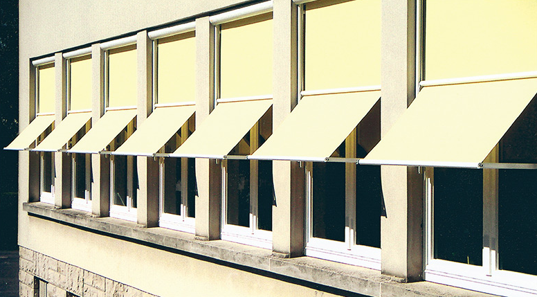

    Außerdem will Dario ja Raufstores und keine Rollläden. Ich würde mal über Stabfallmarkisen nachdenken, die sehen schon auch ganz schick aus und passen vielleicht noch in die Leibung.

    Stabfallmarkisen bitte mehr Infos hierzu oder einen Link bzw. Anbieter

    Sorry die heißen wohl Fallarmmarkisen

    Die Planung von dem Haus damals war nicht so optimal, Rohbau, Fenster mit Fassade und fertigen Dach haben wir es gekauft. Nur der fSonnenschutz der fehlte leider, dafür war der Preis gut.
    Daher suche ich nach einer optimalen Nachrüstmöglichkeit.
    Gedanklich war ich auch bei den Aufsatzraffstore
    Eine Fallarm Narkise entspricht jetzt auch nicht so meiner Vorstellung.
