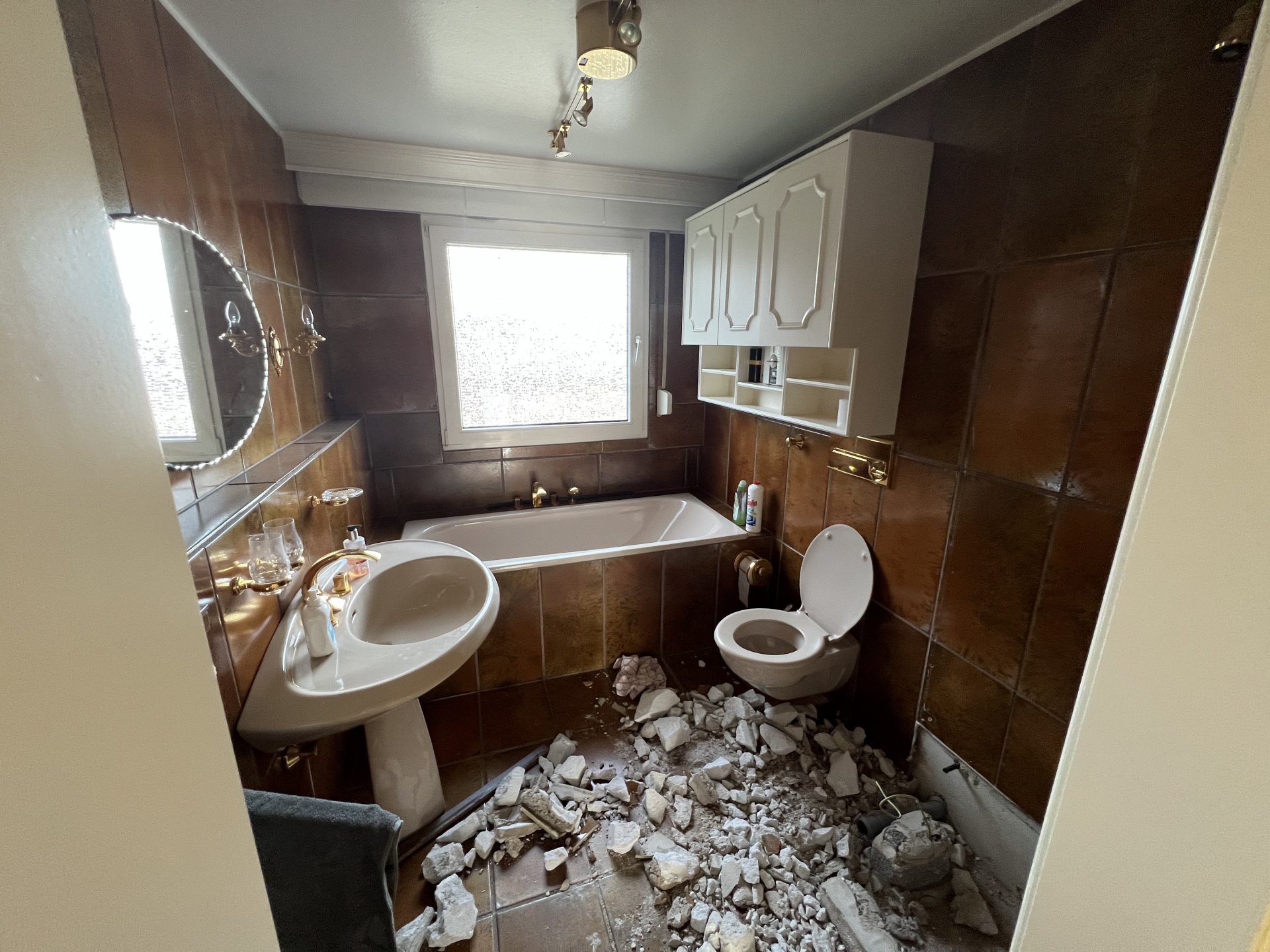

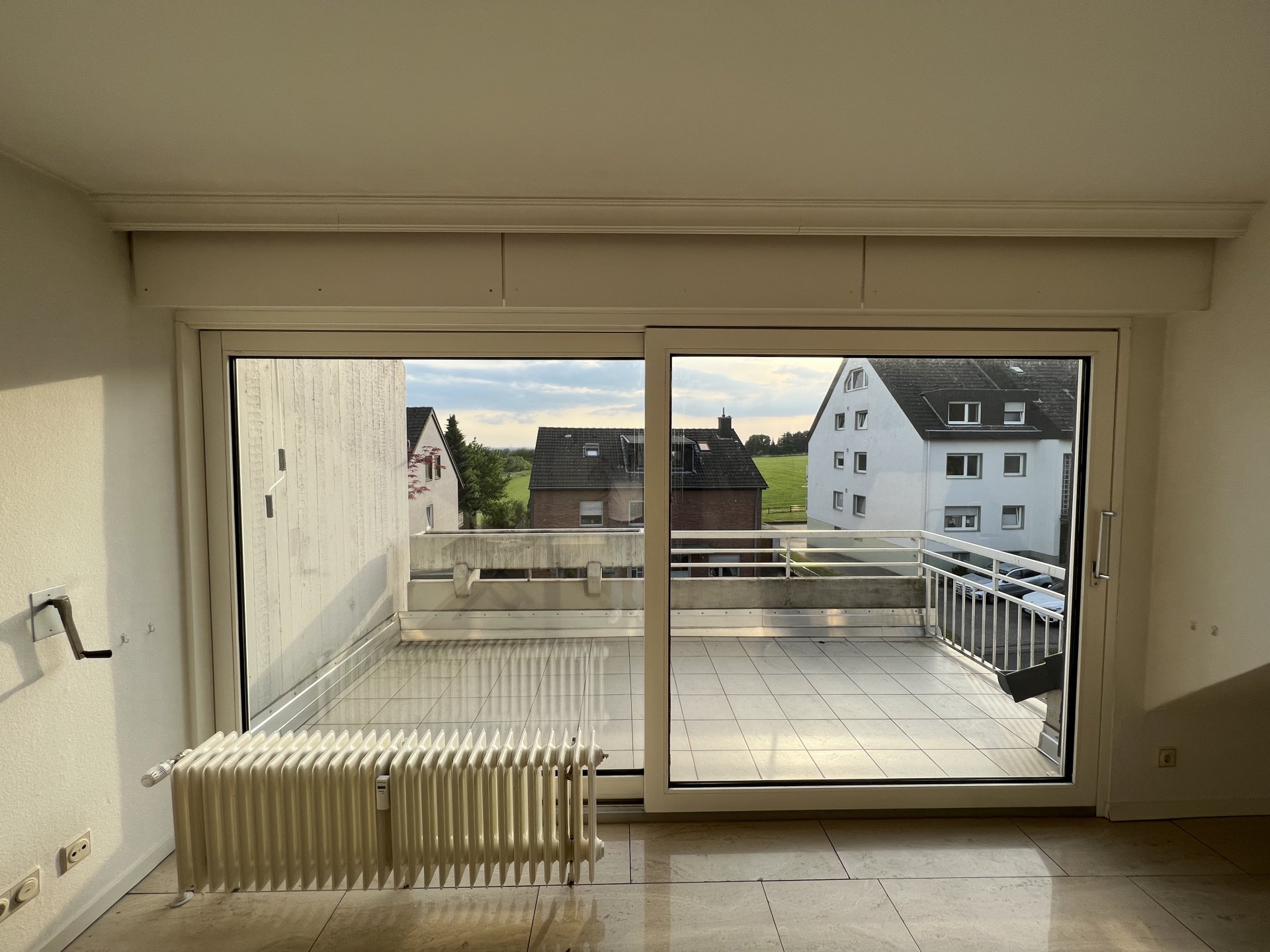

    Im Anhang als Beispiel 3 Fenstertypen. Badezimmer (wahrscheinlich mein größtes Problem), Wohnzimmer Schiebefenster (würde ich im Zweifel nicht tauschen lassen, da das die einzigen sind die noch in Ordnung sind), normales Fenster mit Fensterbank (wie in jedem Raum, u.a. Schlafzimmer).

    Okay, das sollte an sich kein Problem sein. Im Badezimmer gibts nur keine breiten/richtigen Leibungen (siehe Foto), oder täusche ich mich? Dort vielleicht die Wandfliesen rechts, links und etwas darunter weglassen? Badewanne darf ich schon einbauen (wie auf dem Foto, nur neue)? Ist es korrekt das ich mir die meisten Gedanken beim Badezimmer mache? Ich denke halt das die anderen Räume einfacher werden, selbst wenn es Beschädigungen gibt, ist es "nur" neu bei/verputzen.
    So ein Montagerahmen hätte jedoch schon vorher eingebaut werden müssen, oder? Jetzt nachträglich ist das nicht möglich, oder täusche ich mich?

    )ch könne mir auch vorsstellen, dass man die Rolladenkästen in der Form nicht mehr haben will.

    Hebe(?) -Schiebetür ist Holz.

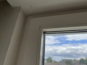

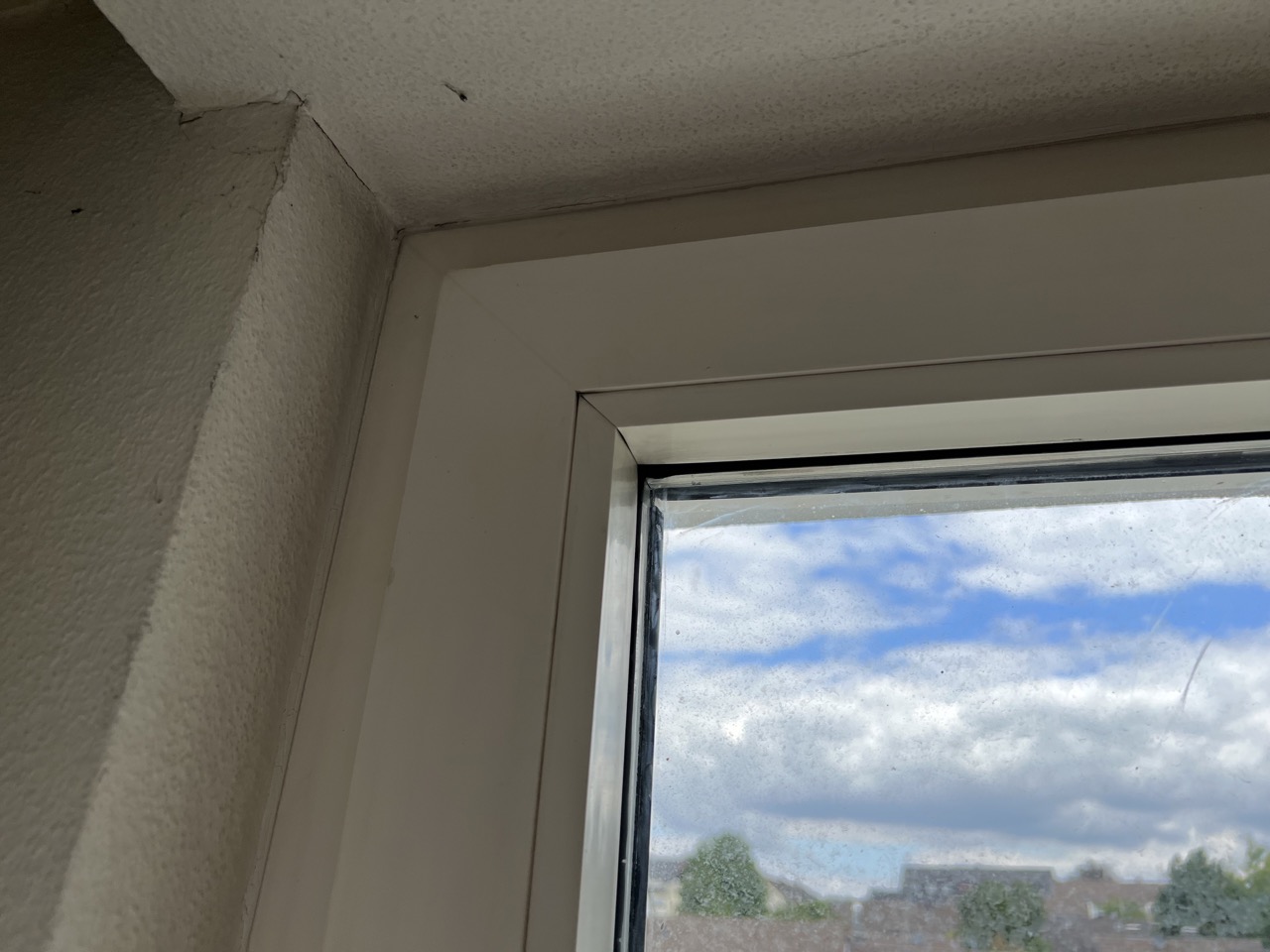

    Fenster könnten durchaus bereits "Neue" Kunststofffenster aus den 80er/90er Jahren sein, ein paar mehr Informationen und/oder Detail Fotos würden sicher helfen.
    Wenn die nur die Fenster schonmal in den 80er/90er Jahren erneuert wurden ist der Fenstertausch oft sehr einfach...

    Das könnte echt sein. Bin kein Profi, sehen aber aus wie Kunststoff-Fenster. Das Dachfenster im Wohnzimmer scheint jedoch Holz zu sein, zumindest sieht es so aus. Habe im ersten Beitrag mal für jeden Raum Fotos & ein Video als ZIP-Archiv hochgeladen (waren zu viele, daher ging es nicht einzeln). Bin gespannt auf eure Meinung bzw. was ihr denkt.

    Bitte nicht Überfüttern... nur ein Paar (Gute) Detail Fotos hochladen. Die Zip werde ich mir aus verschiedenen Gründen nicht ansehen.
