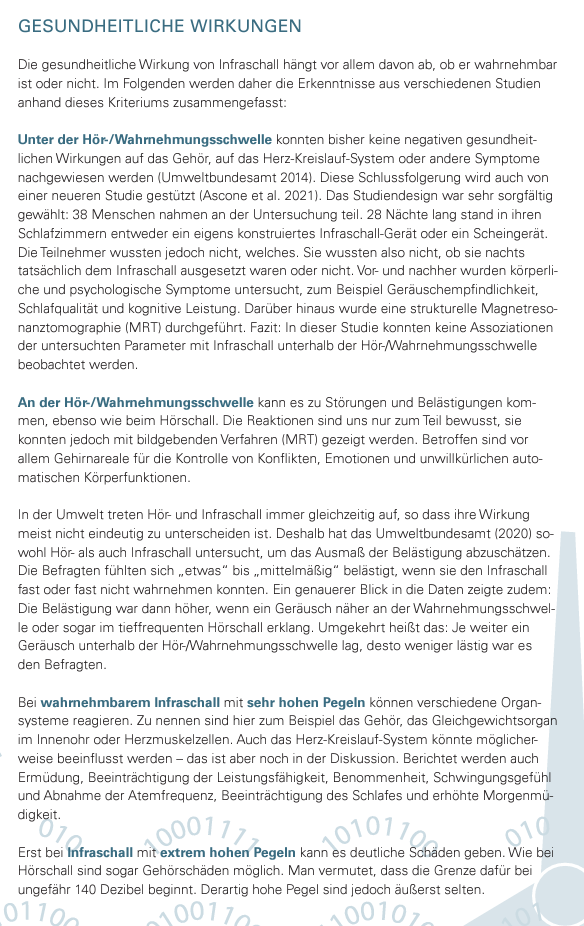

    WIe wirkt sich denn der "körperdurchdringende, über Kilometer warnehmbare Infraschall" aus?
  8. #8 nordanney, 15.07.2024
    nordanney
    nordanney
    15.09.2021
    5.085
    2.807
    Niederrhein
    Allgemein (Bayerisches Umweltlandesamt) - konkret muss der TE schreiben

    Sag doch mal, wer das gemessen hat und zeig auch gerne die Frequenzen. Infraschall hat man immer, das ist erstmal nichts schlimmes. Um Infraschall mit Pegeln zu erzeugen, die einen Einfluss auf den Organismus haben können, bräuchte man sehr, sehr große Apparate. So im Bereich Einfamilienhaus und größer.
    Das hier:
    ist sicher keine Schallquelle in der Nähe, sondern eher psychisch (oder psychosomatisch, bin kein Arzt). Wenn es etwas künstlich Erzeugtes wäre, würde mit der doppelten Entfernung, die Lautstärke um ein Viertel abnehmen, bis es unterhalb der Wahrnehmungsschwelle liegt. D.h. wenn es in der Nähe sein sollte und du es nur leise hörst, ist 10 Meter weiter Stille.

    Wie schon gesagt: Infraschall erzeugt man nicht mit kleinen Kästchen. Das ist physikalisch nicht möglich. Dazu braucht man Membrangrößen im Meterbereich, die passende Leistungen benötigen. Das würde also auffallen.
    Edit: Wir sagen nicht, dass Du nicht krank bist. Wir sind uns nur sicher, dass dein Nachbar keine wie auch immer gearteten Schwingungen produzieren kann, die die Ursache sind. In keiner Frequenz. Das ist simple Physik und damit auch vor Gericht nicht verhandelbar.
