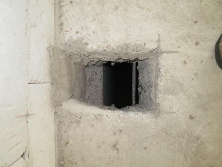

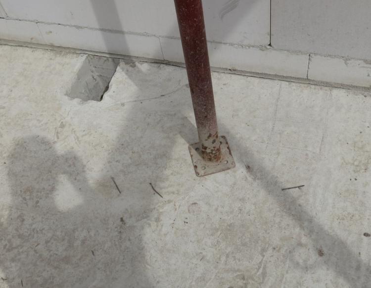

    Guten Tag, ich häng mich mal hier an:
    Rohbauphase im EG:
    Bild A1: Stahlbeton-Bodendurchbruch BD20/15 für Anschlussleitungen (Zu- und Abwasser) Küche wurde an falscher Stelle erstellt und der richtige BD (60 cm weiter rechts) eingezeichnet.
    Bild A2: BD an richtiger Stelle nun erstellt. Zu sehen ist ein Bewehrungsstahl durchtrennt, ein Stahl liegt nun offen. Da andere Stahlbetonarbeiten bereits in überragender Qualität verliefen, frage ich gleich mal nach, ob der BD so korrekt ist? Angenommen das Loch reicht den Rohren, wie sollte der offene Stahl speziell und der BD generell behandelt werden?
    Danke Tom.

    lass den neuen durchbruch genau prüfen, am besten vom statiker. wenn ich über eck hinaus geschnittene trennungen sehe, muss sicher sein, dass die bewehrung nicht unnötig durchtrennt wird, mit 2 überschnittenen kerbohrungen hättest du nicht fragen müssen.
