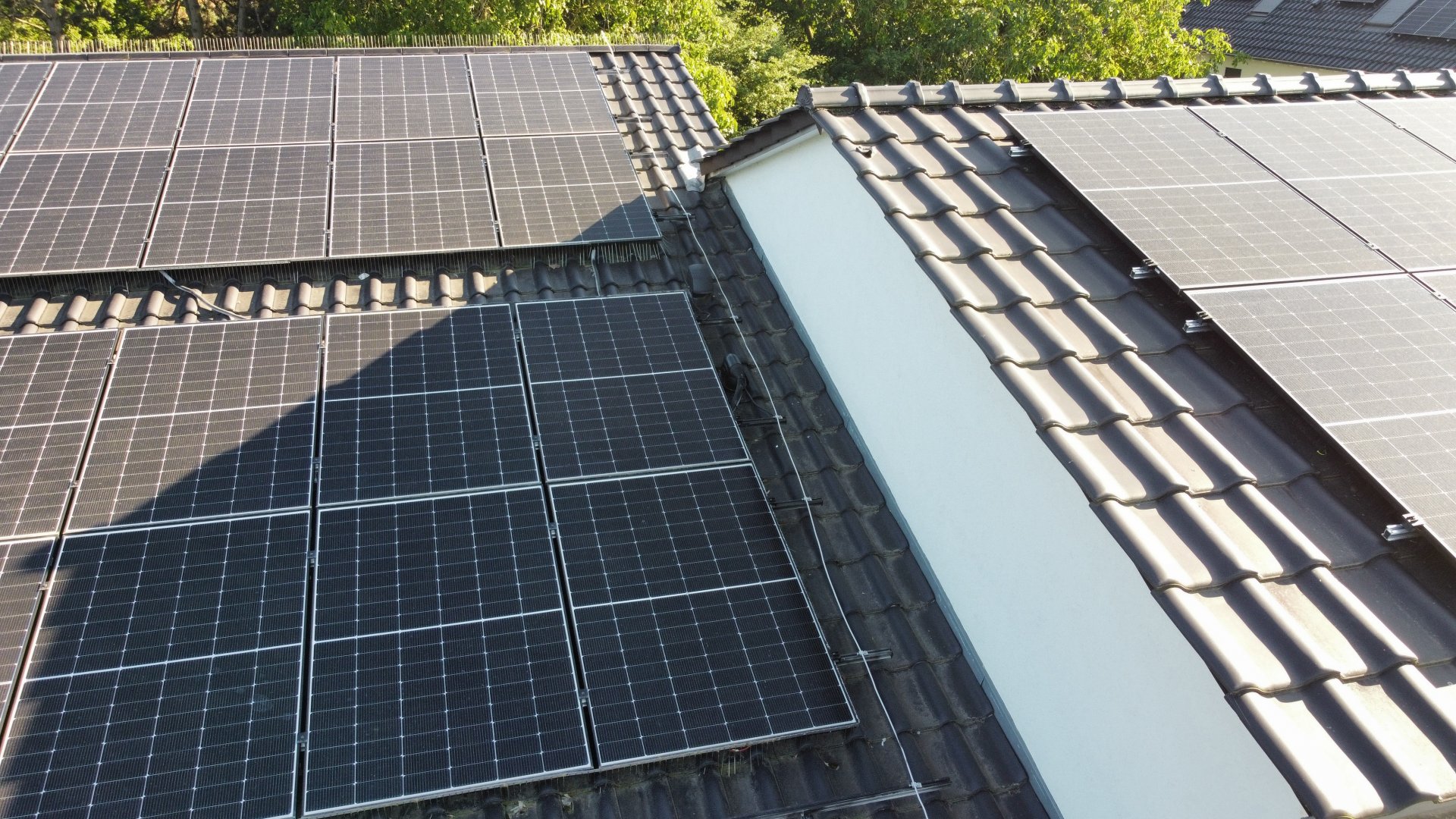

    ich möchte in unser Pultdach mit 16° DN einen Dachausstieg einbauen.
    Und zwar in der Höhe der 3. PV Panel Reihe.
    Jetzt muss man ja wegen Brandschutz 1,25m Platz zum Nachbargebäude einhalten, jedoch hat hier im Bereich der Nachbar eine höhere Wand.
    Gelten hier die 1,25m ebenfalls oder könnte ich hier z.B. direkt des rechte Panel abnehmen und die Luke dort anstelle einbauen?
    In welcher Höhe, vom Dachboden zur Unterkante Dachausstieg sollte man sie einbauen? Ich habe mal was von 90cm gelesen, das waren aber eher Dachfenster und wegen der Helligkeit.
    Zwischen meinen Sparren habe ich leider nur innen einen Abstand von 56,5cm, deshalb werde ich wohl nur eine Luke mit 46cm Breite einbauen können.
    Gibt es sonst noch etwas zu beachten?

    Ein Dachaustiegsfenster wählen, daß für diese geringe Dachneigung geeignet ist.

    Sicher - Velux würde schon einmal ausscheiden, da erst ab 20° DN, die meisten anderen sind ab 15° spezifiziert.

    Noch einmal wegen dem Brandschutz und dem Abstand zum Nachbarn.
    Da ja die Dachkante des Nachbarn weiter oben abfällt, sehe ich das richtig, wenn ich 1,25m Abstand zum Dachfenster dort habe, bin ich im grünen Bereich?
  5. SIL
    10.874
    4.219
    Steht in deiner LBO ,
    Bei mindestens 30cm Differenz der Krone über der Bedachung gibt es einige Bundesländern die dir 0 Abstand erlauben.
    Ja.

    Wechsel / Aufdoppeln ? Für was eine Luke oder doch eher Fenster? Verschattung ? Hast du gedämmt die Dachflächen oder vor ?
    Hinsichtlich Abstand stellen ja deine obere PV Reihen ggf einen Verstoß dar.

    Was ist mit Wechsel/Aufdoppeln gemeint?
    Auf jeden Fall nur eine Luke. Wird auch eher selten genutzt.
    Verschattung von PV? Die würde ich sowieso noch versetzen. Bild ist von 19/20Uhr
    Wie geschrieben Kaltdachboden, bleibt auch so.
    Was ist mit den oberen PV Reihen? Das hat ein Dachdecker letztes Jahr gelegt.

    Falls du eine größere Luke einbauen willst muss ja konstruktiv etwas geändert werden.
    Nein Verschattung der Luke / Ausstieg sommerlicher Hitzeschutz.
    Wo ist dort dein Abstand ? Der ist auch nicht gegeben, aber PV hat ja einige Sonderregelung.
