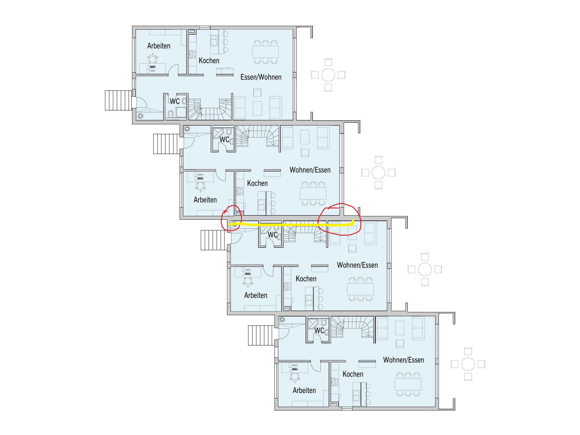

    ich habe folgende Fragen:
    Ich habe ein unterkellertes Reihenhaus gekauft (Neubau, bereits fertiggestellt und bewohnt). Die Ausführung des Kellers erfolgte als weiße Wanne. Mein Reihenhaus liegt in der Mitte (das dritte von oben). Die Reihenhäuser wurden versetzt gebaut. Allerdings wurden die ersten zwei (oberen) Reihenhäuser aufgrund der Hanglage um ca 0,5 Meter höher gebaut. Die Außenhülle des Kellers geht somit nicht einheitlich/geschlossen über alle vier Reihenhäuser, sondern hört in der Mitte (beim zweiten Haus von unten) auf und wird beim nächsten Haus (das dritte Haus von unten) selbständig fortgesetzt. Wie bzw ob die Abdichtung/der Anschluss an das Nachbarreihenhaus (das dritte Haus von unten) erfolgte, kann ich nicht sagen.
    Nun ist es an den problematischen Stellen (siehe rote Markierung) zu einem Wassereintritt gekommen. Das Problem wurde vorerst so gelöst, dass die Problemstellen mit Injektionsharz verpresst wurden. Ich bin mir aber nicht sicher, ob das eine dauerhafte Lösung ist und ob dadurch der Wassereintritt dauerhaft verhindert wird und sonst die Bausubstanz nicht angegriffen wird?
    Macht es hier Sinn bzw wäre es eine denkbare Lösung zwischen Haus 2 und 3 eine WU-Betonwand nachträglich einzubauen (siehe gelb eingezeichnet)? Die Abdichtung würde dann - so meine Überlegung - mit Injektionschlauchsystem erfolgen.
    Vielen Dank vorab für eure Ausführungen! Und sorry, falls meine Ausführungen zu laienhaft und untechnisch sind.

    Ich denke dass du mindestens 25cm dicke WU Betonwand machen musst, ich denke nicht dass sich dieser Aufwand lohnt, die Injektionsmethode ist vielleicht garnicht so verkehrt gewesen.
    Du solltest erstmal die Wände Trocken kriegen, und dann siehst du ja innerhalb des nächsten Winters, ob da feuchtigkeit nochmal kommt.
    Habt ihr keine Gewährleistung mehr?

    Vielen Dank für die Rückmeldung!
    Die Wände dürften seit dem letztmaligen Verpressen vor ca 8 Monaten trocken sein. Ich bin ein absoluter Laie in diesem Bereich und weiß daher nicht, ob diese Injektionsmethode dauerhaft wirkt oder ob in 2-3 Jahren nicht wieder Feuchtigkeit auftritt (weil zB das Injektionsharz nachlässt). Deswegen wollte ich eine Alternative finden.
    Doch die Gewährleistung läuft noch.

    Habe ein ähnliches Problem: die weiße Wanne wurde nicht durchgehend gemacht. An der Schnittstelle tritt Wasser auf. Sind solche Injektionsverfahren eine dauerhafte Lösung? Wie lange hält so ein Injetkionsharz?
    Danke vorab für eure Rückmeldung!

    Löst sich nicht in Wasser auf und UV Licht kommt auch keines ran.
    Lebensdauer ist da kein Problem.
    Die einzige Gefahr ist, dass durch Erdbewegungen, Vibrationen, Erdbeben etc neue Risse entstehen - aber davon wird jedes Haus gefährdet. Also immer alles im Auge behalten. Und ggf einen Wassermelder auf den Boden im Keller legen.
