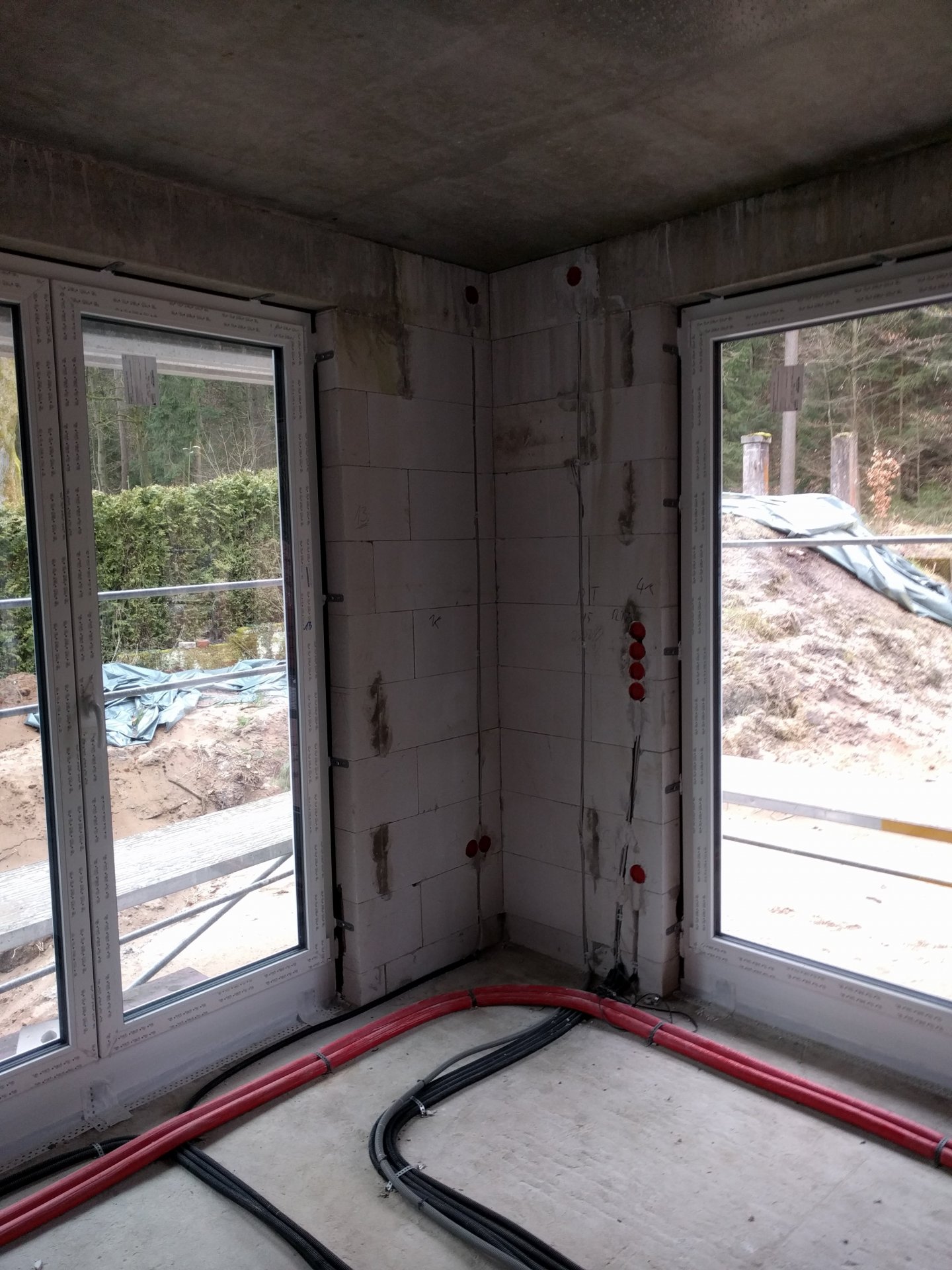

    Hallo Zusammen,
    wir befinden uns derzeit im Rohbau und haben uns nachträglich für Raffstores im EG entschieden. Im OG haben wir vorbereitete Rollläden. Unser Bauleiter hat uns folgendes mitegeteilt. Teilt ihr die Sorgen ? bzw hat jemand Erfahrung hiermit ?
    Zu den Raffstoren:
    Der nachträgliche Einbau im WDV-System wäre jetzt zwar theoretisch möglich, aber nur mit 20 mm rückseitiger Dämmung. Die kosten würden 4772,57 € für die Raffstore mit Einbau betragen, zusätzlich ist mit ca. 350 € Mehrkosten für die Einarbeitung der Kästen im Putzsystem zu veranschlagen. Unser Energieberater rät aber vom nachträglichen Einbau von Raffstoren innerhalb des WDV-Systems ab:
    Mail vom Architekten:
    den EneV-Nachweis sprengen wir damit nicht – aber ich habe doch Bedenken!
    Wenn im Bereich des Kastens die Dämmstärke derart stark reduziert wird – und ich gehe davon aus, dass dahinter die normale Außenwand und kein Blindelement des Fensters ist, kann es passieren, dass sich mittelfristig der Umriss des Kastens auf der Innenseite der Wand abzeichnet. Schimmel erwarte ich nicht.

    Steht das WDVS denn schon? Und was ist da jetzt über dem Fenster verbaut?
    Macht Ihr das alles über GÜ? Weil Du ja auch vom Architekten schreibst...?

    Hallo Lexmaul,
    wir haben einen Bauträger und somit einen Bauleiter. Dieser hat wiederum bei seinem Architekten die Auswirkungen nachgefragt.
    Über dem Fenster ist soweit ich weiß eine "Betonträger mit Eisen" Verbaut. Siehe Foto.
    Gruß xam

    Soll der Raffstore innen montiere werden, weil du Bilder von innen zeigst?

    Und die Rolladen sollten dann ursprünglich wie montiert werden? Als Vorsatzrollade?

    Ich würde davon ausgehen, dass zunächst weder Rolladen noch Raffstores geplant waren und nun nachträglich auf Raffstores umgeschwenkt wurde.
