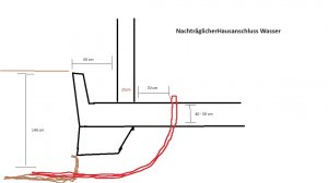

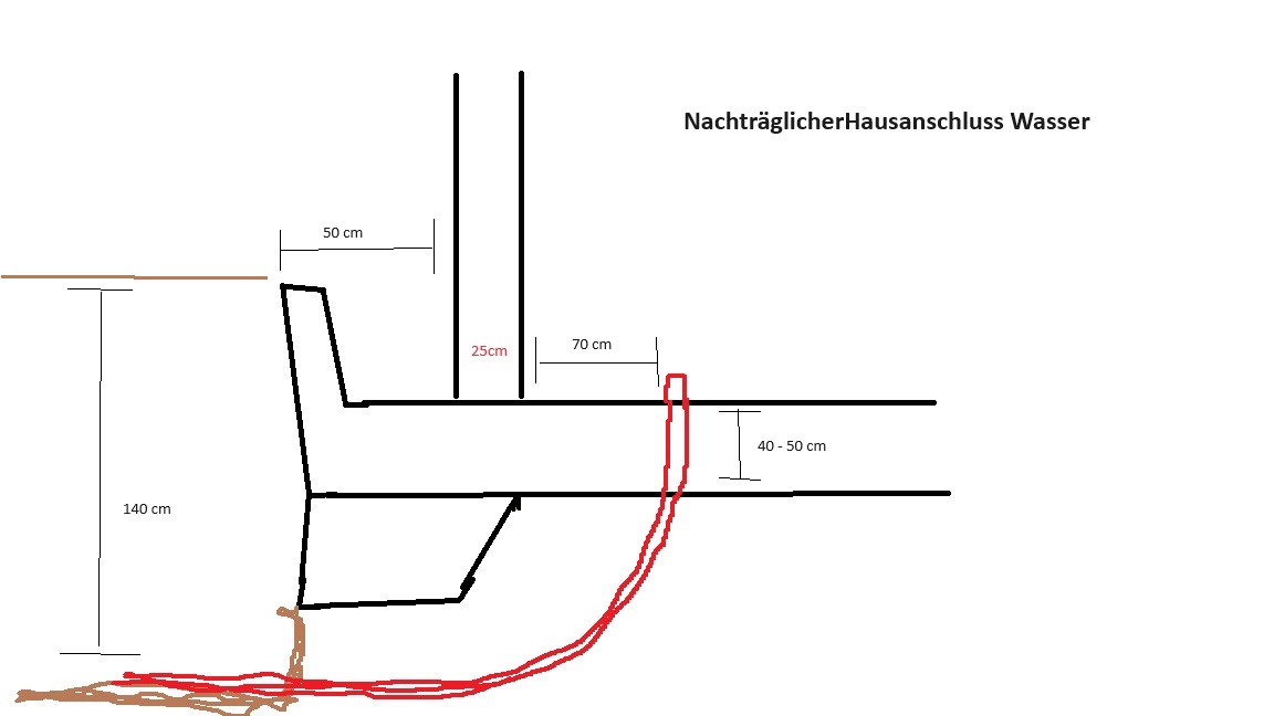

    Habe ein Haus aus dem Jahr 93 geerbt, das aber über keinen eigenen Wasseranschluss verfügt. Das Haus hat keinen Keller und somit müsste ich auf einer Tiefe von 1,40 unter der Bodenplatte rein und dann im Bogen hoch, so das ich 70 cm hinter der Außenwand im Raum rauskomme. Anbei eine Zeichnung.
    Den Graben mit 1,40 hab ich schon raus und stehe jetzt vor dem ziemlich gewaltigen Fundament. Wer oder was kann mir ab hier helfen ?
    Vielen Dank
    Tom

    ggf. Statiker und ein entsprechend ausgestatteter Kernlochbohrer

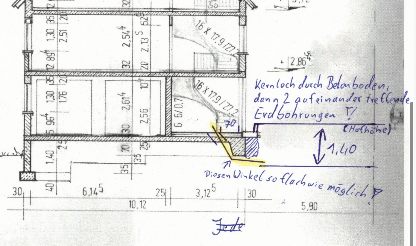

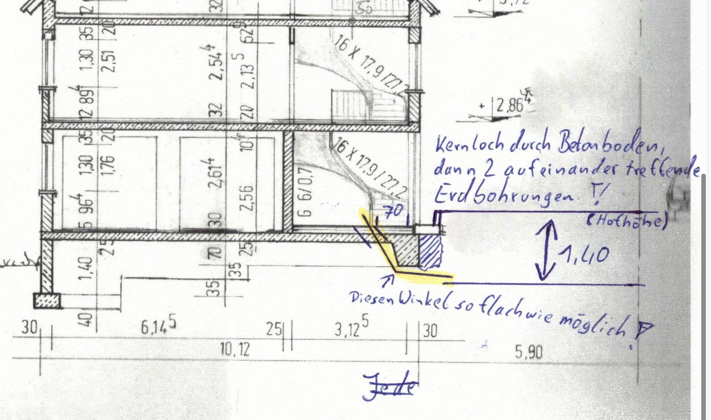

    Hast du Unterlagen zum Aufbau des Fundamentes?
    Je nachdem wie das Fundament aussieht gibt es da wohl verschiedene Möglichkeiten.

    Das Haus aus dem Jahre 1993 wurde über ein zweites, altes Wohnhaus versorgt. Das alte Wohnhaus soll jetzt verkauft werden, daher der nötige, eigene Anschluss.
    Anbei noch ein Planausschnitt mit etwas mehr Details wie die erste Zeichnung.
