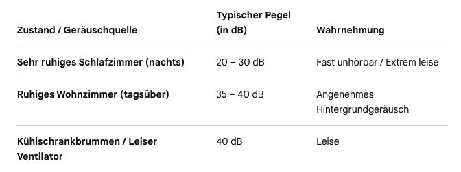

    Das steht Dir natürlich frei. Und auch, wenn es User geben mag, die nicht an der konstruktiven Lösung beitragen können, so hilft dann doch der ein oder andere unangenehme Beitrag, wenn man ihn verinnerlicht, reflektiert und als Außenstehender die Situation aufgreift.
    Ich spoiler: auch ich habe - wahrscheinlich in Deinen Augen und Gehör - nichts Konstruktives zur Verbesserung Deines Hauses beizutragen.
    Dennoch antworte ich hier.
    Die erste Frage war nämlich auch bei mir, ob eine Schallschutzklasse im B-Plan stand, die vom BT nicht eingehalten wurde.
    Dann wurde der normale Standard verbaut, der auch vorgegeben ist. Dann ist doch der BT raus, wie ich schlußfolgere?!
    Denn "angemessen" ist ja keine Vorgabe.
    ... den haben hier ja viele Fragesteller. Da geht es teilweise um Hintergrundgeräusche vom Nachbarn, die man IM Haus hört, Radio vom Nachbarn, dass in normaler Lautstärke dudelt.. auch wir in einer ruhigen Gegend hören die Rückfahrsignale des E-Autos vom Nachbarn - davon wachen wir morgens auch auf, obwohl wir auf anderer Seite schlafen. Den Güterzug hören wir nicht, aber unsere Nachbarn, die im Norden schlafen. Die haben jetzt ihr SZ mit einem Südzimmer getauscht, weil die von gegenüber morgens um 6 Uhr mit ihrem Bulli startet.
    Der eine würde nachfragen - so wie Du - ob das alles seine Richtigkeit mit der Hauskonstruktion hat, der andere hat schon mehr Wohnsituationen im Leben gehabt und weiß drum, dass das "nichts mehr zu hören" quasi in unserem Lebensbereich mit Infrastruktur nicht funktionieren kann.
    Das sind natürlich schlappe Geräusche gegenüber Flughafenlärm. Ich sag es nur, weil jeder Lärm anders empfindet bzw sich damit irgendwie anrangiert / anrangieren muss.
