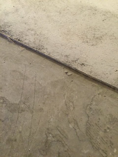

    ich habe eine kurze Rückfrage zum Thema Fliessestrich. Anbei ein Foto zweier Räume in meinem Altbau. Den Boden in Raum A habe ich mittels Fliessestrich nivelliert. Raum B wurde vom Estrichleger mit neuem Estrich belegt - hier wurde allerdings entgegen meiner Bitte einige mm zu hoch gelegt, sodaß nun die Räume nicht mehr ohne Angleich und ohne Höhenunterschied mit Parkett belegt werden können. Wie kann ich nun den Hölhenunterschied in Raum A an B angleichen? Ich habe die Info bekommen, dass ich nicht nochmal Fliessestrich (auf Fliessestrich) legen darf (haftet nicht mehr) - stimmt das bzw. welche Alternativen gibt es?

    dafür gibt es es ausgleichsmassen.
    beachte verarbeitungshinweise!

    Müsste da nicht eine Dehnfuge rein?

    Ok, also es gibt doch Ausgleichsmassen die hier funktionieren. Dehnfuge gibt es an allen Wänden. Warum hier vom Estrichleger am Übergang Tür nichts gelegt wurde weiß ich nicht, ist das notwendig wenn alle anderen Anschlüsse im Raum Dehnfugen haben?
