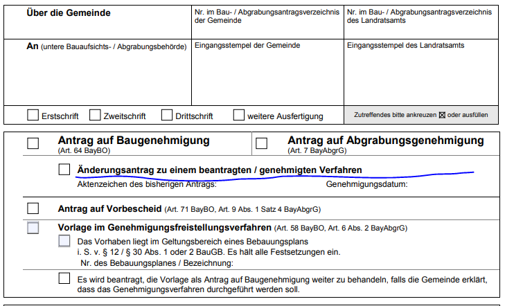

    Bei uns in Bayern wird das mit dem gleichen Formular geregelt, vielleicht bei euch auch?
    Ob die Nachbargrundstücke bebaut werden oder nicht, spielt für die Abstandsfläche keine Rolle, außer der Nachbar hat sich zur Abstandsflächenübernahme bereit erklärt. Wieso hat er Abstandsflächen von 4,10m eingezeichnet, und ihr wollt nun 3,10m? Ist das Haus kleiner geworden? Oder hab ich da was falsch verstanden?

    Na auf unserem Formular gibt es die Möglichkeit Änderung nicht.
    Ja ursprünglich war es auf 4,10 m. Vor Ort ausgemessen ist es jetzt aber knapp zu den anderen Grenzen, deshalb versetzen auf 3,10 m.

    Also eine Änderung von einem Meter bedarf in jedem Fall einer geänderten Baugenehmigung. Ganz klassisch mit Formularen und Bauvorlagen zu beantragen.
