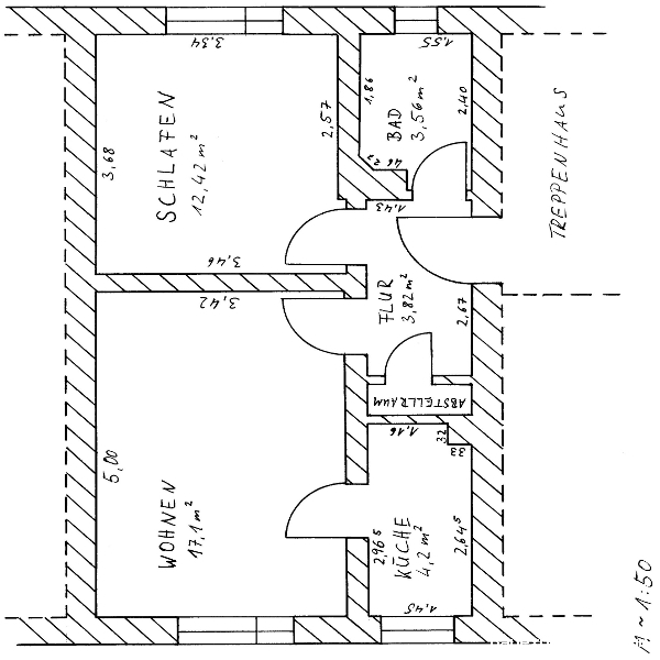

    folgendes... Wir renovieren grad die ETW von meiner Freundin. Da sind Nachtspeicheröfen drinn die unbedingt ausgetauscht werden müssen/solle. Da wir aber definitiv keinerlei möglichkeit haben Öl-/Gastanks, Erdgastanks, Geothermische Anlagen oder ähnliches zu installieren, bleiben uns nur zwei Möglichkeiten....Eletkroheizungen oder Natursteinheizungen.
    Ich habe schon das forum durchforstet, aber nichts brauchbares gefunden...bzw. nur so sätze wie "Elektorheizungen sind teuer und verbrauchen sau viel strom"...Das weiss ich selber...aber wie gesagt es gibt meiner Meinung nach keine andere Möglichkeit. Wenn jemand mich eines besseren belehrt, sehr gern!
    Also, wie siehts aus mit den beiden Heizern. Könnt Ihr mir sagen was ich beachten muss, wie ich die kW-Zahl festlegen muss etc.
    Wir haben schon ein Angebot von einer Firma Namens "EVO"...Kam mir aber n bisschen überteuert und der Vertreter sehr aufdringlich und nervig vor.
    Das sind hauptsächlich 2 Räume. 1 Schlafzimmer, ca. 12qm , Wohnen ca. 17qm...und evtl. ein kleines Bad ca. 3,5 qm Grundriss häng ich an wenn einer ihn sehen will.

    ach ja...der Grundriss :think[​IMG]

    E-Heizer kriegst Du an jeder Straßenecke, in allen Varianten. Allen gemeinsam ist jedoch, daß sie Strom 1:1 in Wärme umwandeln, was nicht gerade effizient und dementsprechend teuer ist.
    Ich bin gespannt auf die Antwort zu dieser Frage:
    Meine Meinung, entweder Du möchtest weiterhin Strom 1:1 verheizen, dann kannst Du die alten Nachtspeicher weiter benutzen, oder aber Du suchst etwas effizienteres, dann müsste man wie folgt fortfahren.
    Das nennt sich Heizlastermittlung. Als Grundlage für die Dimensionierung der Wärmeerzeuger und Heizflächen ist sie durch nichts zu ersetzen, egal was für Wärmeerzeuger letztendlich eingebaut werden. Gerechnet wird die Heizlast nach EN12831.
    Die Heizlast dürfte bei der Wohnung ziemlich niedrig liegen.
    Frage: Was liegt unterhalb und oberhalb der Wohnung?
    Frage: Wie gut sind die Fenster?
    Frage: Wie sind die Wände/Boden/Decke aufgebaut
    Frage: Was ist neben der Wohnung? bbzw. Küche? (Beheizter Wohnraum?)
    Frage: Ist das Treppenhaus beheizt?
    Frage: Wie hoch sind die Räume
    Pi*Daumen dürfte die Heizlast für die komplette Wohnung irgendwo bei 2-3kW liegen. Mit den oben angefragten Infos könnte man das genauer rechnen. Als Auslegungstemp. kannst Du -14°C ansetzen (Würzburg/Coburg), als Raumtemp. würde ich mit 21°C bzw. im Bad mit 24°C rechnen.
    Frage: Gibt es Jahresverbräuche für die bestehenden Nachtspeicher?
    Frage: In welchem Umang wird renoviert?
    Über den dicken Daumen gepeilt schätze ich:
    WZ = 1.000W
    Schlafen = 700W
    Bad = 500W
    Flur = 300W
    Küche = 300W
    Genauer gerechnet ergeben sich vermutlich geringere Werte. Deswegen die Leistungen nur mal als Richtschnur verwenden.
